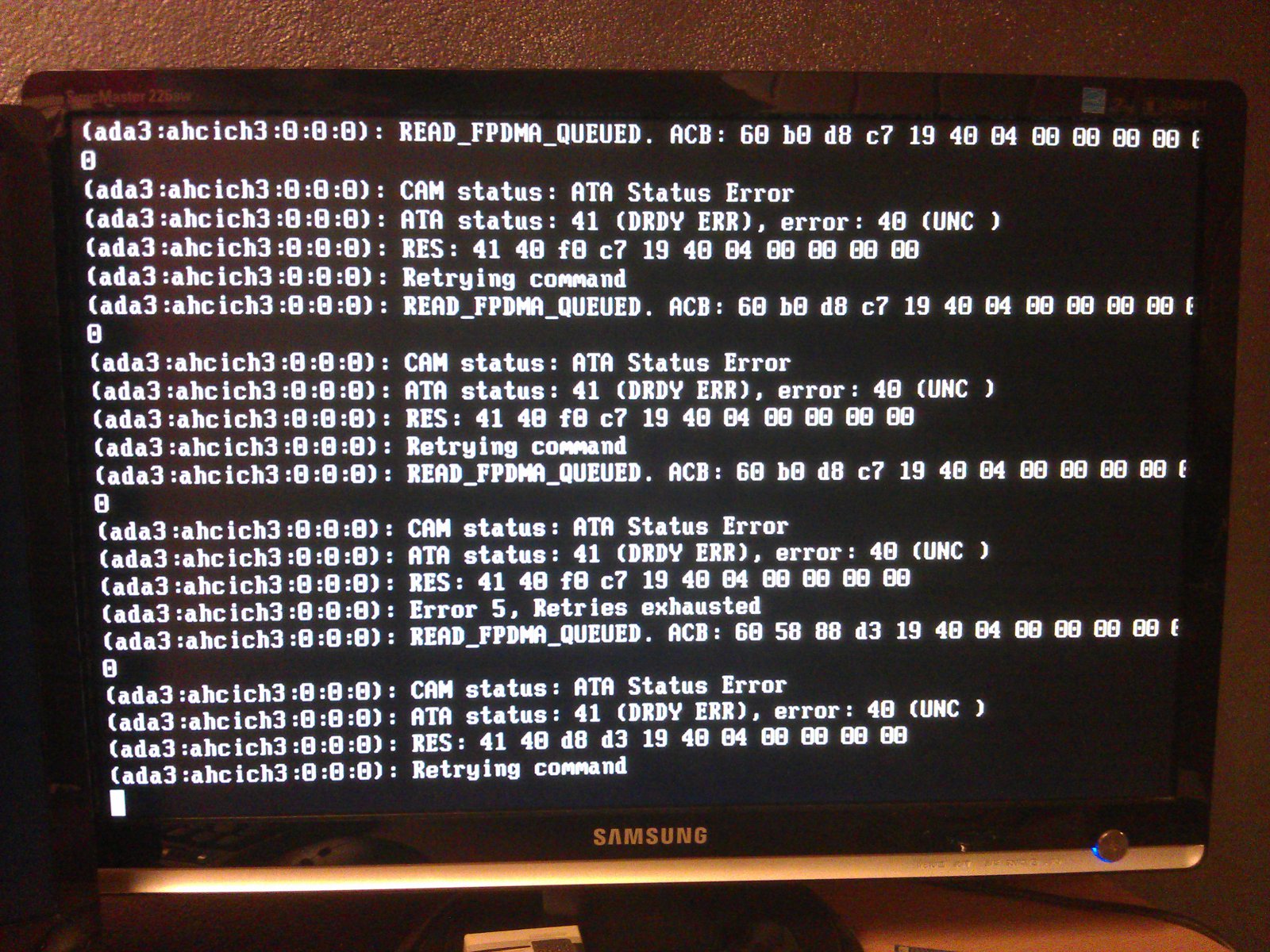

Ich habe das Problem, das meine NAS mir keine Datein mehr kopieren wollte und auch keine mehr geschrieben hat.
Da hab ich sie mir mal an einen Monitor geholt und hab dann auf dem Bild nur das Gelesen:
Mit den SMART Daten kann ich nicht viel anfangen aber ich Persönlich würde sagen das die Festplatte defekt ist. Kann mir das einer Bestätigen oder mir den vllt. Fehler nennen.
Ich habe 4 Festplatten WD RED 4TB
Einen E350D und 8GB Ram.
Jetzt schon mal vielen dank für die Hilfe.
Mit freundlichen Grüßen
