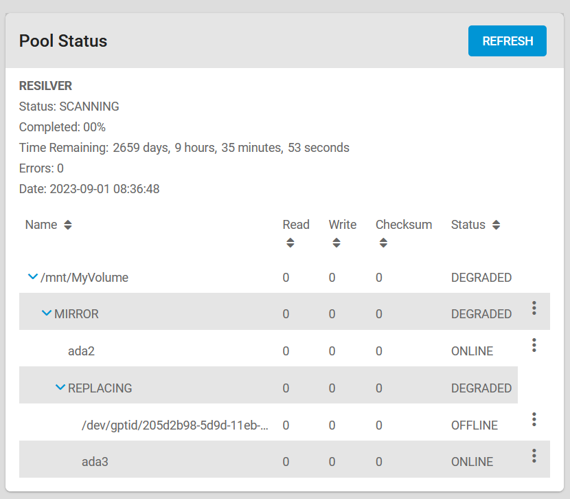

apsx
Oct 8, 2012
46
Non ancora risolto, ma i dati li vedo. Sto salvandoli su USB esterni. Poi cancellero' il Pool e lo ricreero'... ma ci sto mettendo del tempo.
Ora ho 5 dischi Degraded e 1 Disco Removed. Non riesco a fargli vedere il disco che ho inserito. Non capisco se sia perche' e' gia' pre-formattato NTSC.
Vorrei capire come forzare la riformattazione.
Ho provato ad installare oltre al disco danneggiato anche il disco 'nuovo' ma gia' formattato. Solo che non ce ne esco.

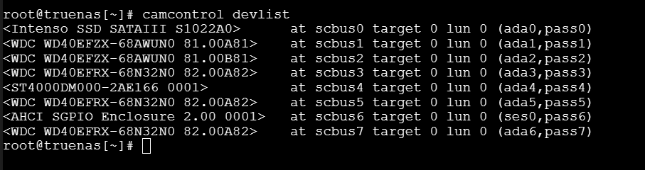

Guarda, ti chiederei un bel zpool status per capire la situazione, così come un camcontrol devlist.

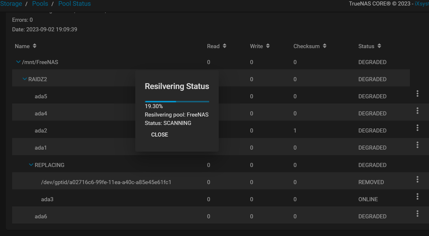

Volevo solo fare il punto della situazione aggiornato.
Allora, sono riuscito a mettere in stato Removed il disco incriminato. Ho spento il NAS ed ho attaccato un disco identico che avevo in casa. Purtroppo il disco che avevo in casa (non utilizzato), l'avevo gia' formattato NTSC, quindi ha una partizione gia' creata, seppure vuota e quindi distruggibile senza problemi.
Ora riuscirei anche a reimportarlo al posto del disco messo in Removed e fisicamente rimosso, solo che mi da' il seguente errore (e' corretto ovviamente che mi dia l'errore, ma vorrei capire come bypassarlo).
[EINVAL] options.force: Disk is not clean, partitions were found.
Come posso distruggere la partizione esistente creata tempo fa sul disco ?
apsx
Oct 8, 2012
46
Mi auto rispondo... ho messo il flag FORCE. (me l'ero perso), mea culpa. Vediamo cosa succede ora...
Sembra l'abbia sostituito ed e' partito il resilvering. Vediamo che succede al termine.

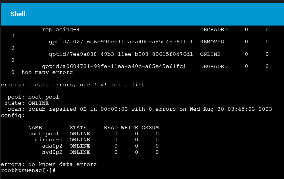

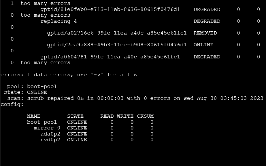

@Davvo. I comandi li lancio da shell, corretto? Poi come faccio a copiarli? Non me li lascia copiare.
Davvo
Jul 12, 2022
3,222
Devi usare un terminale esterno come putty e il servizio SSH.
In alternativa fai screen.

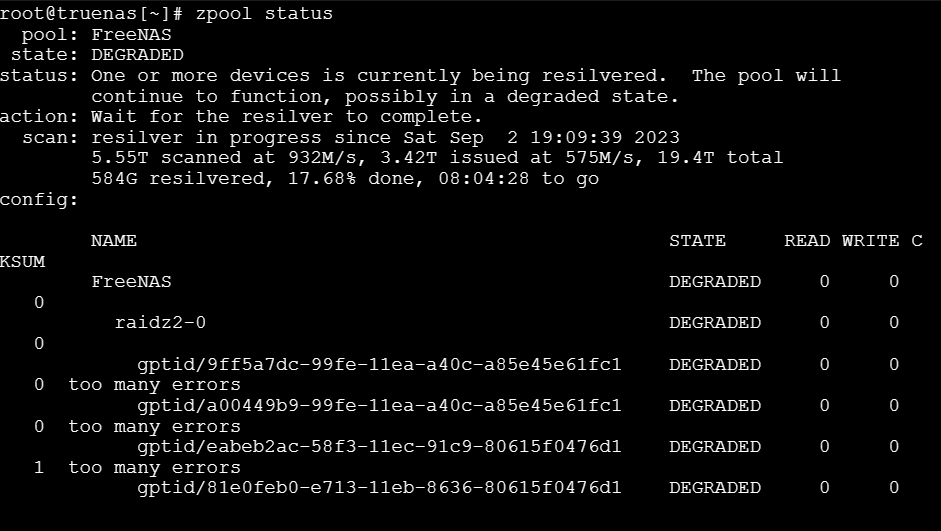

Spero sia leggibile... ho fatto screen stamp.
Comunque e' al 19.xx% del Resilvering. Vediamo domani mattina quando avrà terminato che succederà

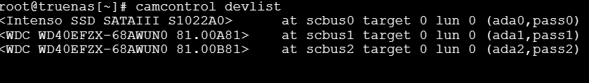

Il problema grande è che ti vede solo due dischi. Come li stai collegando alla scheda madre? Quale è il tuo hardware (scheda madre, etc)?

Scusami, non ho capito dove vedi che mi vede solo due dischi. I dischi connessi sono 6 piu' due di boot (non in mirroring pero', separati).
Lo chiedo perche' ero convinto di vederli tutti e volevo capire dove sbaglio.
Per le domande sulla scheda madre, devo verificare perche' ora non ricordo (l'ho assemblato piu' di 2 anni fa) e' una scheda madre miniITX, le info (oltre che sulla scheda madre, ovviamente,) le ho da qualche parte, poi ci guardo e appena le trovo ti aggiorno.
I dischi sono 8 in tutto.
6 sono connessi alla scheda madre direttamente, 2 sono connessi ad un controller PCIe perche' non avevo piu' slot liberi sulla scheda madre.

Gia' che ci sono potrei anche pensare di utilizzare dischi piu' capaci dei 4TB che ho ora o fare configurazioni diverse magari piu' resilienti.
Davvo
Jul 12, 2022
3,222
Di che controller PCIe stiamo parlando?
Lo screen di camcontrol devlist che hai postato mostra solo l'SSD e due HDD.
Nota: non è RAID ma RAIDZ. RAID e ZFS non sono compatibili.
apsx
Oct 8, 2012
46
Probabilmente perche' ho lanciato il comando ieri mentre stava facendo il resilvering. Oppure mio errore nel copiarlo.
Ora li da' tutti.
apsx
Oct 8, 2012
46
Componenti:
Case: Case Fractal Node 804 con finestra (FD-CA-NODE-804-BL-W) [FD-CA-NODE-804-BL-W]
Cavi Sata di connessione: CABLEDECONN 6Gbps ad Alta Velocità 4pz/Set Cavo Sata 3 III SAS per Server 1M
Alimentatore: Corsair CX550M Alimentatore PC, 80 Plus Bronze, 550 W, CXM (Cavo semimodulare)
Motherboard: Scheda Madre Asus Prime B365M-A 1151 [90MB10N0-M0EAY0]
Cpu: Cpu Intel Core I5-9400 2.9G 1151 BOX [BX80684I59400]
RAM : Crucial Ballistix BL2K16G26C16U4W 2666 MHz, DDR4, DRAM, Memoria Gaming Kit per Computer Fissi, 32 GB (16 GB x2), CL16
Scheda Sata aggiuntiva: MZHOU Scheda PCIe SATA a 6 Porte, Scheda di espansione del Controller da PCIe a SATA, Scheda PCIe SATA 3.0 a 6 Gbps con 6 Cavi SATA, Chip Marvell 88SE9215 a 6 Porte, Supporto per HDD o SSD
(Ho aggiunto questa scheda perche' la scheda madre aveva solo 6 porte Sata e me ne servivano 8). Potrebbe essere questo il problema dell'instabilità? E' meglio connettere tutti i sei dischi dello ZRaid o alla scheda madre oppure alla scheda aggiuntiva PCIe - Sata? Temo di averli connessi un po' all'una e un po' all'altra. Che potrebbe essere un grave errore probabilmente con il senno di poi. Pensavo di parallelizzare meglio il carico ma evidentemente ho sbagliato. E' il caso di sostituirla con un'altra eventualmente?
