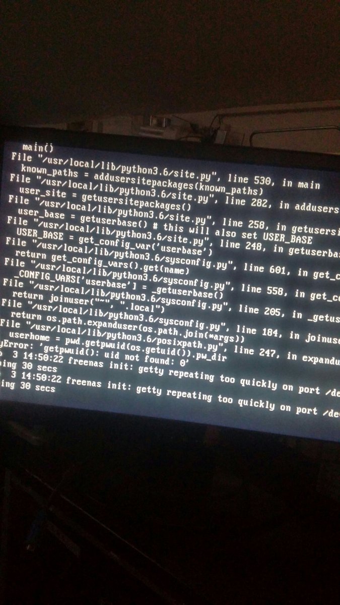

Ok ma poi come faccio con i 4 tb di file salvati ??? Li riconosce ?
la volta precedente mi hai lasciato una versione di freenas che rufus non mi ha permesso di caricare...credo questa,
FreeBSD-11.1-RELEASE-i386-bootonly.iso
ne hai una che riesco a caricare con rufus ?
grazie

l installazione precedente e stata fatta su usb e FreeNAS partiva da li
vorrei far partire l installazione su cd e poi mettere il tutto su usb

cioè caricare il bootloader su usb? scusa ma non ho capito bene, masterizzare la iso su cd e poi fare boot da cd per installare su usb?

allora io prima ho messo il cd con freenas 9.3 nel vecchio server, avviato il server installato tutto su usb...
e poi messo usb sul nuovo server.....
mi sa che non e la procedura migliore ;)

no, non esattamente la migliore procedura...hai lettore cd sul server?masterizzi la iso su un cd e lanci l'installazione.se non hai lettore cd sul server meglio usare Rufus per preparare una chiavetta usb e fai boot dalla chiavetta, e installi su un'altra chiavetta che dedicherai al server....oppure stacchi il lettore cd dal vecchio server e lo usi sul nuovo
