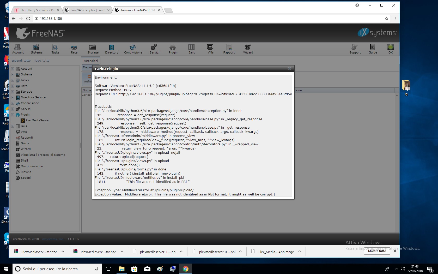

ok ....allora la mia versione freenas FreeNAS-11.1-U2
la mia versione plex plexmediaserver-1.10.1.4602-amd64 e quando faccio aggiorna da upload alle versione PlexMediaServer-1.12.0.4829-6de959918-freebsd-amd64.tar quella che mi da plex esce questo errore
Prova ad aggiornare Plex da Shell. Su Google o sul tubo trovi come fare

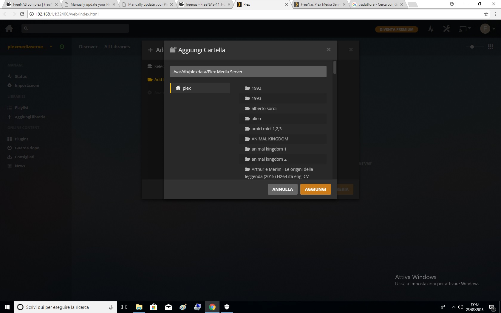

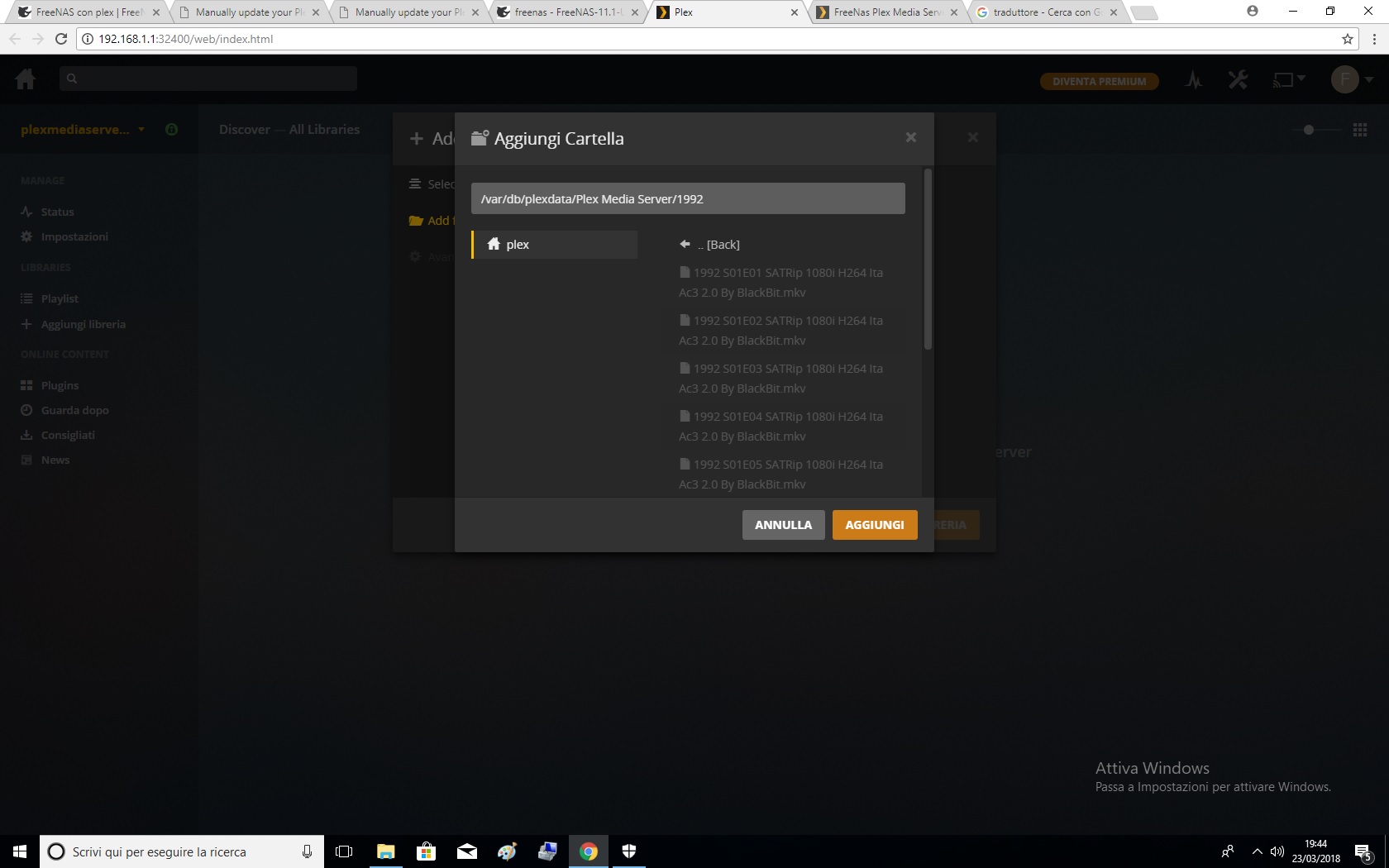

plex mi fa vedere tutte le sottocartelle pero non le carica per titoli

/mnt/fabri/archivio video sorgente
/var/db/plexdata/Plex Media Server destinazione
vedo tutti i file ma mi da errore

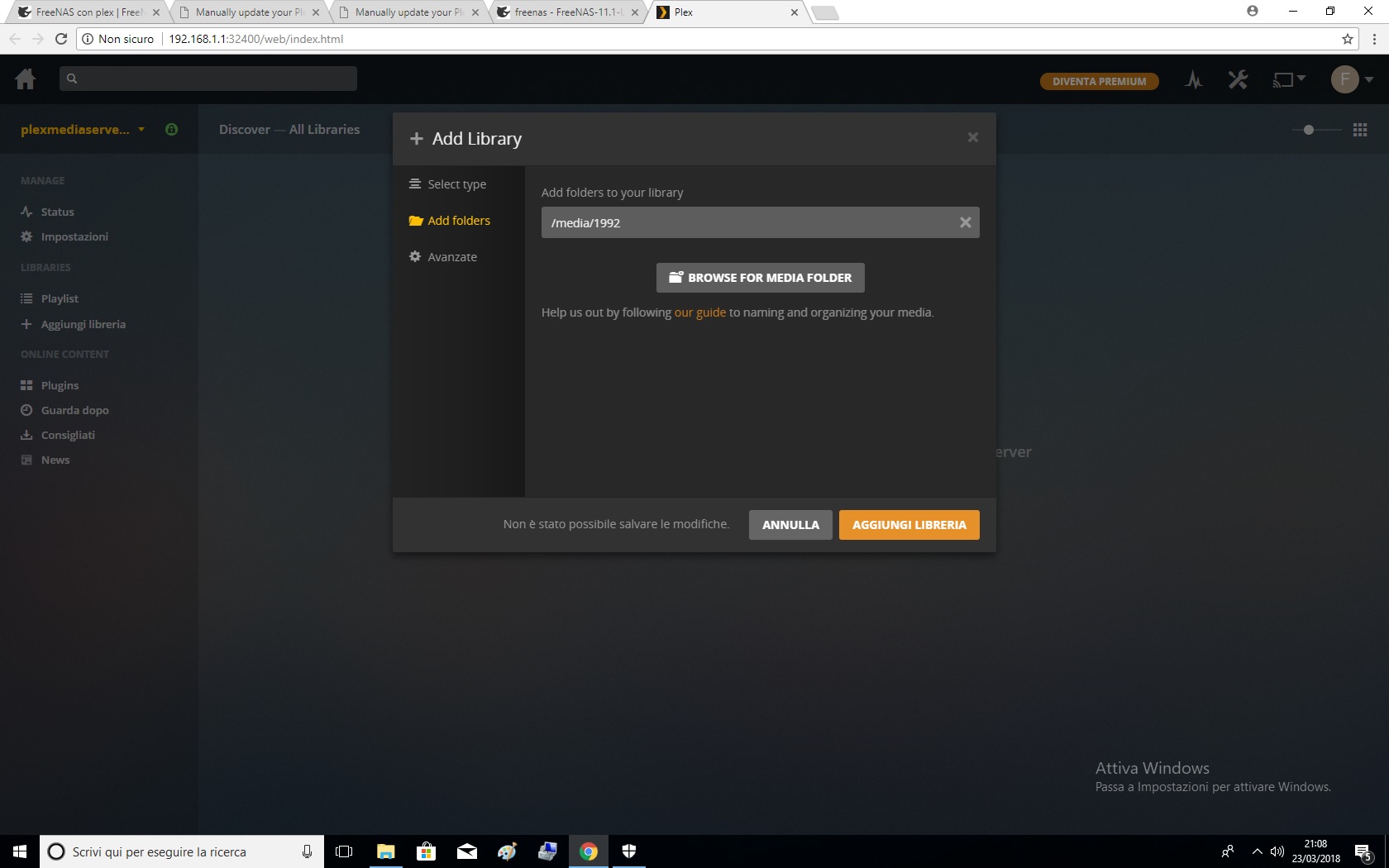

Al posto di /var/db/plexdata/Plex Media Server scrivi /media/ il nome della cartella che vuoi vedere a sx
