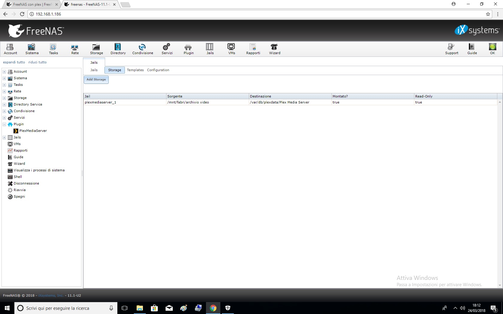

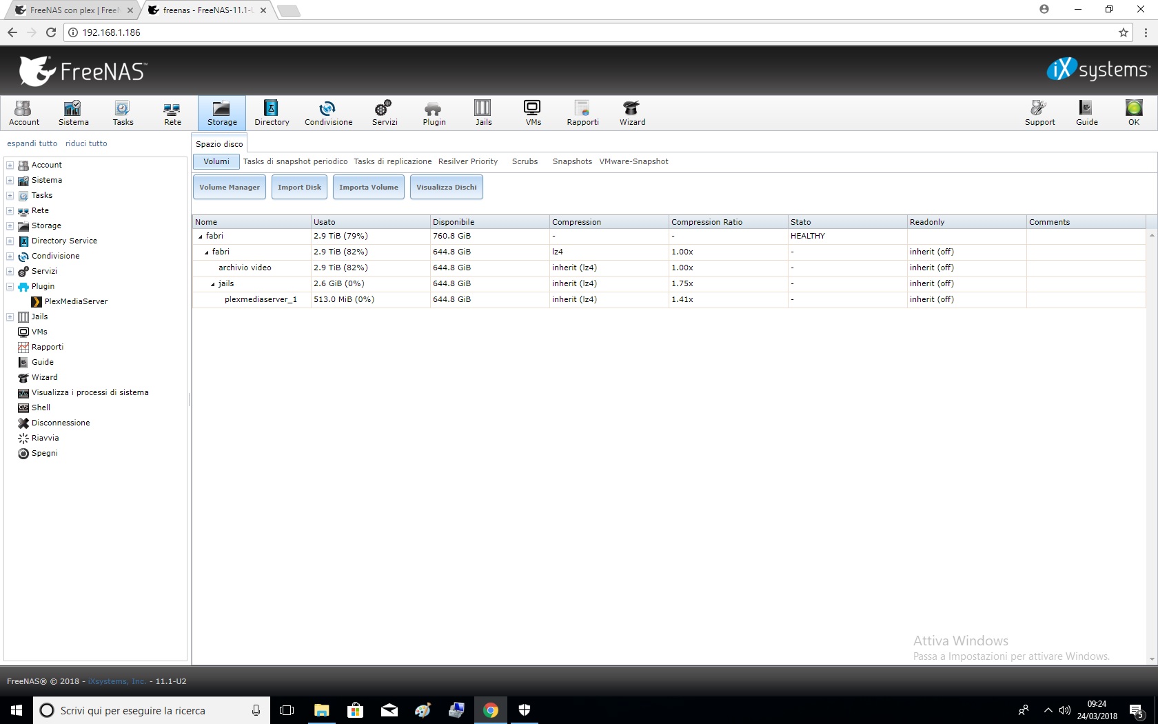

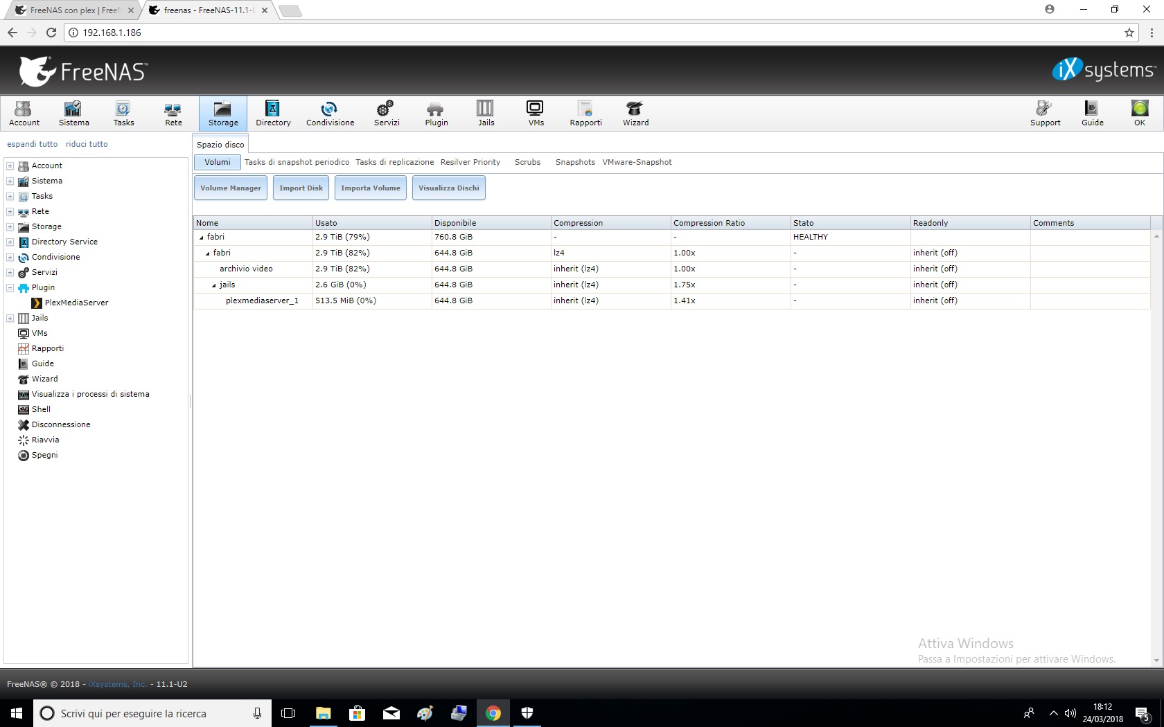

posto la configurazione nas e plex
fabriroma
Mar 8, 2015
125
ma secondo voi potrebbe essere il problema la password che e stata messa per accedere alla cartella dove sono i file ?

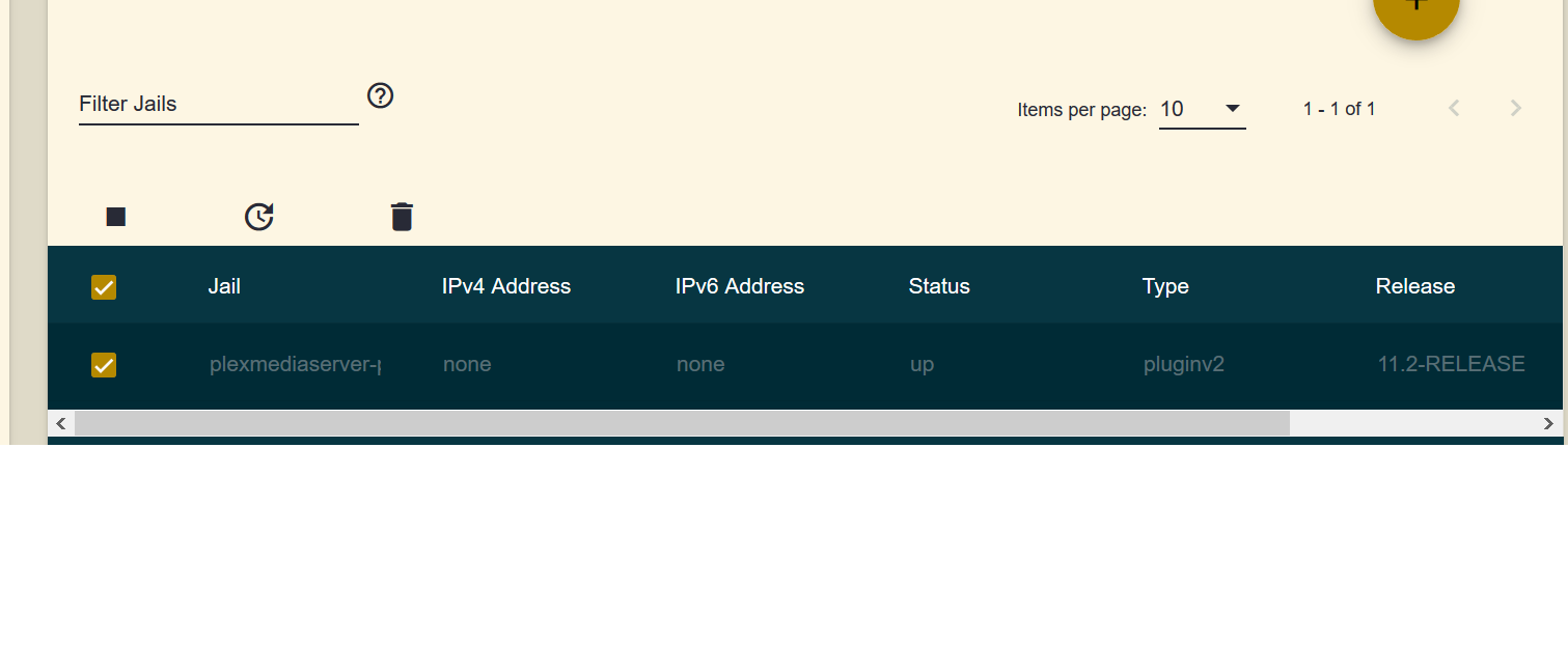

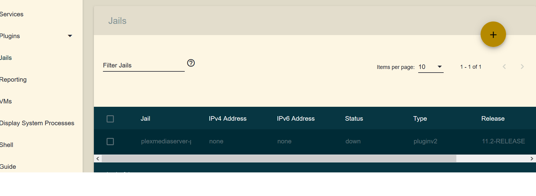

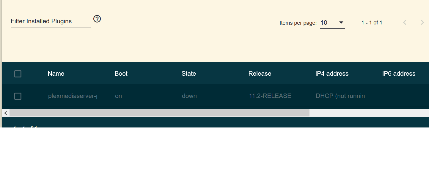

ciccio777
Jul 31, 2018
27
Come prima cosa, ogni volta che spengo il nas il servizio non riparte, mi tocca disinstallare e reinstallare:
