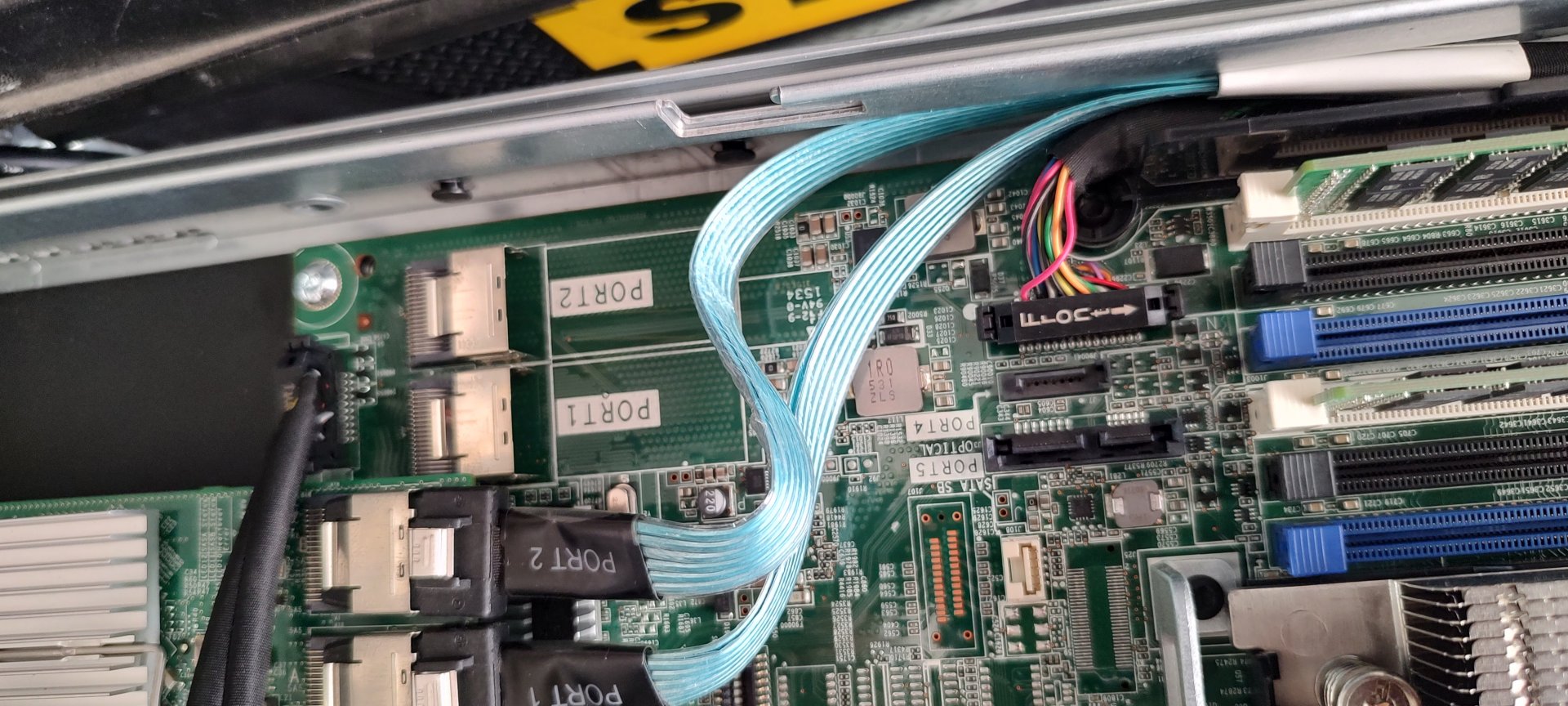

Dernière possibilité en reprenant à tête reposée. La cm a deux ports sas, je n'avais pas vu.
Si je passe par elle directement sans la carte contrôleur je risque quoi ?
Là encore deux possibilités.
1) je bascule tout, ssd et hdd, et j'espère que truenas est OK avec le contrôleur interne de la cm.
2) je garde les hdd sur la carte dell perc pour le zfs. Je trouve un adaptateur sas vers Sata avec alim et données. Pas trouvé.
Si je fais ça, est ce que je peux faire un zfs type raid 1 avec Linux et la cm interne ?
La 2 devient intéressante si c'est possible car je peux avoir 6 disques hdd en zraid5 et 2 disques ssd en zraid1.
J'ai l'impression que la carte fille des disques en façade a son alim à part des connexions sas.
Donc je ne sais pas si ça existe un convertisseur sas vers Sata avec alim... Et où je peux récupérer cette alimentation.
Par contre le dvd avait son alim et data sur ce connecteur
Les connecteurs SATA sur la carte mère ne devraient pas poser problème et devraient fonctionner sans soucis.
Le problème que tu risques de rencontrer (et tu l'as déjà vu avec le connecteur du DVD) c'est l'alim'.
Il faudra que tu repiques l'alim pour les disques quelque part et je ne sais pas quels connecteurs d'alim tu as sur la carte mère et s'ils sont standards. Et pour le connecteur DVD, il te faut un cable spécial...
La carte DELL perc, c'est ta carte HBA hein? Donc ok, oui ça c'est bon.
Par contre en effet le cable alim pour le connecteur DVD, galère... et j'ai pas de conseil à ce niveau là.

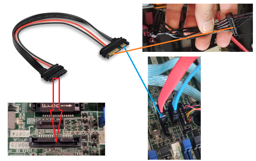

Effectivement, je n'ai trouvé aucun connecteur pour récupérer une alimentation et c'est galère ce point.
Il faudrait que je modifie le câble DVD pour récupérer l'alimentation et la renvoyer vers une alimentation...
Soit j'utilise le seul port SATA que j'ai pour mettre un disque et je bricole un truc depuis le câble DVD pour récupérer l'alimentation.
Soit je trouve un convertisseur SAS vers SATA (j'ai deux ports sur la CM en SAS) et je bricole un truc un truc depuis l'alimentation DVD que je dédouble et je branche mes 2SSD...
Mais là, je ne trouve rien du tout !

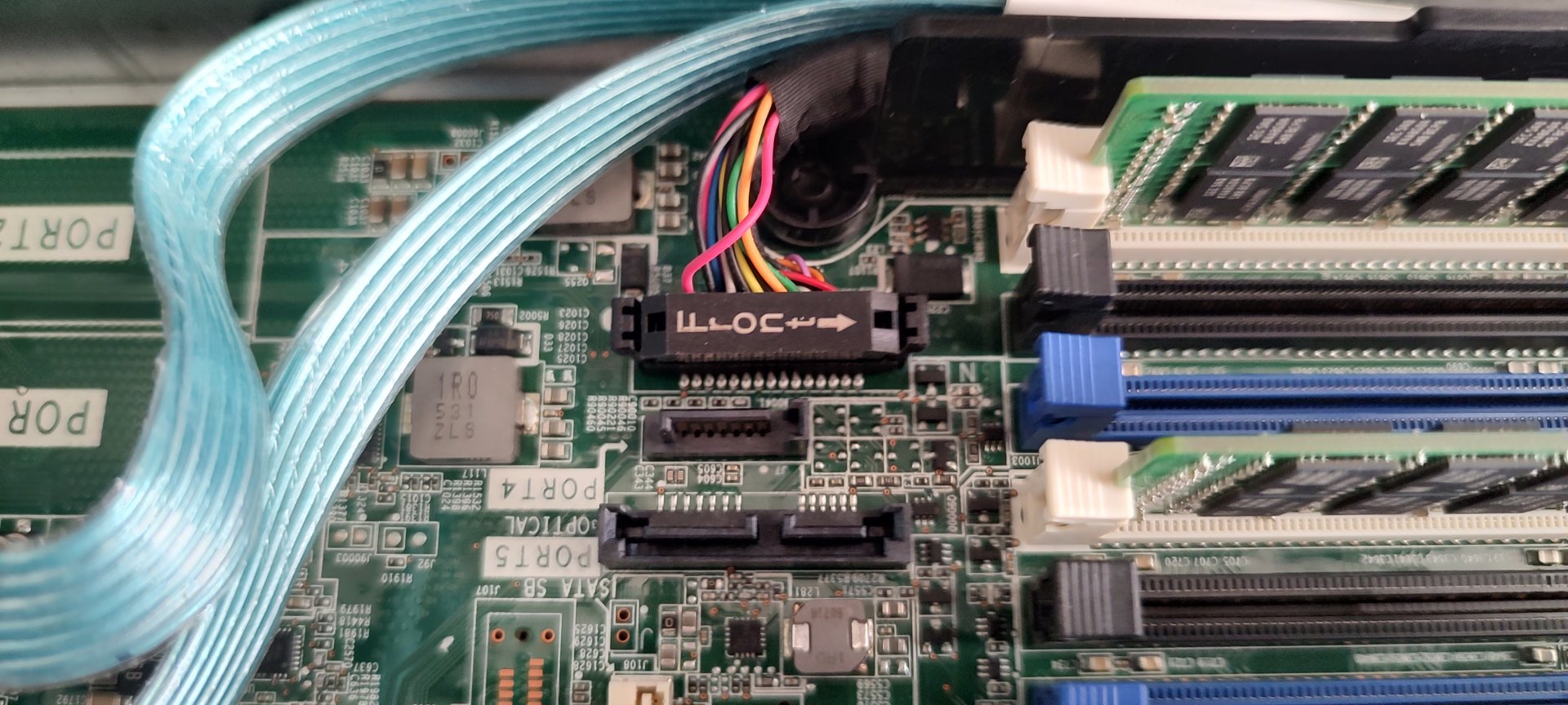

Effectivement pour la trappe du DVD, je vais modifier la face avant (le truc vide en haut à droite pour monter deux SSD).
Je pense avoir trouvé le bon câble.
https://amzn.to/3Pxut8x

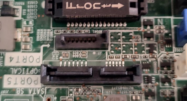

Sur la CM c'est un câble 13 broches (miniSata).
Sur le port 4, il n'y a que le data si je comprends bien (bizarre, c'est seulement deux fils, j'aurai cru que c'est la nappe).
Je branche mes 2 SSD sur les ports 4 et 5 sur la CM.
A la différence que sur le port 4, j'utilise la partie longue et je branche un câble que j'avais dans mon stock qui "chaine" les alimentations pour les 2 disques SSD.
Ca devrait le faire non ?
J'ai eu un doute au début car on voit pas bien sur la photo, mais si tu es sûr de ton coup alors ça devrait être bon. :smile:

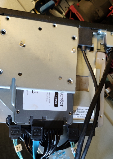

Bon, j'ai commandé un disque SSD de 128 Go, je vais tenter, à 12€....
Je ne pensais pas que c'était si peu cher lol !
Du coup, ce qui m'a décidé :
- j'ai commandé un adaptateur SAS vers SATA,
- j'ai gardé le convertisseur SATA 13 vers 22 pour récupérer l'alimentation,
- je vais utiliser la multiprise (4 connexions alim dispo) pour alimenter les 3 SSD,
- je vais utiliser un port SATA de la CM pour démarrer sur le SSD où sera installé TrueNAS,
- je vais utiliser le connecteur SAS de la carte mère pour mettre les 2 SSD 1 To pour les VM en RAIDz1 (soit 1 To dispo).
- je vais utiliser les 2 connecteurs de la carte DELL en IT donc pour mettre les 8 HDD 1 To en RAIDz2 (soit 6 To).

J'ai reçu le SSD 128 Go et l'adaptateur SATA 13 vers 22.

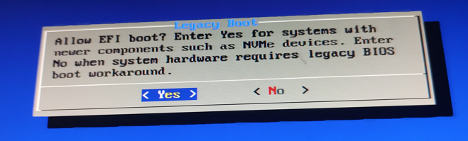

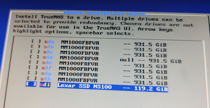

Donc SSD 128 Go installé à l'arrache, boot en legacy, clé truenas, installation... bingo.
Ca démarre du premier coup.
Un bon point.
J'ai eu un doute car il me demandait si je devais autoriser le EFI boot, et j'ai mis NO vu que j'étais en legacy.
Truenas voit bien les disques sur la carte contrôleur Dell en mode IT lors de l'installation. On verra pour la partie smart plus tard.

Question bête peut-être mais
Pourquoi tu dis être en legacy?
Qu'est ce qui fait que tu ne puisses pas booter en EFI?

Il me semble que le BIOS démarre en legacy, j'ai un doute.
Je vérifierai dans les options du bios.

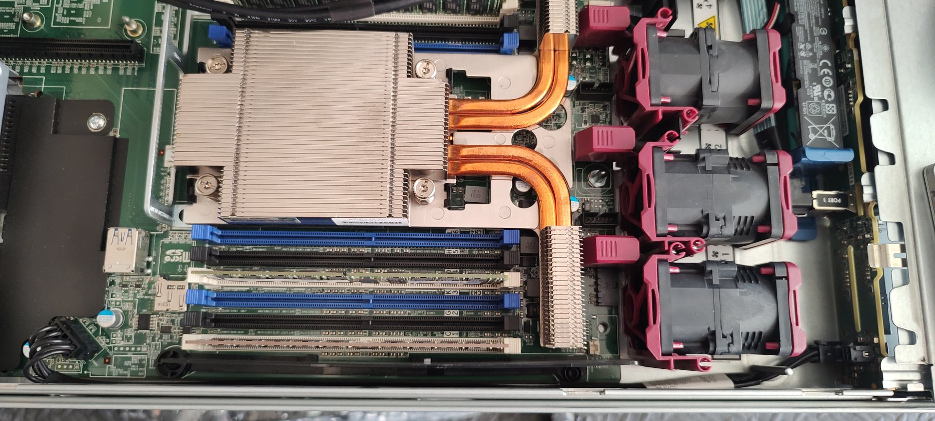

Bon, j'ai modifié le bios en UEFI, j'ai refait une installation car apparemment le fait de l'avoir installé en Legacy posait problème, ça stoppait dans le démarrage de l'installation actuelle :

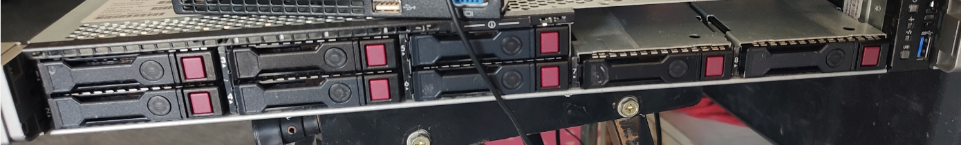

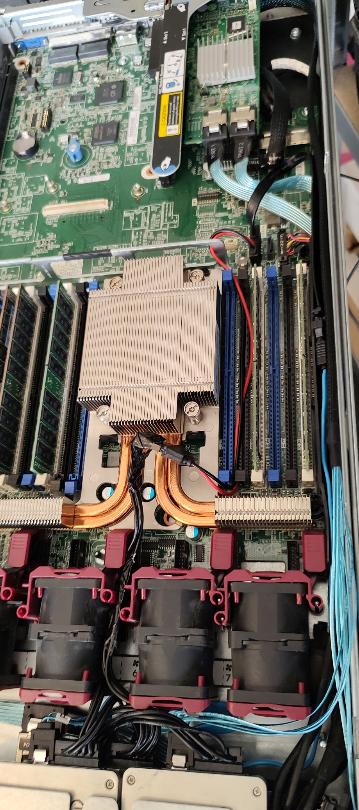

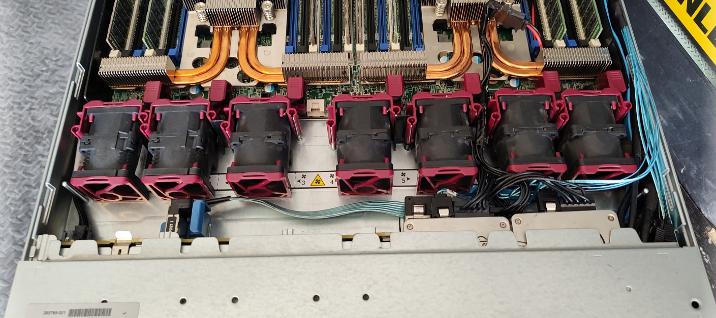

Pour faire un truc propre, j'ai modifié le casier du DVD que j'ai viré pour installer les 3 SSD. 1 pour l'OS, 2 pour les VM avec le raid à venir.
Galère de faire passer tous les câbles...
La face avant n'est pas trop moche lol :
Quelques découpes des rails du support DVD, deux perçages sur la face arrière du casier pour le disque TrueNAS (128 Go) :

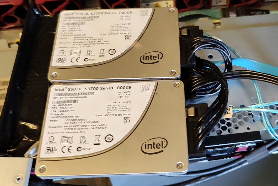

Deux perçages sur l'étage intermédiaire pour monter les 2 SSD qui seront en raidz1 pour les VM, plus double face.
Il me manque juste un câble pour male/femelle pour le SATA et je pourrais fermer le capot.
Ensuite je passe sous TrueNAS pour créer les pools (HDD et SSD) et je pourrais commencer à me pencher sur les VM et la configuration de TrueNAS.
Des premiers essais que j'ai fait :
- 2 Xeon, 256 Go de RAM,
- 2 alimentations en balacing,
- en retirant le lecteur DVD,
- 8 HDD 2.5p branchés,
- 3 SSD 2.5 branchés,
- batterie du contrôleur retirée,
- carte contrôleur d'origine supprimée, remplacée par le DELL,
- carte firewire (il me semble que c'est pour brancher les baies de stockage) retirée,
- BIOS en "balanced power and performance"
J'ai surveillé la consommation de l'onduleur. En temps normal je tourne à moins de 120W pour tout ce que j'ai (et il y a du monde lol). Serveur allumé, ça grimpe à 290W donc 170W juste pour lui ! De mémoire, si je coupe mon serveur prod + NAS QNAP, je tombe de 60W environ.
Actuellement, une journée à 100W de conso coûte .54€ TTC soit 197€ année.
Si je coupe mon serveur actuel et le NAS et que je mets le nouveau serveur, je vais prendre 110W en plus soit 170W non stop donc 334€ soit 137€ en plus sur la facture...
Faut que je médite un peu.
