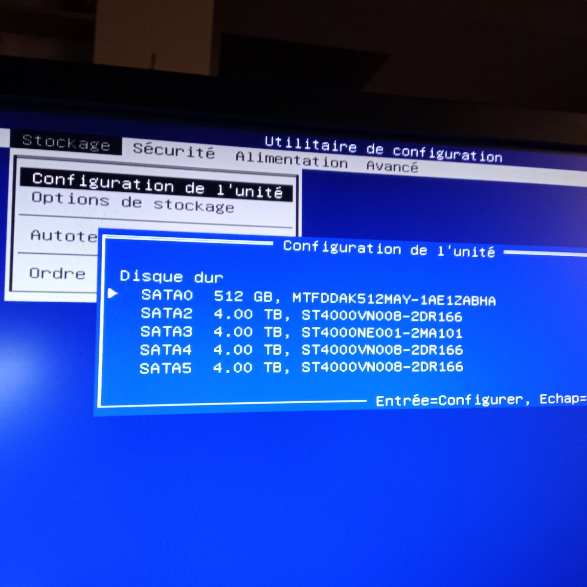

Un tour dans le bios me montre bien que mes disques sont maintenant vus correctement mais un des disques Seagate 4 To n'est pas pareil que les autres..
le bios affiche ST4000VN008-2DR166 pour trois des 4 disques et ST4000NE001-2MA101 pour le 4eme...
- Donc, arrêt et réouverture de la tour et, the winner is... un seagate ironwolf pro!
A mince alors! j'ai coché seagate et ironwolf et j'ai pas fait gaffe que c'était un modèle pro reconditionné (ma faute)
Demain je fait une tentative de monter un Vdev et un volume comme cela. on verra bien.

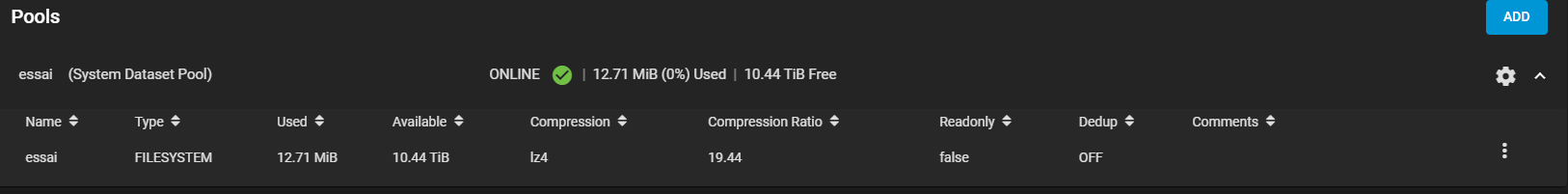

Ce soir, retour aux affaires après avoir testé mon disque "Pro" par le bios HP
- Choix des disques :
Montage du Vdev :
et tadaaaam! j'ai un pool de créé en ZFS1
