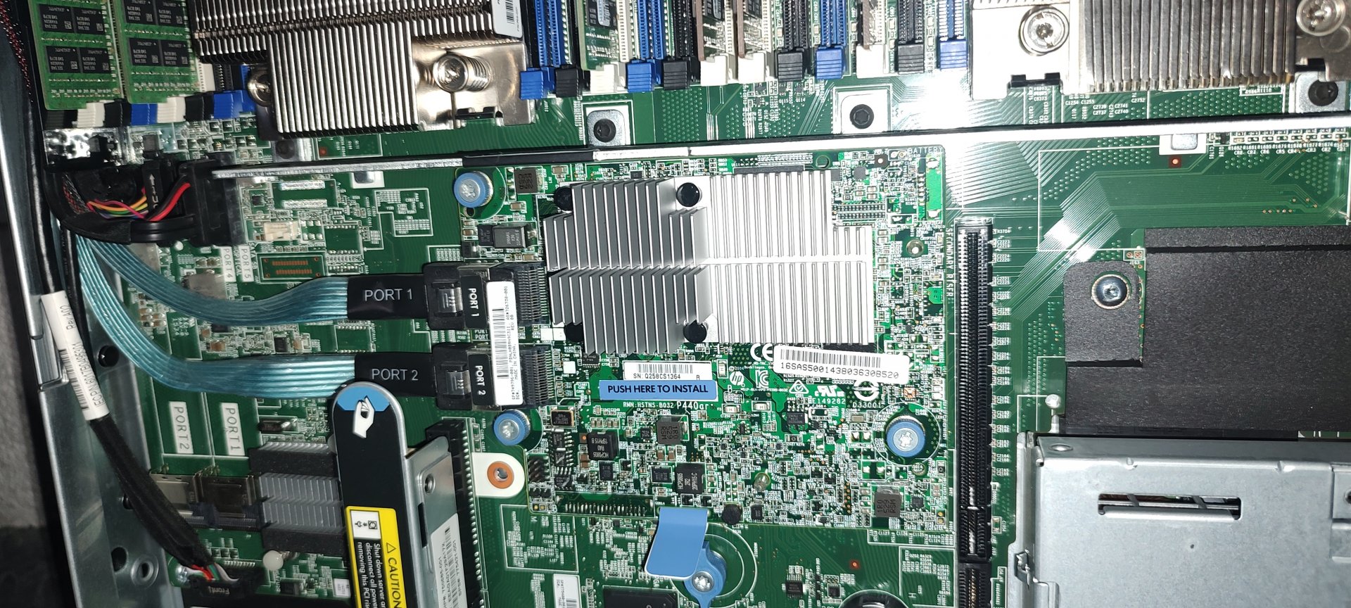

J'ai un problème. Je ne comprends pas comment je peux monter une carte là dedans .
Je vois des cartes 9211 mais le connecteur de la CM va faire que ça ne va pas rentrer en hauteur.
Une idée ?

- a priori, j'ai un riser PCI/PCIE (je ne reconnais pas l'un des 2 ports) donc le problème est plus simple. Je ne l'avais pas remarqué au premier démontage.
Ce côté, on dirait un PCI ?
Ce côté, c'est un PCIE il me semble.
Question bête, j'aurai le même problème avec la P440AR si je travaille sous Proxmox ?
EDIT : bah oui
Ensuite, je n'arrive pas à trouver clair qui dit quelle carte marche ou ne marche pas. Et j'ai peur de prendre une carte qui ne marche pas.
J'ai trouvé une carte sas dell perc h310 flashé en lsi 9211 IT Mode. Le fait de mixer une carte Dell (même si c'est du LSI) avec un serveur HP pose problème ?

Pour le PCI riser, difficile à dire, je suis pas très expert en la matière mais j'ai l'impression que tu as un PCIe x8 et un x16 mais on voit pas très bien sur les photos. Tu peux comparer avec cette photo.
Pour le riser, si c'est une d'origine (je veux dire HP), tu dois avoir un numéro de modèle dessus, tu peux donc le rechercher et trouver la doc qui devrait te dire ce que c'est exactement.
Les cartes qui marchent sont généralement des cartes LSI 9211 mais y'a d'autres modèles aussi (attention pas tous, c'est une question de chipset). J'ai trouvé un article qui semble pas trop mal.
Les PERC H310, flashées en LSI fonctionnent a priori. Cela ne devrait pas poser de problème de mettre une carte DELL dans un HP, de toute façon le firmware est flashé.

Les 2 numéros que je trouve ne m'indiquent pas clairement si PCI/PCIE. Je vois partout écrit PCI sur les recherches google ou sur l'intititulé parsurfer
775421-001 785497-001 750685-001
Le slot 2 ressemble à un PCIe X4, il n'a pas d'étiquette ; mais une étiquette 750685-001 est à côté.
Le solt 1 ressemble à un PCI tout court. J'ai comme étiquette dessus 785497-001.
A vrai dire, c'est pas de s'y connaître ou non. On trouve les infos peu à peu (et merci à toi d'ailleurs). C'est que je touche du doigt qu'HP est vraiment super méga fermé. Le seul intérêt que j'avais été d'avoir une puissance de feu (RAM/CPU). Le truc c'est que si je m'arrache les cheveux pour monter du disque dessus, déjà que je vais me brider en 6x1To, ça va me gonfler lol !

Bon j'ai monté mes disques et j'ai rien de reconnu dans le BIOS, faut que je creuse car il y a des options de partout. Ca commence bien.
Je suis déjà sur la P440, l'idée est déjà de retrouver mes petits.

Bon je vais déjà faire un ISO SPP pour voir déjà les disques et leur état.
Ensuite, tenter d'installer TrueNAS avec le P440.
En fonction, on commandera la carte ou pas :D !
