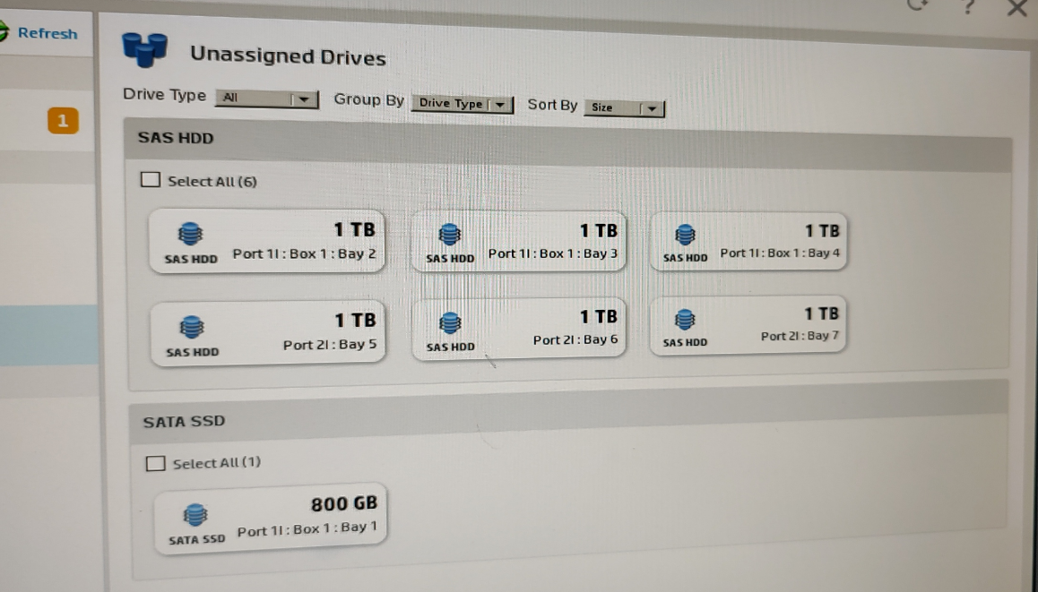

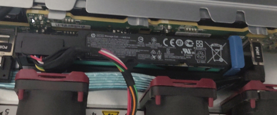

1) la P440 et la batterie :

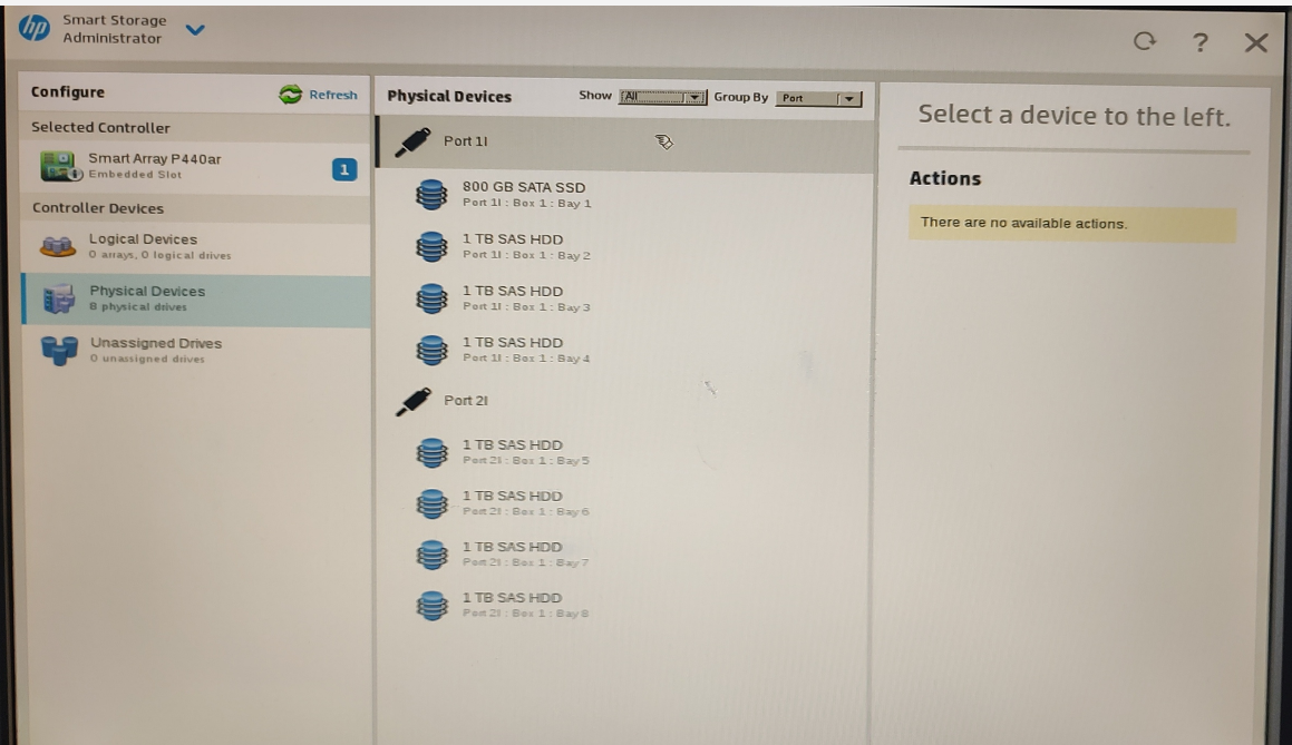

Après avoir galéré pour comprendre pourquoi les disques n'étaient pas vu (option storage désactivée dans le bios), je vois apparaitre dans le BIOS Embedded RAID 1 : Smart Array P440ar Controller et les disques dans les différents ports.

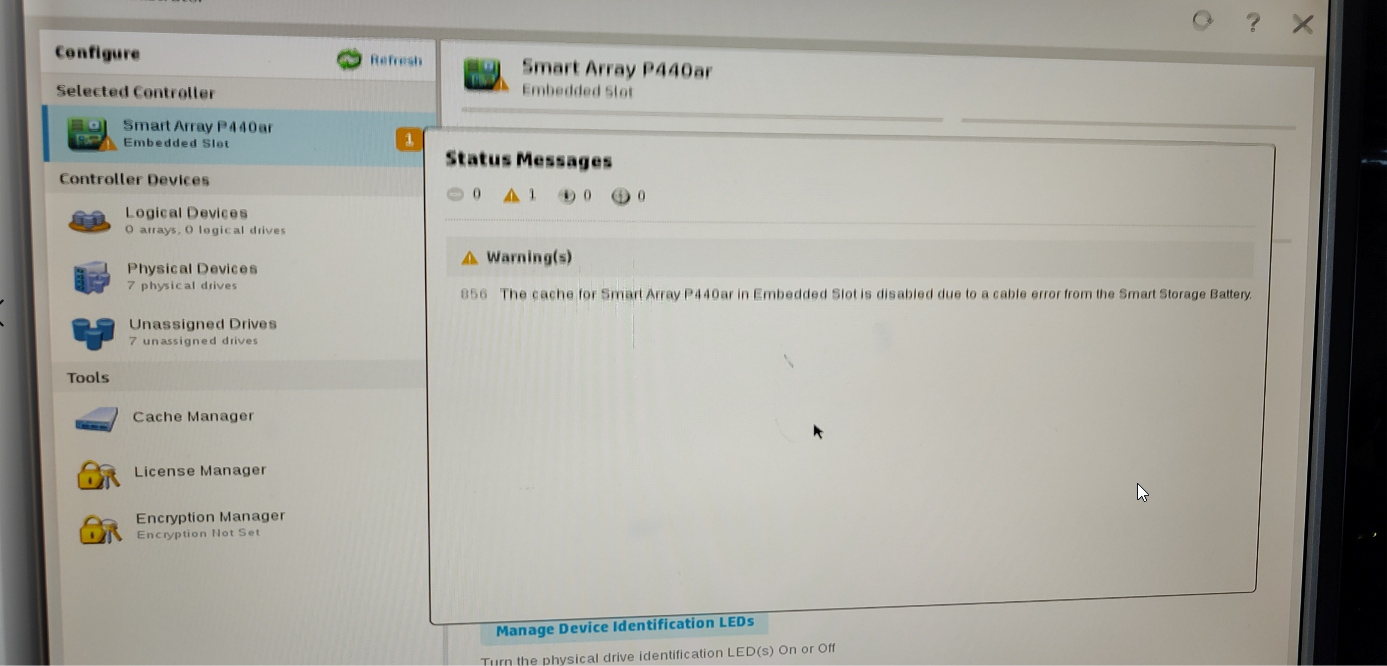

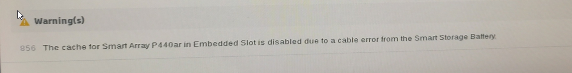

Ensuite, j'ai galéré, mais je pense que c'est liée à la batterie 96W si j'ai bien compris qui était vide. Dans Smart Storage Administrator (par l'ISO SPP HP Gen9 qui me permet d'accéder à des utilitaires HP), j'avais 17 messages rouges d'erreur dont un "cable error, cache disabled" pour faire court. J'ai simplement sorti les disques et je les ai remis (cliqué) pourtant ils étaient bien montés et tous les messages ont disparu ... sauf un !
Une erreur d'ailleurs au lancement de SSA, mais apparemment c'est normal. C'est un mauvais support linux pour le serveur HP.
https://community.hpe.com/t5/proliant-servers-ml-dl-sl/ml350-g9-bios-has-corrupted-hw-pmu-resources-msr-38d-is-330/td-p/6831360
C'est ce message en fin de liste qui m'a mis la puce à l'oreille. Aucun souci de câble et je me suis dit que certainement depuis que les serveurs étaient éteints, la batterie était vide.

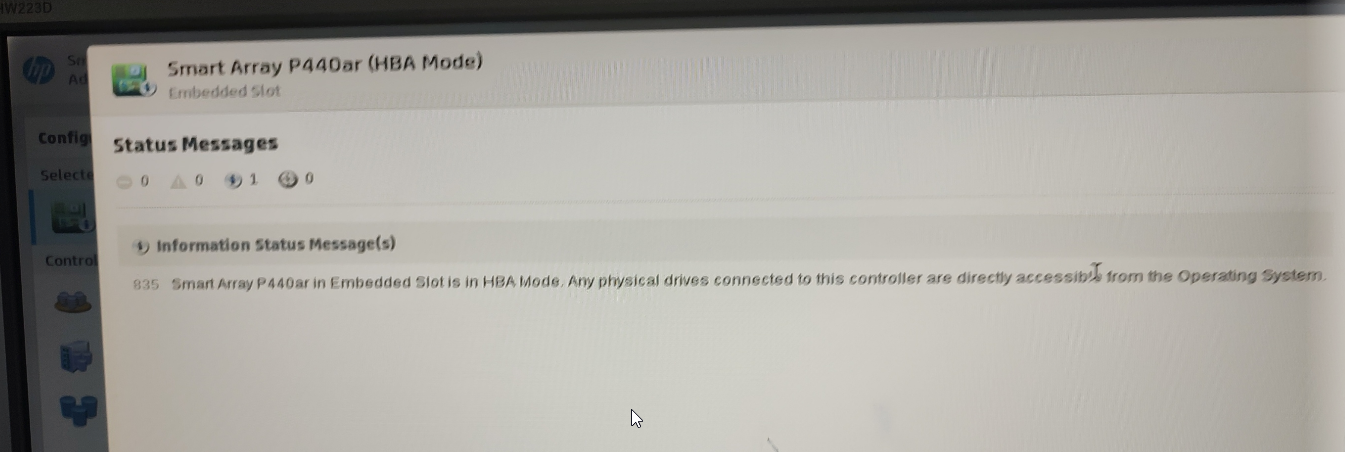

J'ai donc activé le mode HBA (j'avoue ne pas avoir tenté d'installer TrueNAS en laissant le mode d'origine).
J'ai laissé le serveur allumé et 1h après, reboot et on recommence et là tout a disparu ... !
Et tous les disques sont là :

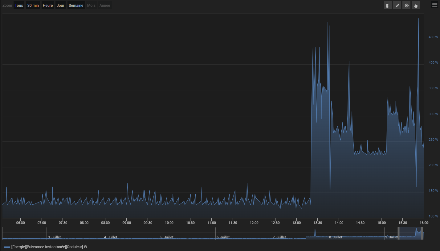

J'ai mis un profil Balanced Power & Performance. Je viens de zieutter mon onduleur ; mon infrastructure actuelle (sans le serveur) prends 130W. Là, je tourne entre 250 et 300W depuis qu'il tourne "tranquillement" avec tous les disques mais juste TrueNAS...

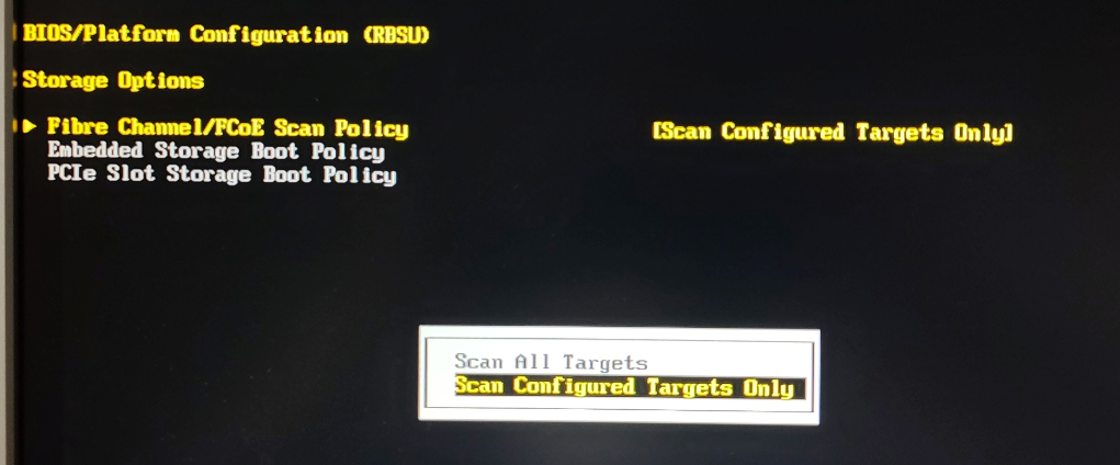

J'ai une option et je ne sais pas ce que c'est :

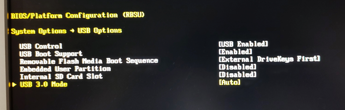

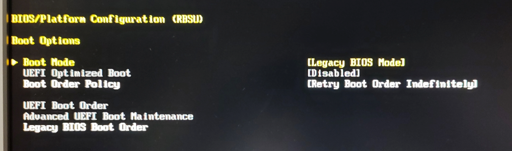

Pour le BIOS, j'ai laissé en Legacy, mais du coup, je ne sais pas si je fais bien (voir plus bas pour l'installation de TrueNAS) :
J'ai donc désactivé la carte SD interne. Par contre, je n'ai pas réussi à la retirer. Je n'arrive qu'à faire un push pour la sortir du logement, mais impossible de la retirer totalement.

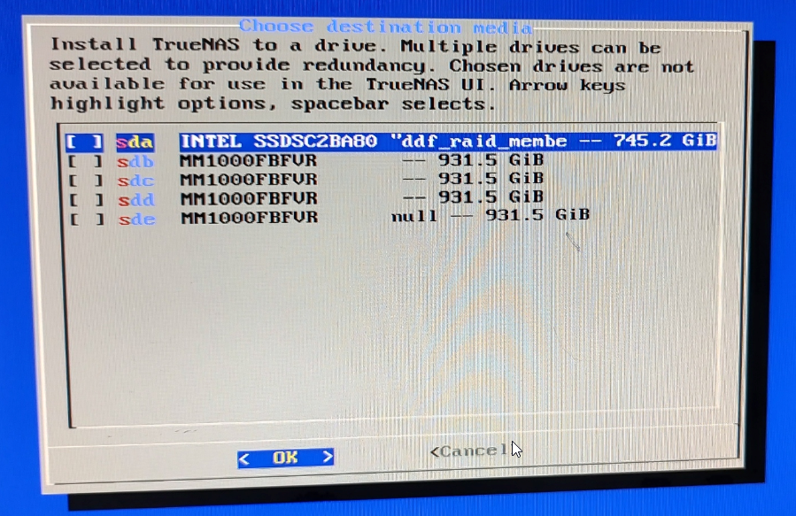

3) L'installation de TrueNAS :

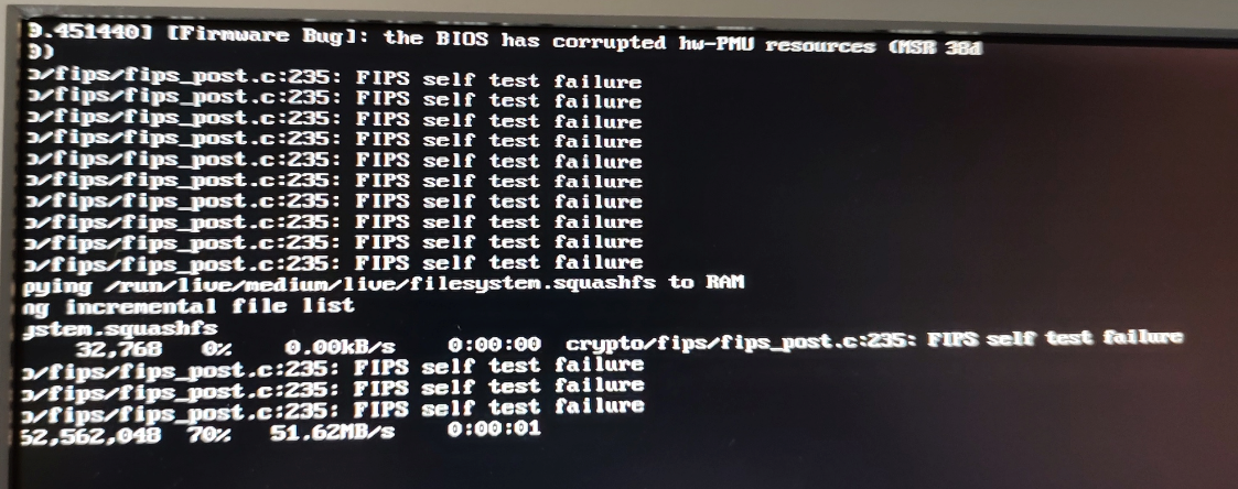

Je lance ma clé USB après avoir bataillé pour trouver le boot. D'ailleurs, il faut rester en Legacy ou UEFI ?
J'ai d'ailleurs la même erreur que précédemment au lancement de l'installation de TrueNAS (the BIOS has corrupted etc).
Je vais pour choisir le disque et là bizarre... je ne vois que mon SSD et seulement 4 disques sur les 7 HDD SAS. Bizarre ??? Ils sont bien vu dans l'utilitaire HP et ils sont bien visibles après installation.

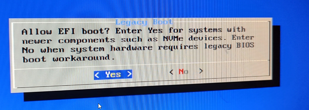

Arrive la question Legacy ou EFI boot ? J'ai choisi EFI, j'ai bien fait ?

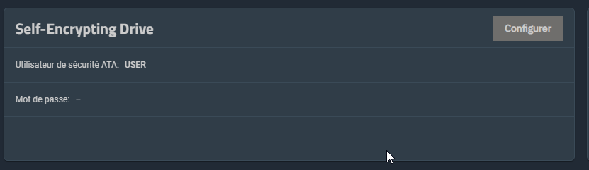

- je vois une option self-encrypting drive. Cela crypte quoi ? Le disque où est installé TrueNAS ?

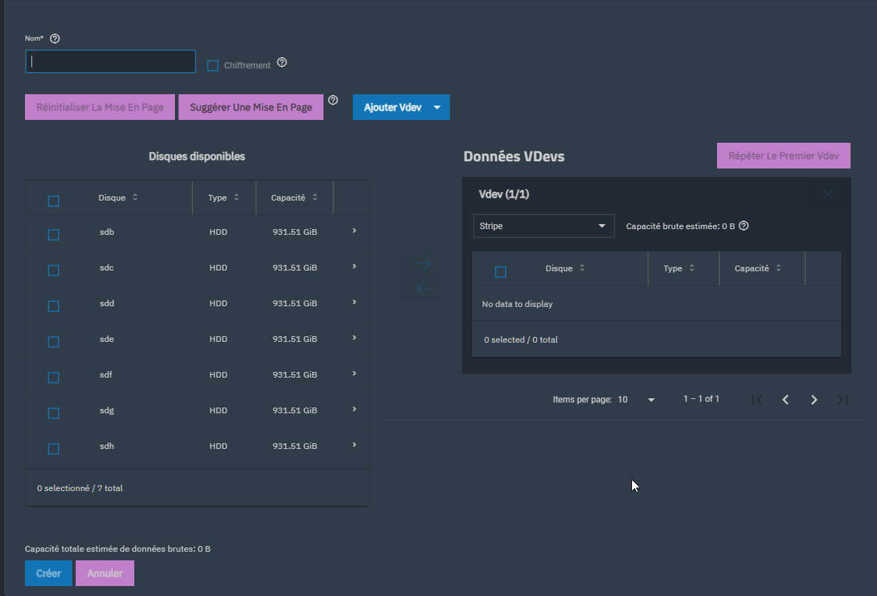

- côté gestionnaire de volume, je vois mes 7 disques, youpi !

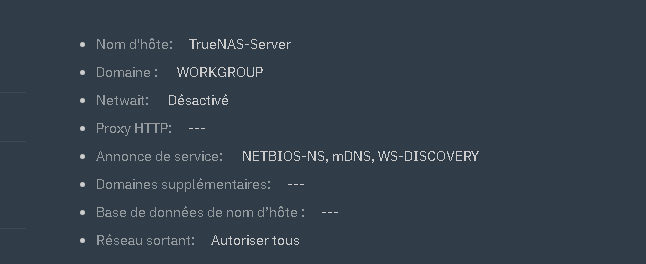

* je n'ai pas trouvé pour modifier le nom d'hôte (sans y aller à la ligne de commande).

* je vois donc du :
- strip : aucune protection et j'utilise tous mes disques. 7 disques d'1to = 6.35 Tb.
- raidz : 5.45 Tb
- raidz2 : 4.54 Tb (soit 2 disques de perdu)
- raidz3 : 3.63 Tb.(soit 3 disques de perdu !)
Que me conseilles-tu sachant que j'aurai si je pars en production, un disque USB 8 To pour copier, une copie à distance sur un autre NAS via RTRR.

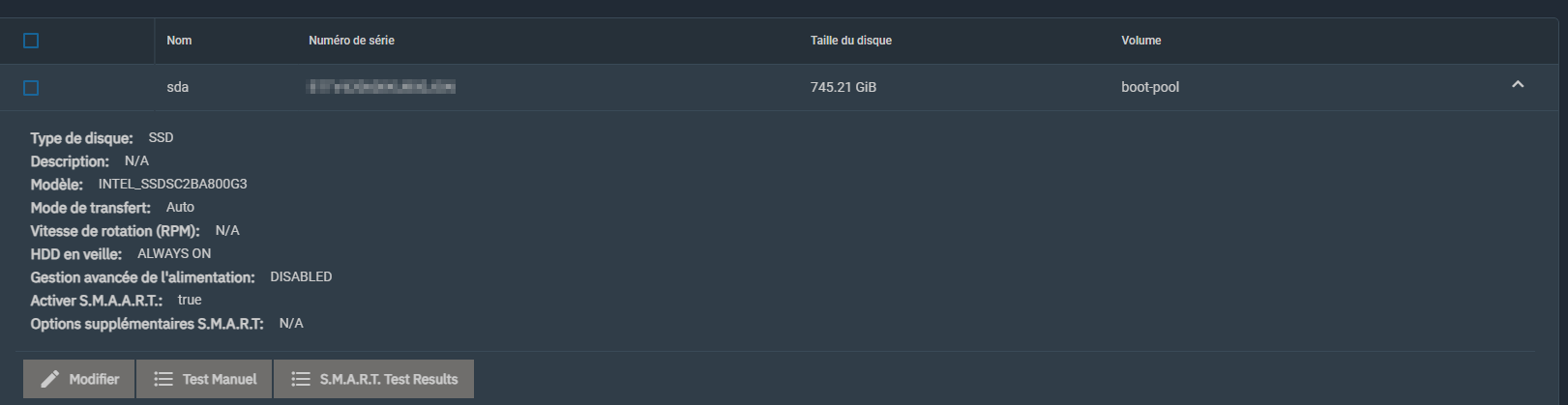

Dernière question. J'ai trouvé mon SSD hors pool. Comment m'assurer qu'ils utilisent bien toute la capacité ? Notamment pour stocker les VM que je vais tester etc et que je ne me retrouve pas à l'étroit. Ce qui est utilisé etc.

Je vais essayer de répondre... pas sûr que j'ai réponse à toutes tes questions et c'est pas dit que j'en oublie... :tongue:
1. La P440 et la batterie
Bon j'ai un contrôleur différent mais qui est normalement aussi avec batterie. La batterie est utilisée pour sauvegarder le cache du contrôleur RAID.
Normalement (en tout cas pour moi) ça fonctionne très bien sans batterie, au pire, dans l'interface de monitoring et gestion à distance (iLO), ça met une erreur mais c'est tout.
Comme je ne stoke pas de données vitales sur les disques connectés au contrôleur RAID intégré (que les VM), pour moi ce n'est pas bien grave. Au pire, je devrai refaire la (les) VM(s).
Au niveau de la carte contrôleur (en tout cas pour la mienne), y'a un BIOS spécifique à la carte aussi. Je ne sais pas si tu as vu ça (mais je pense que oui).

- Fibre channel: tu dois probablement avoir une carte Fibre Channel avec sortie fibre. Cela permet de connecter une baie de disques au serveur avec une connexion fibre qui dépote (enfin plus que du SATA ou SAS quoi).
Donc éventuellement, tu peux retirer cette carte car elle ne te servira pas (je pense). Si elle est intégrée tu peux peut-être la désactiver dans le BIOS, ça réduira la conso de quelques W... :smile:
- BIOS legacy ou UEFI: je sais jamais! :-D
La manière expérimentale: essaye bien ce qui fonctionne et tu verras. :smile:
- Carte SD: étonnant que tu n'arrives pas à la sortir... mais bon, si tu la désactives dans le BIOS, c'est pareil.
C'est aussi pour ça que je me méfie du mode HBA de ce genre de cartes... je dis pas que c'est ça hein... mais je me méfie... :smile:
Je sais pas exactement.
Attention à l'utilisation du chiffrement, ça peut paraître séduisant mais si on perd la clé alors on perd toutes les données!!!
Je n'ai pas de TrueNAS sous la main mais on peut le faire depuis l'interface, pas besoin de ligne de commande....
je n'ai pas compris ce que je risque en restant en HBA et en RAIDz quelque chose ?
C'est un peu une longue histoire mais en gros si tu fais un volume RAIDz mais que derrière le contrôleur est un faux HBA, il va cacher des choses à TrueNAS et TrueNAS ne pourra alors pas gérer correctement en cas de problème.
Le problème avec les tests SMART que tu n'arrives pas à lancer est un indice supplémentaire.
Peux-tu ouvrir un terminal et poster la sortie de smartctl -a /dev/sdd? Ce qui va afficher les détails SMART du disque sdd.
Tu me conseilles de prendre une carte LSI du coup ?
Je ne connais pas le contrôleur P440 mais je serai quand même plus confiant avec une carte LSI...
Faut peut-être que tu recherches un peu plus sur ce contrôleur et son mode HBA.
Si je comprends, je n'ai plus de contrôleur SAS à ce stade (mode HBA), et il faut remettre une carte contrôleur SAS en mode IT.
Alors tu as toujours un contrôleur SAS... le mode HBA c'est uniquement un mode de fonctionnement de ton contrôleur. En mode HBA, les disques sont normalement vus indépendamment par le système.
Alors non, tu n'as pas 2 ou 3 disques de perdus mais.... 2 ou 3 disques de redondance. C'est pas la même chose!! :-D
Oui, tu as de l'espace de perdu (c'est à dire que le rapport entre espace brut et espace utilisable est différent).
Mais il faut bien comprendre, en RAIDz2, tu peux avoir jusqu'à 2 disques en défaillance (et 3 pour le RAIDz3).
A toi de voir quel fiabilité tu souhaites avoir. Sachant que tu un backup.
Avec des disques 1To, tu peux encore te permettre de faire du RAIDz1 éventuellement (c'est déconseillé pour des disques de capacité >2To en gros).
Ce SSD, c'est le même que celui sur lequel tu as installé TrueNAS?
Si oui, alors il n'utilise pas tout le disque et l'espace non utilisé est perdu.
Si non, sur le SSD, il faut que tu crées un volume (donc stripe avec un seul disque sans redondance) pour pouvoir l'utiliser.

- OK pour la fibre channel, à désactiver
- Legacy/UEFI : J'ai testé les deux. Mais de toutes les façons, si j'active l'UEFI, il reboote en UEFI et au boot d'après, reviens en Legacy.
- Carte SD : j'ai pas voulu forcer. Je regarderai à tête reposée. C'est vraiment si peu fiable une carte SD ? Ca ne peut pas servir pour faire des backups de VM par exemple avec une grosse 128 Go ?

- OK pour le chiffrement.

- pour l'hôte j'ai trouvé c'est dans Réseau.

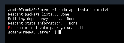

- pour smart, je n'arrive pas à installer un paquet. Je découvre qu'apt est désactivé. Du coup, on fait comment ?
Le paquet n'est pas installé
J'ai réactivé mais les sources sont foireuses. Y a pas un best practice là dessus ? Sans apt c'est chaud quand même...
J'ai du réactiver apt-get et apt-key. J'ai des sources encore foireuses...
Pas de paquet :

Un nouveau point alerte est apparu dans TrueNAS. J'ai des alertes aussi pour l'alimentation 2 mais c'est normal, elle n'est pas branchée...
Sensor: 'Megacell Status' had an 'Assertion Event' (battery failed)​
Dernier point, l'histoire du SSD. Oui, j'ai un SSD et 7 disques HDD 2.5 physiques qui serviront pour les données. Mais sur le SSD, j'aimerai stocker l'OS et les VM. Les VM seront backupés sur la partie données (HDD).
C'est propre à TrueNAS cette histoire. Sous Proxmox, on peut avoir un disque énorme où sont mises les partitions boot, swap et une énorme pour les VM.
Je suis tombé sur ce fil :
https://gist.github.com/gangefors/2029e26501601a99c501599f5b100aa6
J'ai deux problèmes avec l'approche de TrueNAS :
- on doit utiliser des disques tout petit, on stocke les VM sur le pool donc en disque dur physique pour ma part, bof ! Stocker les VM dans le pool, je n'aime pas. Pour moi cela doit être séparé. Je commence à comprendre pourquoi certains font Proxmox + TrueNAS en VM lol.
- à défaut, un SSD pour l'OS, un SSD pour les VM, et une partie pour les données NAS (disque dur physique). Ca mange un emplacement...
Donc soit je prends un SSD le plus petit du monde et je perds une baie. Pas glop ! Soit je me débrouille à installer sur mon SSD de 800 Go... et je garde 750 Go pour les VM et je bénéficie de la rapidité du SSD...

1. La P440, mettre à jour le firmware de la carte est une chose par contre il est aussi parfois possible de les reflasher avec un autre firmware pour les passer en mode IT mais c'est je crois assez limité les cartes qui peuvent supporter ça...
2. Carte SD: oui la fiabilité des cartes SD est (je crois) un peux mieux que les clés USB. Mais dans les deux cas, faut prendre des cartes de bonne qualité si tu veux pas trop de mauvaises surprises. Dans le cas de TrueNAS, c'est vraiment conseillé de prendre un SSD. L'OS n'est pas prévu pour fonctionner avec des cartes SD ou clés USB (c'est à dire en lecture seule ou presque, avec peu d'écritures).
Après tu peux utiliser une carte SD pour faire des backups si tu veux.. Mais là, je sais pas si je me reposerai sur ce genre de support pour faire des backups... :smile:
3. Smart: alors normalement tu n'as rien à installer... Je connais pas Scale mais comme pour Core, je m'attends à ce que smartctl soit installé... étonnant ça. T'as vérifié que le service est bien activé?
Là aussi niveau Scale, je sais pas comment ça marche mais avec Core, il n'y a pas de gestionnaire de paquet car ben faut pas installer des paquets comme ça (alors dans les jails pas de soucis mais sur le système lui-même faut pas y toucher si on ne veut pas compromettre la stabilité).
Avec Core on n'est pas sensé rajouter ou supprimé des paquets comme on veut et je m'attendrais que ce soit la même chose avec scale.

- SSD:
Ben ça tu ne peux pas...
Sur le SSD (de démarrage) tu ne peux mettre que TruNAS, c'est pour ça que pour ce SSD, tu peux choisir un pas cher et pas gros.
Oui totalement.
Alors là je te suis pas... Non on ne doit pas utiliser des disques tout petits....
Là aussi: non...
Les VM tu peux les stocker sur le volume que tu veux.
Tu peux avoir un SSD de démarrage avec TrueNAS. Un SSD seul où tu as un volume pour stocker tes VM (sans redondance). Et un volume avec tes différents disques durs (en RAIDz2 par exemple) pour tes données.
Oui, c'est ça.
"Ca mange un emplacement" eh oui... mais dans ton cas c'est pas bien grave... Je m'explique (tu es dans le même cas de figure que moi):
Tu as ton contrôleur interne P440. Celui-ci est inutilisable pour créer des volumes avec TrueNAS mais tu peux utiliser ce dernier (en utilisant la fonction RAID matérielle qu'il offre par exemple) pour créer un volume de démarrage où tu installes TrueNAS et un autre volume où tu stockeras tes VM (en stripe sous TrueNAS mais qui sera peut-être un RAID5 avec la P440).
Ensuite tu auras ton autre carte H310 flashée en IT pour tes disques utilisés dans TrueNAS.
J'ai fait pareil: j'ai VMware qui est installé sur la carte SD, 3 disques en RAID5 sur le contrôleur intégré qui me sert de stockage pour les VM et 6 disques sur une carte LSI pour FreeNAS.
J'espère que c'est un peu plus clair pour toi?
Je pense à un truc... Peut-être qu'une autre combinaison serait plus adaptée pour ton cas?

1. P440AR: Non la P440AR n'a pas de mode IT ou flashable. Bon j'attends ma DELL PERC.

3. SMAART : Service bien activé, d'ailleurs y a que celui là.
https://i.imgur.com/Dkw2yIM.png
Du coup, maintenant que j'ai compris la philosophie, c'est que le service est accessible quelque part. Oui, dans Storage/Disks et on clique sur manual test... sauf qu'aucun disque ne veut faire un test SMAART.
https://i.imgur.com/s8l6jMf.png
/dev/sdb: requires option '-d cciss,N' Please specify device type with the -d option.
A priori, il y a un problème d'options pour les HP :
https://www.smartmontools.org/ticket/1472
4. RAIDz2 : désolé, c'était une blague. Non, le raidz2 est le minimum. C'est chaud de faire un z1. Un disque lâche, le temps de remonter l'autre disque, si un second pête... voilà quoi ! Et comme en général les disques ont le même âge, faut être très joueur ! Donc ça sera RAIDz2. Je présume que le RAIDz, c'est le RAIDz1 dans ma copie d'écran de dimanche.
5. Le SSD. Désolé je n'ai pas été clair. Bon comme j'ai trouvé un lien, ça règle mon souci. Je trouve ça dingue que TrueNAS ne soit pas capable de partitionner tout seul un gros disque pour avoir une partition boot et une pour les VM. C'est pour cela que je te disais, on doit utiliser des disques pour installer TrueNAS tout petit. Sacré désavantage dans un monde où des disques de quelques Go sont durs à trouver !
Donc en te relisant, je comprends que j'ai 2 solutions :
* Ce que je veux faire et qui marche très bien c'est de mettre les VM sur mon SSD. Mais comme je n'en ai qu'une de 800 Go, il y aura aussi TrueNAS. Tu n'as dû voir mon lien car tu aurais compris que j'avais réglé mon souci : https://gist.github.com/gangefors/2029e26501601a99c501599f5b100aa6
* Je créé un array avec 2 volumes sur le SSD via le BIOS de la 440AR (qui va dégager). Quelle taille pour l'installation de TrueNAS (64 Go ?) et le restant (836 Go) pour les VM ? Et du coup, j'installe TrueNAS sur la première.
Mais du coup, si je vire la P440AR, ça ne vaut pas le coup non ? Il vaut mieux que je fasse ça quand je mets la nouvelle carte.
Sur 8 baies :
- 1 baie SSD 800 Go : le boot et les VM de TrueNAS
- 7 baies de 1 To HDD 2.5p en RAIDz2 : 7-2*1To = 5To soit 4.54Tb.
Je peux aussi virer le lecteur CD et rajouter 2 baies, faut que je vois comment ça marche.

Je ne comprenais pas ton message car si smartctl ne fonctionne pas en console, il ne fonctionne pas en terminal.
Bon j'ai creusé :
- SSH à activer + option admin + password dans les options
- il faut utiliser sudo (je vais passer l'admin dans le groupe car c'est débile ça)
- il faut utiliser l'option cciss,N avec N=0,1,2...
https://www.smartmontools.org/browser/trunk/smartmontools/smartctl.8.in
cciss,N - [FreeBSD and Linux only] the device consists of one or more SCSI/SAS or SATA disks connected to a cciss RAID controller. The non-negative integer N (in the range from 0 to 15 inclusive) denotes which disk on the controller is monitored.
Il y a un bug côté smartctl.
Si je rentre -a /dev/sda -d cciss,0 il pointe bien sur mon SSD.
Mais si je rentre -a /dev/sda -d ccis,1 il pointe sur mon premier 2.5 HDD 1To ; il ne regarde pas sda mais sdb.
Et la ligne ne marche pas sans -a /dev/xxxx.
Bon du coup, je vais faire avec :
et ainsi de suite.
Côté interface par contre, impossible d'avoir quelque chose. J'ai beau ajouter des options supplémentaires (j'ai essayé -d ou d etc). Cela ne marche pas. Bref... il voit 3 options de pointage car à mon avis il pointe -a /dev/etc.
De ce que j'ai l'impression, c'est que l'option est nécessaire à cause du mode HBA. Peut-être que je n'aurai pas le cas si je monte la carte IT.
Ah ouais?!
Hmmm comme je disais, je connais pas scale mais avec core pas besoin de sudo et du coup ça me surprend un peu mais scale est un peu différent de core donc sudo est peut-être nécessaire.

Bon, le sudo est logique, c'est debian. C'est logique, car sur proxmox, on le loggue en root en local uniquement. Là on se loggue avec le compte admin, mais il y a un compte root qui est proposé dans les options pour faire sauter le sudo.
J'ai pris le temps de regarder l'histoire de smartctl. C'est bien ça.
Le cciss,N me donne des résultats avec les bons SN pour mes disques que je vois côté TrueNAS graphique avec N=0 à 7, soit mes 8 disques.
Par contre, que je mette -a /dev/sda ... jusqu'à h ça ne change rien. C'est bien l'option cciss avec N qui donne le bon disque...
Ce qui m'embête c'est de ne pas pouvoir programmer ça directement sur l'interface. C'est chiant. Je n'ai pas ce souci côté proxmox avec Smaart, les vérifications quotidiennes légères, longues 1 fois par semaine, les emails etc.
A voir si le nouveau contrôleur va régler le truc.

Il semblerait que le SSD Intel ne permet pas de faire du SMAART, bizarre.

Je vais voir pour lancer des tests.
benj29
Jul 5, 2023
42
Je tente de lancer un test LONG sur le SDD et les autres disques.
Ils ont bien démarré ça finit ce soir. Sauf pour le SSD qui râle et me dit pas possible (extrait du log)
sudo smartctl -t long -a /dev/sda -d cciss,0
SMART support is: Enabled
SMART Status not supported: Incomplete response, ATA output registers missing
Warning: This result is based on an Attribute check

la batterie 96W il faut la brancher sur le nouveau contrôleur ?
Tu veux dire sur le contrôleur PERC H310 (flashé en mode IT) que tu vas recevoir? Non.
Pour simplifier, comme il fonctionne en mode IT, le contrôleur n'a pas besoin de cache et donc pas besoin de batterie.
