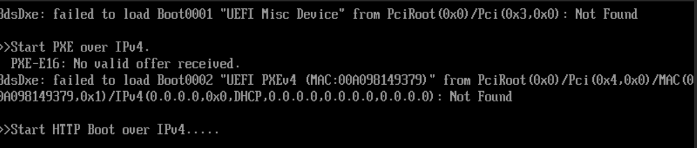

Je souhaite désormais ajouter une VM sous debian11 et là c'est le drame! Impossible de la faire booter à la fin de l'installation.
J'ai déjà pas mal galéré pour avoir accès à la console (entre le choix de la résolution et les options à cocher) pour que ça s'affiche correctement.
Lors de l'installation si je choisis de forcer UEFI, à la fin il ne me propose pas de définir où installer grub. Si je ne force pas UEFI, il me propose de choisir pour grub.
Quoi qu'il en soit le résultat est le même, au reboot impossible de démarrer sur le disque, il part systématiquement en "PXE over IPv4", puis "HTTP boot over IPV4".

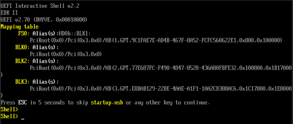

au bout d'un moment, j'arrive sur un shell "moisit" startup.nsh.

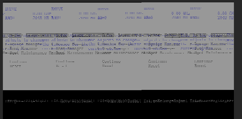

Si je tape "exit" je suis censé arriver sur le gestionnaire de boot de grub, mais l'affichage est illisible donc inutilisable.

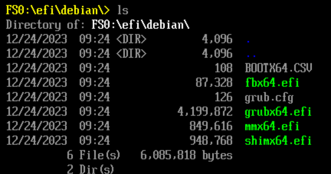

Pour le shell moisi il s'agit de l'UEFI :)
si tu tape : FS0:
puis fait un ls tu devrais trouver un dossier efi puis grub pour enfin lancer un fichier .efi qui permet de booter.

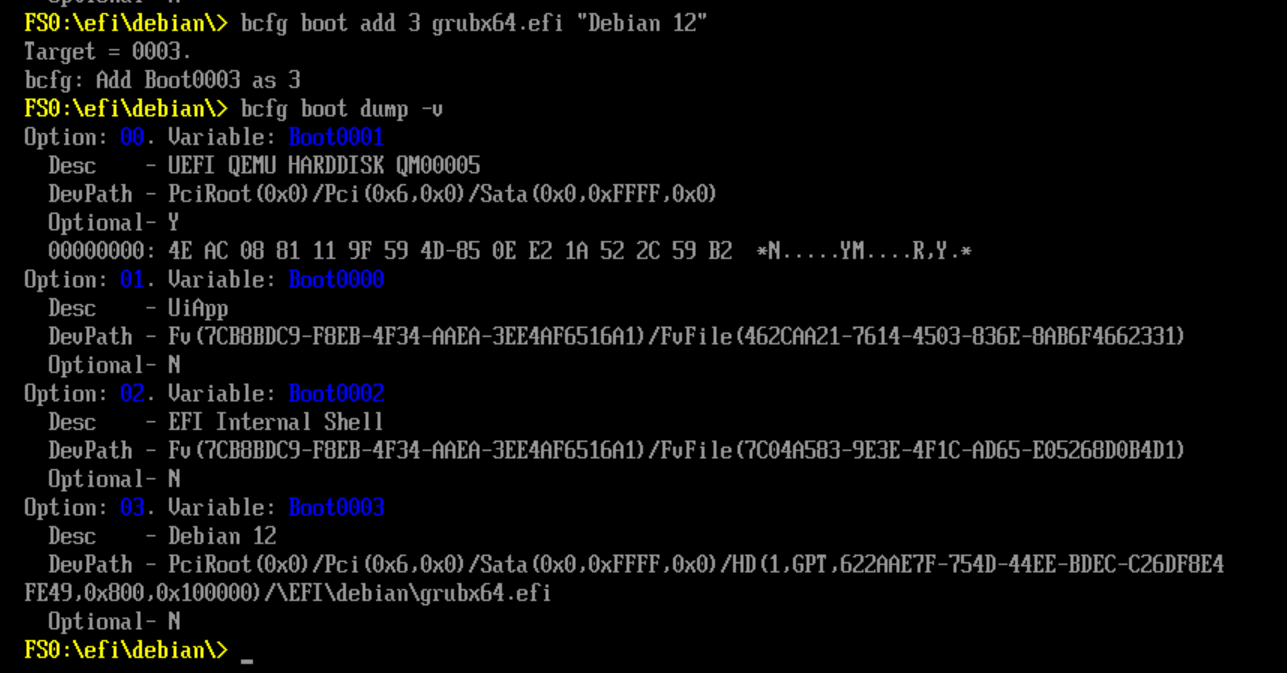

Vu que ce n'est pas super intuitif j'ai reproduit la situation avec une VM dont j'ai effacé les paramètres du bios via un changement de version de qemu.

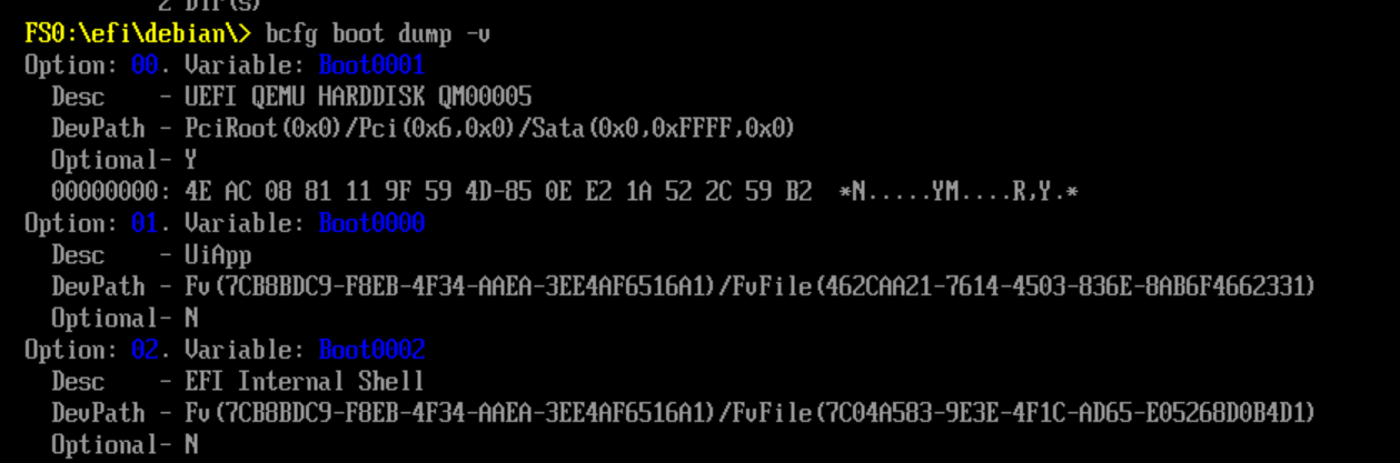

Pour commencer il faut lister les options de boot disponibles : pour cela la commande est : bcfg boot dump -v
Ici on peut voir que je n'ai effectivement pas debian

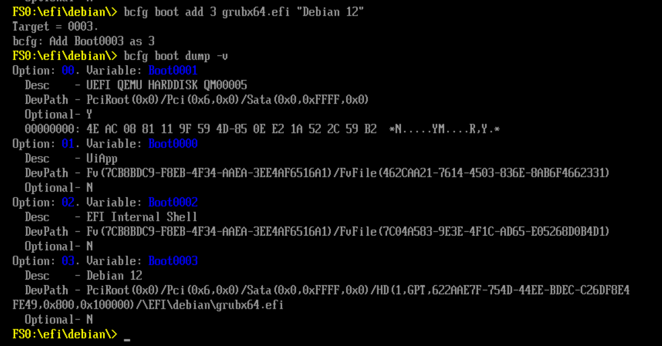

Je suis allé sur mon disque via la commande "FS0:"
puis dans le dossier efi (on peut voir avec ls si on est sur le bon FS)
Et j'ai ajouté grubx64.efi comme option numéro 3 (ma liste s'arrêtait à 2)
J'ai ensuite fait "reset" et j'ai bien le loader debian .

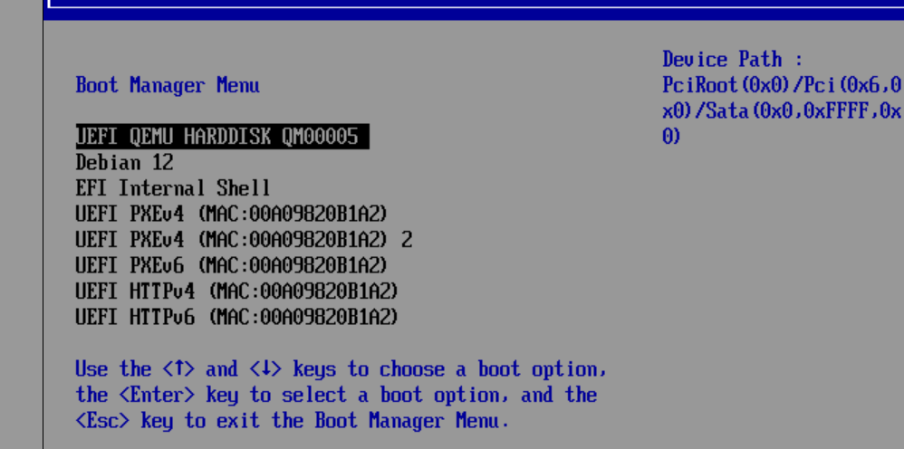

Puis dans le bios on voit bien que l'entrée est maintenant présente
Normalement ça devrait résoudre ton soucis.
Bonjour,
non ça ne fonctionne pas, ou alors il y a une étape que je rate, mais quand je redémarre, il repart systématiquement sur le start PXE over IPv, etc.
cedric_zic
May 2, 2014
7
This might be helpful. Sorry, I do not speak French well enough to write, but I think I understood your problem.
it's OK with copying efi/debian/grubx64.efi to efi/boot/bootx64.efi
after reboot, Debian was started
thank you
