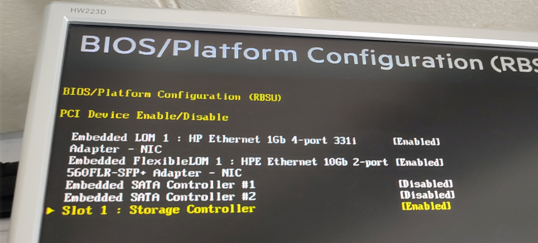

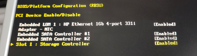

Bon, j'ai plusieurs choses qui me chagrine.
Je ne vois pas de BIOS dédié au contrôleur DELL... je verrai demain, mais les seules touches proposées par le serveur sont les classiques : bios HP, intelligent provisionning, boot order de mémoire. En regardant un peu sur le net, je vois un CTRL+R ou N ou un F2. A réessayer.

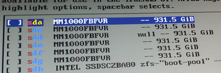

* Si j'arrive à accéder au BIOS du contrôleur, que le SSD est sur la carte (avec les autres disques) :
- je créé un RAIDz0 ou RAID0 (pas de redondance) pour le SSD 1 To. Avec une partition de 128 Go pour TrueNAS, l'autre partie sera pour les VM.
- j'installe TrueNAS dessus
- je créée un RAIDz2 dans TrueNAS (et non pas dans le contrôleur) avec mes disques HDD SAS 1To (soit 5 To puisque 7 To au total).

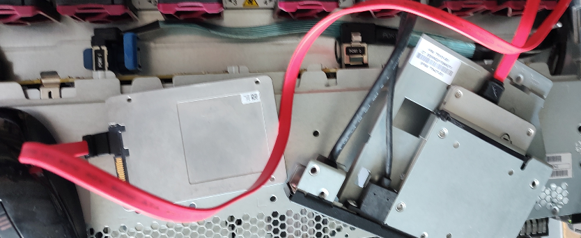

* Si je n'arrive pas à accéder au BIOS du contrôleur, je bascule le SSD sur le contrôleur interne (je garde les autres disques sur le contrôleur)
- d'une manière ou d'une autre, je tente par une clé USB live ou autre, je créé un RAIDz0 ou RAID0 (pas de redondance) pour le SSD 1 To. Avec une partition de 128 Go pour TrueNAS, l'autre partie sera pour les VM.
Du coup... à quoi sert le contrôleur si je créé sous TrueNAS le RAIDz2 (logiciel ?) ? je n'utilise aucun aspect matériel du contrôleur ?
