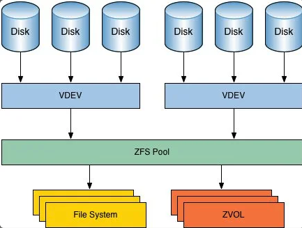

Une autre piste, mais je ne sais pas si c'est réalisable, serait de créer un VDEV miroir pour alimenter un pool ZFS et, plus tard, en refaire un 2ème pour étendre le pool. Un peu comme sur la photo, mais avec 2 disques miroirs à chaque fois.

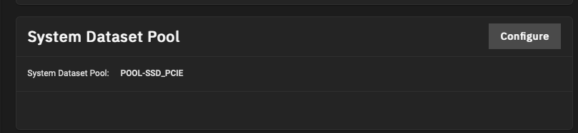

Pour le DD externe, j'ai expérimenté aussi un tutoriel pour créer 2 partition et un pool miroir des 2 SSD présent sur la carte PCIe.
ça me semblait plus fiable, mais à la lecture de certaines discussion, j'ai cru comprendre que c'était pas forcément une chose à faire car une version majeure de TrueNas pourrait éventuellement poser problème...
Le boot et l'utilisation via le ssd en USB3 fonctionne à merveille. Pas vraiment de lenteur vu que je n'héberge que l'os dessus et que j'ai défini le pool des SSD internes en pool data système
Après, j'ai trouvé de tout lors de mes lectures : clé usb, clone de clé usb, ...
