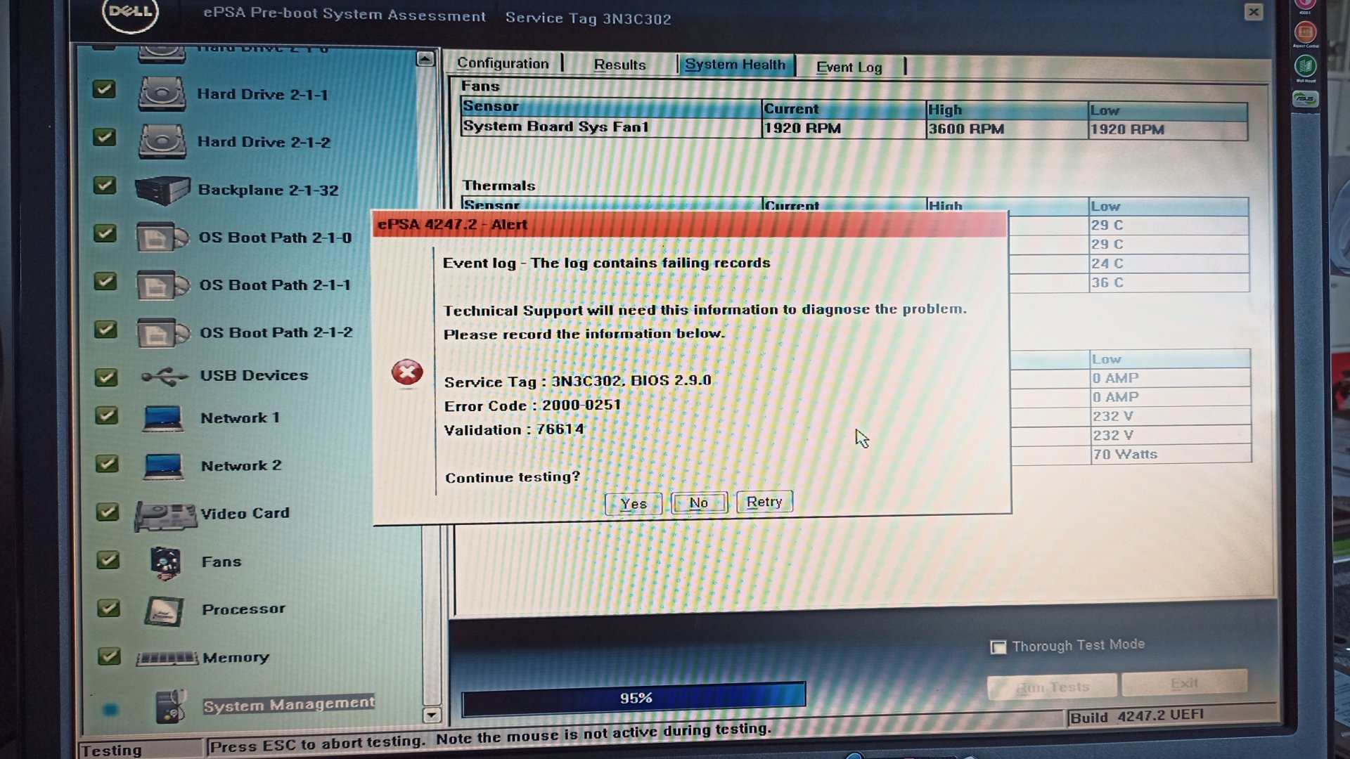

pour le SSD voici le message :
Voici le résultat du code
S'il parle du bios du serveur, tout est à jour. La personne qui me l'a vendu a fait toutes les mises a jour avant la vente. Apres vérification s'est ok.

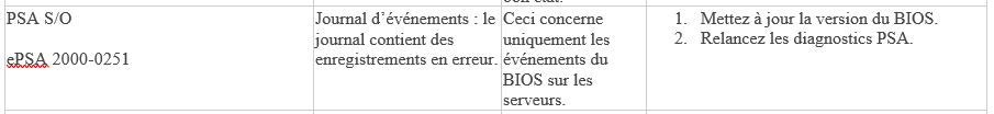

  • L'erreur 2000-0251: quand apparait-elle? Car elle ne semble pas liée au SSD... Elle est liée au journal d'événements. Après faut voir ce qu'il y a dans le journal d'événements et effacer/corriger les éventuelles erreurs présentes.

Pour le message d'erreur, je ne l'ai que quand je branche le disque SSD dans un des 8 rack en façade. Coïncidence ? sinon dans le bios j'ai réglé au niveau du contrôleur, les disques dur en non RAID.

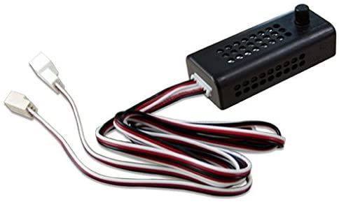

Pour le ventilo, j'ai essayé un Zalman FANMATE2 entre la carte mère et un ventilateur en 3 pins.
A l'allumage du serveur j'ai pas d'erreur, j'ai le retour de rotation, je tente de le baisser et ça a l'air de passer, du moment que le ventilo tourne (sinon défaut sur le serveur). Je vais essayer de pofiner tout ça.

Pour le message, y'a-t-il une entrée spécifique dans le journal d'événements relatif au SSD? Car sinon, je ne comprends pas pourquoi cette erreur arrive lorsque le disque est inséré dans un des racks?!? Tu peux essayer avec un autre disque?
Faut aussi vérifier si le rack est bien compatible avec le disque (le rack peut être pour les disques SAS et le disque en SATA).
Après, ce n'est toujours pas obligatoirement suffisant de régler le contrôleur en mode non RAID dans le BIOS..... mais ça faudra ensuite vérifier avec TrueNAS si il arrive bien à voir les disques en direct et à récupérer les infos SMART des disques.

J'ai commandé un Noctua NA-FC1 pour la vitesse du ventilo, je croise les doigts pour que cela fonctionne.

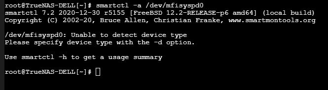

Si dans un terminal tu lances un smartctl -a /dev/da0 (avec /de/da0 en fonction de ton SSD, ça peut être /ada0 ou un autre chiffre), ça donne quoi?
Car en effet, si tu n'as pas les infos SMART alors probablement que ta carte contrôleur "filtre" même en mode non-RAID et ça c'est pas bon. Et dans ce cas, il se peut que la carte controlleur ne reconnaisse pas le SSD (et ça semble confirmer puisque, si je comprends bien, si tu mets le SSD sur un connecteur SATA de la carte mère, pas de soucis).

Salut, j'avais arrêté le serveur cette nuit. Cette après midi je l'ai rallumé, il a fait tout son ptit truc de démarrage et une fois TrueNAS de démarré, le ventilo est inaudible. Bref j'ai pourtant rien fait, de plus le système SMART a démarré dans TrueNAS.
Sur les disks branchés sur la carte RAID j'ai testé le SMART, j'ai ça comme résultat :
Par contre pour les disks qui sont branchés sur les connecteurs SATA de la carte mère, j'ai tout une tartine ...

En gros, cela ne semble pas fonctionner pour les disques sur la carte RAID.

Oui la "tartine" c'est ce que tu veux avoir.
Donc cela confirme bien que la carte contrôleur ne donne pas accès direct aux disques. Et ça c'est pas bon...
Tu peux aller lire le lien proposé par @jgreco (thanks @jgreco for the link) qui te donnera plus de détails sur les cartes contrôleur et les différences.
La solution:
- soit flasher le contrôleur pour le passer en mode IT (j'ai cru lire que c'était possible avec le H310)
- soit acheter une carte déjà flashée (de type LSI 9211)
Cela dépend un peu de comment tu le sens, le flashage est peut-être un peu compliqué... (j'ai pas regardé comment c'était pour le H310)
Mais ça vaut peut-être le coup de tenter de le flasher et au pire si ça marche pas alors l'achat peut être envisagé.

Bon, j'ai suivi se TUTO, car avec l'autre la première commande fonctionnait pas. Maintenant que s'est fait, ben pour la suite d'un éventuel retour...
Un truc que j'ai remarqué, au démarrage du serveur, plus de contrôle des disques. Du coup le voyant vert de droite dans chaque racks, qui donne l'état du disque est il toujours fonctionnel ? pour le moment ils sont toujours vert.
Dans TrueNAS, le SMART fonctionne sur les disques qui sont sur la carte PERC H310. Exemple le disque dur mfisyspd0 et devenu da0.
Pour le ventilo, le fait d'avoir redémarré, ben lui il s'est remit à causé plus fort. Quand j'aurais reçu le Noctua NA-FC1, je vais le faire taire.
