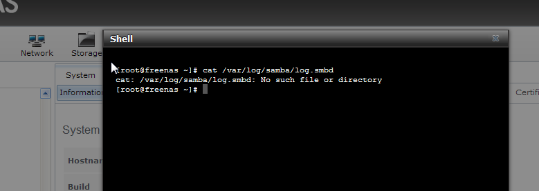

Dans l'interface du NAS, Shell, agrandit la fenêtre au maximum avec la boite en bas à gauche et tape la commande :
cat /var/log/samba/log.smbd
Poste un copier-coller du résultat.

Bon alors le fichier n'est pas à cet endroit là. Tu maîtrises la navigation dans l'arborescence avec "cd" et "ls" comme expliqué un peu avant ?
Genre "cd /var/log" et puis ls pour voir le contenu, quand tu trouves le fichier log.smbd tu fais "cat log.smbd"

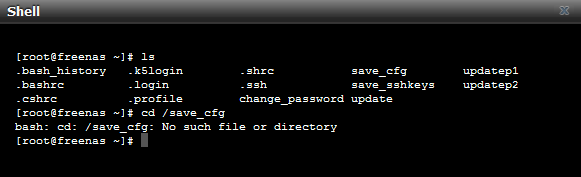

Euh! pas tout a fait ...
Sous dos Oui a peu près
ls pour lister les répertoire équivalent à dir .
donc je pense que j''avance dans l'arbo avec CD par contre le cd/save config ne passe pas...
en tout cas si tout cela c'est des répertoire pas de répertoire "var"
durdur
Aug 22, 2012
284
Relis le message ou je te parlais des commandes un peu plus haut.
"pwd" pour savoir ou tu es.
Là tu es dans "/root"
Tu fais "cd .." Tu remontes dans "/" puis "cd var" pour aller dans "/var" etc...

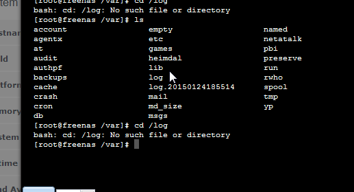

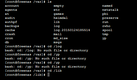

spoutnik
Feb 10, 2013
106
voilà ce que j'ai dans var cd /yp >KO cd /log KO cd /lib Ok pourquoi???
