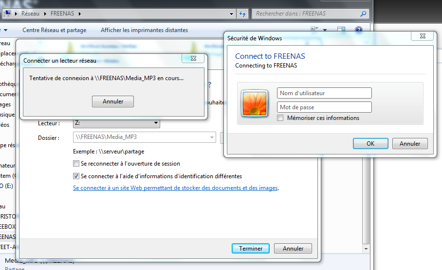

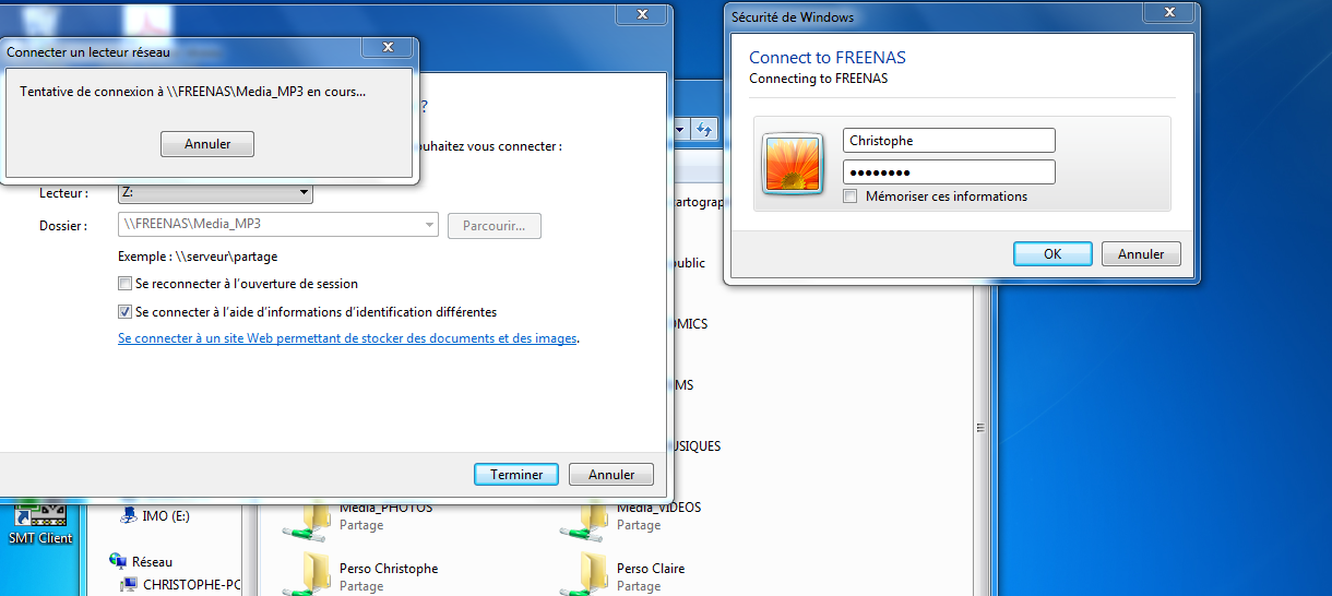

Voici un exemple de message d' erreur
Je suis vert!!! que ce passe t'il???

Apollo
Jun 13, 2013
1,458
C'est un truc de fou , en passant le partage CIFS (en Allow guest acces)d'un des utilisateur sur lequel je n'arrive pas à me connecter je devrait pouvoir me connecter et bien NOOONNNNNNN
je craque!!!!
Est ce qu'a partir de ton ordinateur, tu peux changer l'access via Windows?
Dans l'explorateur de fichier, accede au propriete de ton disque partage et en choisissant les proprietes, afficher le details de la page de securite.
Est ce que le groupe apparait dans la liste et si oui es il associer le type de permission?
