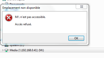

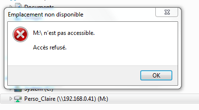

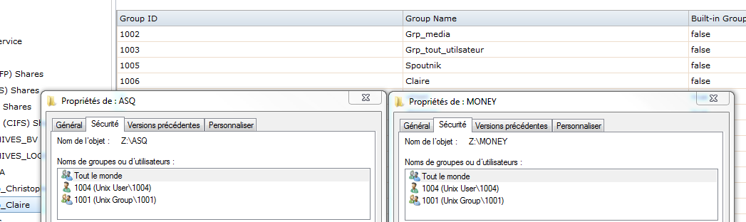

Effectivement tu à raison mais j' ai fait ce test sur mes deux partages et deux utilisteurs:
Montage "Perso_claire" avec Claire
pas d'accès idem ci dessous ....
Montage "Media" avec Claire
pourtant Claire est bien membre du grpe media...
Montage "Media" avec Spoutnik OK
j'aurais bien au vu des deux 1ere captures un problème sur le partage "perso claire" puisque inaccessible a spoutnik et à Claire .
Pour "media" il est accessible a Spoutnik mais pas à Claire...
Pour le partage"public" ouvert à tous même problème Spoutnik a accès mais pas Claire...
Sous XP même problème pour Claire.même en changeant de MDP , rien n'y fait RIEN...

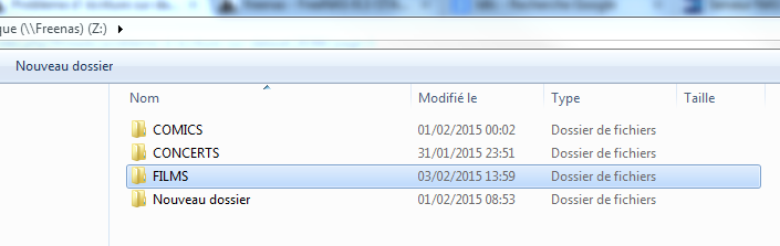

décidément je ne sais pas si le problème est lié:
j'ai suivi ton conseil dur dur et crée un seul dataset MP3

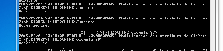

lors des robocopy de mes fichiers certains se font correctement mais d'autre non ,
les symptomes, le robocopy s’exécute sans erreur mais le/les répertoires sur le dataset media ne se crées pas ...
j’arrête donc le robocopy et fait un copier coller classique , sous windows et j'ai le message , ce répertoire existe déjà sous média , voulez vous écraser les fichiers??? ( c'est d’ailleurs pour cela que j'avais crée ses multiples datasets, tout mes robocopy avait marché avec spoutnik dans ce cas )
j'avais oublier ceci mais après 14 semaines de galère .... pourquoi j'ai quitter ma 8.2 pourquoi!!!

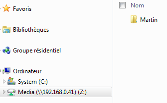

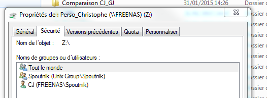

il m'étonne par contre d'avoir par exemple sur mon partage Christophe perso ceci pour la racine .
jusque là je suis d'accord
Par contre sur plusieurs autres répertoires ( mais pas tous ) en dessous sur le partage Z
Ces groupes et utilisateurs n'existe pas ou plus!!!
durdur
Aug 22, 2012
284
C'est surprenant en effet.
Tu as appliqué les droits de façon récursive sur le dataset ?
Ça ne me semble pas très normal en tout cas. Réaplique récursivement les droits pour voir.
Je t'avouerais que je n'ai plus tellement d'idées. Il y a un micmac avec les droits visiblement, il faudrait faire un bilan complet et tout vérifier en ligne de commande pour être certain mais tu ne maîtrises pas, en tout cas pour le moment.

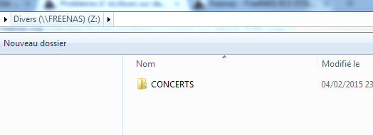

effectivement beaucoup de chose sont biz , je peux avoir accès au dtset public et trois miute plus tard ne plus y avoir accès...
je viens de supprimer le dataset média et je vais le refaire pour voir ...
j'ai aussi un probl sur celui là ;
Sur le dataset media;
les symptômes, le robocopy s’exécute sans erreur mais le/les répertoires sur le dataset media ne se crées pas ...j’arrête donc le robocopy et fait un copier coller classique , sous windows et j'ai le message , ce répertoire existe déjà sous média , voulez vous écraser les fichiers??? ( c'est d’ailleurs pour cela que j'avais crée ses multiples datasets, tout mes robocopy avait marché avec spoutnik dans ce cas ça aussi c'est fort !!

Bonjour dur dur ,
le problème sur le dtset media persiste et il me semble que j’avais déjà eu se problème sur une précédente
hier je crée un rep MUSIQUE ou je fait une copie des fichiers pendant la nuit j'assiste a la copie en partie qui se fait correctement , ce matin le répertoire crée n'existe pls , enfin si car si je veux le re-crée il existe !!!
(je ne le vois pas ) d’où cela vient -il ?
je crée un répertoire "nouveaux dossier" sur le dataset ou je copie pas fichier n, cela à l'air de marcher. si je le renomme MUSIQUE c'est de drame ,il me demande si je veux le fusionner avec l’existant c'est normal mais après il disparait

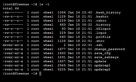

Il me semble que le repertoire MUSIQUE a une permission pour lequel tu n'a pas le droit au devoillement du contenu.
Sous l'interface graphique, lance la fenetre shell, ou utilise PUTTY pour ouvrir une session ssh.
lance la commande suivante en amont du repertoire MUSIQUE, qui permet d'afficher les permissions d'utilisateurs et de groupe:
ls -l
A mon avis le repertoire MUSIQUE est associe a l'utilisateur root et au groupe wheel.
Change les permissions a partir du GUI et fait le de facon recursive.
Le repertoir et le contenu devrait en principe etre maintenant visible.
A titre de curiosite, est il possible que tu ais sur ton volume plusieurs compte utilisateur ayant la meme orthographe mais avec une difference avec les lettres majuscule et minuscule?
Je pense que les permissions sont mises a jour a la fin de la copie par Robocopy ou par Freenas.
Execute la commande:
ls -l
Tu comprendra assez vite j'imagine.
Il y a je crois une option sois sous Freenas soit sous Robocopy qui specifie qu'a la fin de l'operation d'ecriture, la permission des fichiers et repertoire copies retiennent les permissions de la source.
Robocopy ainsi que deltacopy, j'image ne supporte pas les noms de fichiers avec accents. Ca peu passe pour un accent dans le nom mais pas pour plusieurs.
Ma version Windows est celle pour l'Amerique du Nord et j'ai un clavier QWERTY. J'ai cependant quelques fichiers avec des noms contenant des accents et Deltacopy (rsync) me cause enormement de probleme.
Sous Freenas, Samba fait la conversion de caracteres et les fichiers ayant des accents a la source sont renomes en substituant les accents par des caractere autre du style & ou similaire.
A mon avis tu n'as pas bien maitrise le concept des permissions. Je te conseil de faire quelques essais sur un nouveau Dataset, copier quelques fichiers et repertoire, rien de bien volumineux, de facon a ce que tu puisse comprendre le pourquoi de la chose.
Fait ca via la commande ssh, de preference avec Putty.
Si tu metrise la gestion de ton compte avec l'access via ssh, essai de te connecter sous ton compte habituel et utilise la command "sudo" afin d'avoir un niveau d'access proche du root.
Sinon, connecte toi en tant qu'utilisateur "root".
en tant que "root" tu aura access a tout les repertoires. Il te seront tous visible, et aucune restriction n'existe en principe, ce qui signifie que tu peu facilement faire le bordel.
Si tu a la possibilite de te connecter avec les deux compte, tu peux le faire simultanement avec plsueirs session Putty, et tu peu voir les difference d'acces du point de vue de l'adminitrateur et d'un utilisateur sans privilege particulier.
Tu comprends les differences et tu devrai en principe etre en mesure de regler ton probleme actuel.

le soucis c'est que j'ai déja supprimer (destroy dataset) le dtaset MEDIA et re-crée et renommer MEDIATHEQUE en pensant résoudre mon problème , niet...
a l'heure actuelle sous le dtaset MEDIATHEQUE en faisant mes robocopy j'ai du crée au moins 3 répertoires, MUSIQUE , MP3 et encore un autre dont j'ai oublier le nom...
Pourquoi une commande robocopy du disque CONCERT sur mon dataset fonctionne t'elle pas ?

JE viens de donner des Permissions recursive sur MEDIATHEQUE et voila le résultat du robocopy
ci dessous Robocopy K:\ Z:\MUSIQUES /E /MIR /R:0 /Z
ls -l

C'est fait!, sous Windows je connecte le lecteur réseau et partage "mediatheque" et je n’obtient rien de plus !!! les répetrtoires MUSIQUE et MP3 ne sont pas là, ou bien caché..
pour l'exemple "nouveau dossier" est un dossier ou j'ai commencer un robocopy de ma musique , celui ci ne disparais pas , les trois autres répertoires sont crée a l'aide de la même cde robocopy et pas de problème pour eux ...
Tu comprends les differences et tu devrai en principe etre en mesure de regler ton probleme actuel.[/QUOTE]

je viens de crée un dataset "divers" et un partage sur ce dtset et les mêmes permissions que médiatheque c'est à dire nobody et grpe _media + recurcively permission ;
le robocopy MP3 se déroule parfaitement mais n'apparait pas .
le robocopy concerts passe .
Voir ci dessous:
la connexion sur le partage depuis windows en tant que root donne la même chose

Non, tu te trouve dans le repertoire root.
execute la commande suivante:
cd /mnt
ensuite:
ls
Le nom de ton volume ZFS va apparaitre ainsi que md_size.
cd XXX
XXX correspond au nom de ton volume.
ls -l
Le nom du Dataset MEDIA et autre vont apparaitrent.
de la, tu va pouvoir obtenir la liste des permissions.
Tu peux entrer la commande suivante:
ls -l -R MEDIATHEQUE
cela va te lister la permission pour tous les repertoires et fichiers se trouvant dans MEDIATHEQUE.
