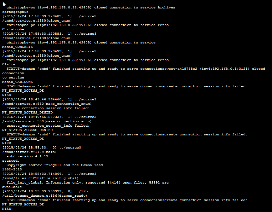

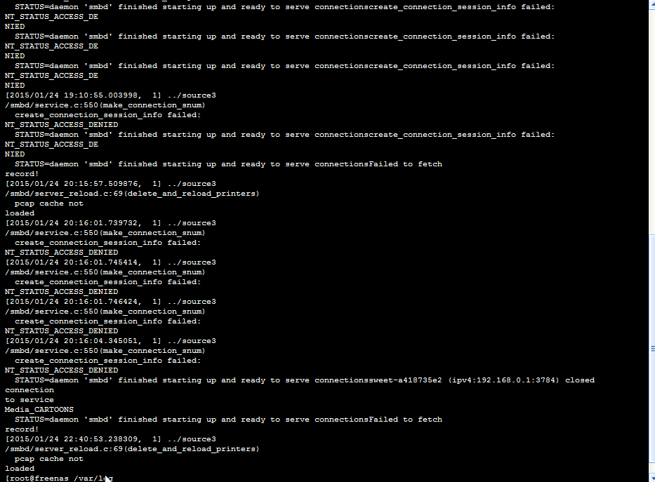

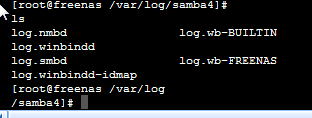

Voila les fichiers dans le répertoire samba4
et voici un morceau du contenu car cela a duré 1 plombe avant qu'il ne s' arrete de défiler, j'en ai un fichier Word complet ....

OK, donc c'est comme le souci du lien plus haut. Figure toi que j'ai réussi à reproduire le problème : j'imagine que tu as fais l'utilisateur Spoutnik puis mis en place un ou plusieurs partages et créé ultérieurement les utilisateurs Christophe et Claire.
J'ai le même souci que toi avec mon NAS de test : les utilisateurs Pierre, Paul et Jacques ont été créé avant puis mise en place des partage CIFS comme dans le tuto : tout marchais bien. Suite à ton soucis j'ai créé un autre utilisateur Martin, ajouté au groupe GrpMedias et là impossible de monter le partage medias avec cet utilisateur.
net use donne une erreur 5, comme toi
et le log samba la même erreur NT_STATUS_ACCESS_DENIED
Je n'ai réussi à monter le partage avec Martin qu'après avoir changé son mot de passe FreeNAS. aucun redémarrage ni de CIFS, ni du NAS, ni de Windows pendant tout cela. De toute façon le service CIFS est mis à jour automatiquement après modification des utilisateurs.

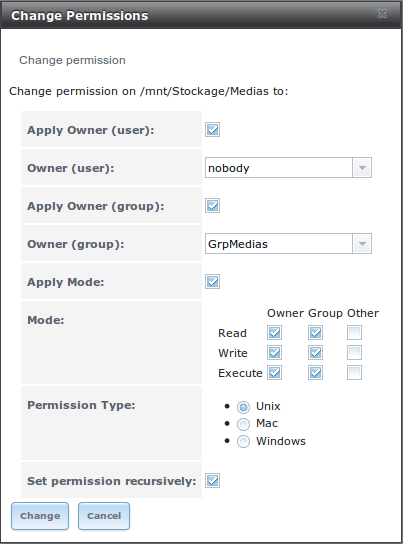

Pourquoi tu as fais autant de datasets dans Medias ?? Si ils ont tous les mêmes permissions et que tu ne gères pas des quotas particuliers pour chacun, très honnêtement tu t'embêtes pour rien non ? Du coup tu as 8 partages, ce qui veux dire que côté utilisateurs il y a l'équivalent de 8 disques différents pour stocker les médias divers ?! Ça me semble très complexe. Pourquoi ne pas faire un seul dataset Medias et dedans tu fais des dossiers tout simplement.
Sache que tu peux aussi faire un partage sur un dossier.
Perso, ce que je ferais à ta place car ça m'a l'air inextricable comme problème. Dans l'ordre et si tu as déjà des données dans ton dataset Medias :
-> Montage du partage Medias avec Spoutnik sur Windows 7
-> Création d'un dossier temporaire "TEMP"
-> Déplacement de tous les fichiers et dossiers de Medias dans TEMP
-> Arrêt du service CIFS
-> Suppression de tous les partages
-> Suppression des utilisateurs Christophe et Claire
-> Suppression des sous-datasets Medias
-> Re-création des utilisateurs Christophe et Claire comme initialement
-> Sur le dataset Medias : Permissions ZFS, tu mets comme cela :
En cochant bien "Set permission recursively" même si c'est déjà comme ça et tu valides. Ca remettra à plat toutes les permissions pour tous les fichiers de Medias.

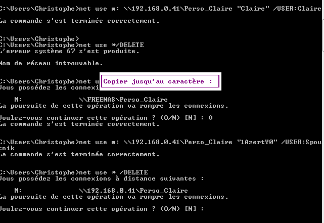

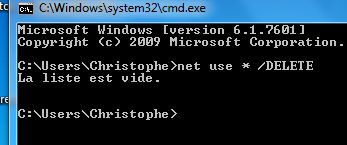

Utilise net use et la ligne de commande pour monter tes partages. C'est ce que j'ai marqué dans le post ci dessus.
Supprime le récalcitrant avec net use * /DELETE
Redémarre windows aussi ça aide.
Je comprend pas pourquoi tu as besoin de rentrer le mot de passe avant d'afficher les partages disponibles.
J ai aussi remarqué que dans mon dataset média j'avais encore un répertoire Martin du fait de mon dernier utilisateur crée. (oui j'ai du réussir à me connecter une fois hier soir sous xp...)
J hésite soit j'essaie encore de supprimr le dtset média, au point où j'en suis.
Soit je me refait un Physdkwrite et recommence tout mais j'ai peur de retrouver le même problème... Faut que j'me ressaisisse !!!!
Avant j'essaie le net use */delette quand même,!!!

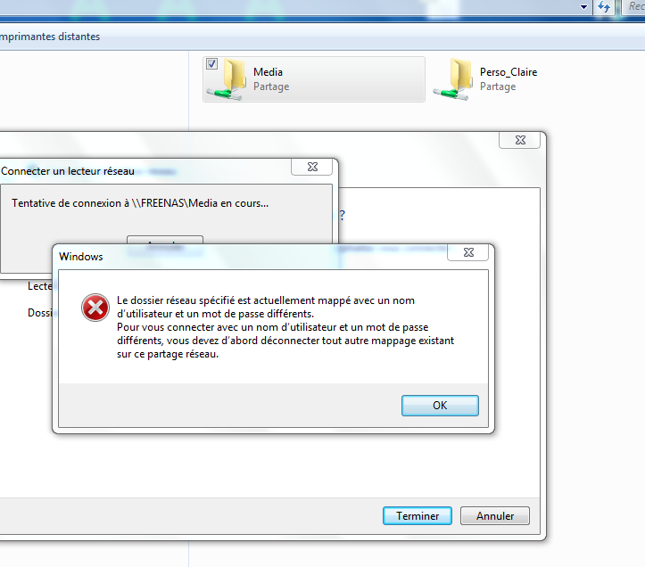

spoutnik
Feb 10, 2013
106

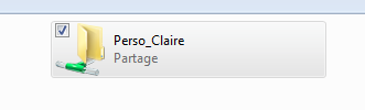

Décidément ils résistent à tout ...
Même après un reboot il sont tjrs là !!!!
durdur
Aug 22, 2012
284

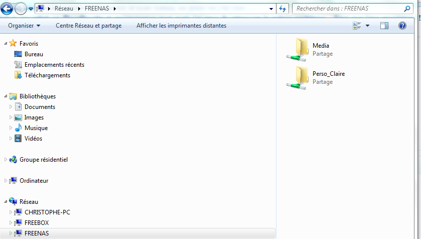

Je crois qu'il faudrait déjà que tu te reposes et que tu comprennes bien ce que tu fais.
Net use /DELETE c'est pour supprimer un partage monté en lecteur réseau.
Là, tu montres la fenêtre Réseau qui fait sont boulot en montrant les partages dispo sur la machine freenas. Il ne sont pas montés donc tu ne vas pas pouvoir les démonter !

Ok... et merci pour ton recadrage.J'ai bien compris donc j'ai fait un net use .
Là, j'arrive avec net use à monter Perso_claire avec l’utilisateur Claire
à le démonter
a monter avec net use à monter Perso_claire avec l’utilisateur Spoutnik
à le démonter
Par contre dans les deux cas il me demande le mdp sous windows quand je clique sur
Merci
durdur
Aug 22, 2012
284
Ah mais je viens de comprendre : tu montes le lecteur réseau avec net use. C'est parfait.
Ensuite pour l'utiliser depuis Windows tu ne vas pas dans la fenêtre réseau mais directement dans "Ordinateur" où le partage apparaît simplement à côté de tes disques durs et autres lecteurs classiques.
