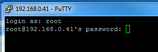

Une fenetre doit s'ouvrir avec le prompt suivant:
login as: (entre y le nom d'utilisateur: root pour commencer)
entre le mot de passe et tu devrait te retrouver dans le repertoir root indique par:
[root@freenas] ~#

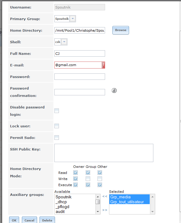

Si tu n'y arrive pas, vas sous Freenas GUI et va dans "View Users". Edit Username "root" pour y entrer un nouveau mot de passe.

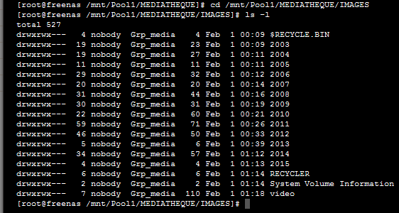

Pour musique et mp3 ce sont des répertoires créé à Partir de ma commande robocopy et Non pas des dataset créé sous freenas.
Pour divers j ai créé un dataset sous freenas et non pas un pool. Ceci pour simuler la création d un nouveau dataset pour y placer mes fichier et voir comment çela allait se comporter.
On va rester sous le shell freenas , je préfère cela me rappelle les année 85...
une petite hésitation au début mais on s'y fait ...

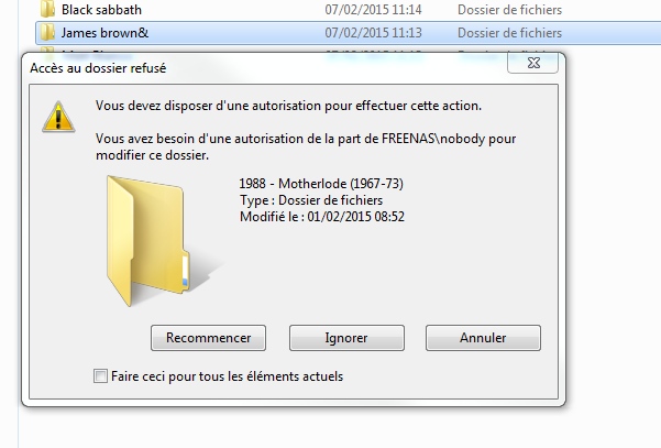

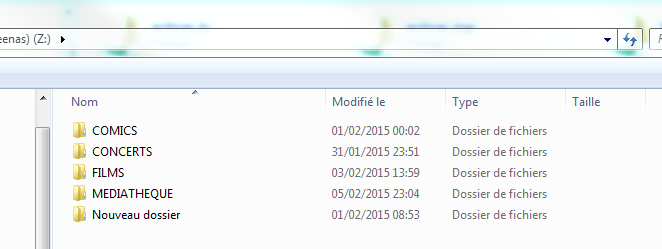

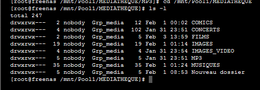

MAintenant sous médiatheque
Et la je suis inquiet car les droit sont les même pour tous c'est bien cela?
COMICS/CONCERTS/Films/Nouveaux dossier sont des repertoire visible sous W7
MP3/MUSIQUES/IMAGES/ IMAGES_VIDEO ne sont pas visibles dailleurs je les aviat oublier les deux derniers...
toutes mes photos sont là... de 2003 à 2015 !!! . le comble pour une photo c'est d’être invisible !!! je craque j'en rigole avant de pleurer ;-)
j’attends ton verdict apollo mais si le problème vient de freenas j'aurais pas meilleurs temps de tout reconstruire ( Allez, deux soirées au plus, après 15 semaines de galère)
En tout Cas un Immense merci pour ta patience ainsi qu'a Dur Dur...

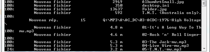

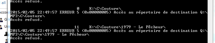

Bon j'avance...

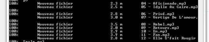

en fait j'ai le répertoire MPS3 sur un disque dans mon PC( K) et sur un disque externe (Q).
en faisant un robocopy du DD PC sur le DD Externe ( donc pas de freenas dans le coup)
j'ai cette erreur la :
mais certains fichiers sont quand même copié , je pense les fichiers nouveau de mon disque source( K) . j'ai cru voir passer aussi ERREUR 5 modification des attributs d'un fichier , copie impossible....
lors d'une de mes 1ere installation de freenas 9.3 il me semble que j'avais déjà ce problème que j'ai cru résoudre en réinstallant freenas , mais pareil ( en plus de mes problème de droit d'accès de claire...)
ce qui veux dire que mon problème est causé par windows

Je me demande si les permission de ton disque C ne serrait pas la cause de ton probleme lors de la copie via robocopy. Je suspecte que Robocopy essait de repliquer les permissions des fichiers qu'il a transfere sur Freenas. Le fait que tu a eu le meme probleme vers ton disque K , puis par la suite vers Freenas renforce mon hypothese.
Je constate que tes fichiers contiennent des espaces et des accents et autre caracteres graphique speciaux. Ca peu avoir un effet lors du transfer vers Freenas. Il faut se dire que le format NTFS n'existe pas sous Freenas, seulement ZFS, par concequent il y a couche intermediaire qui doit se charger de la conversion. A cause de ca, et parcque FreeBSD n'utilise pas forcement le mem codage au niveau des caractere, il peux y avoir des changement dans les noms de fichiers.
A explorer.

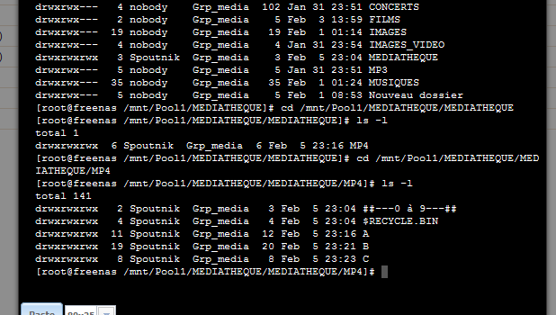

j' ai une troisième copie du répertoire MP3 sur un 3eme disque que je n'ai pas toucher depuis un ans donc bien avant que je n'ai ces problème , les fichiers sont donc intacts ( sans droits modifiés)
je fait une copy ce soir sur le nas
Dans mnt/Pool1/MEDIATHEQUE/MP3 pour voir et dans mnt/Pool1/MEDIATHEQUE/ MEDIATHEQUE /MP4
si cela passe pas dans MP3 et que cela passe dans MP4 cela voudra bien dire que c'est mnt/Pool1/MEDIATHEQUE/MP3 qui déconne , mon raisonnement tient la route?

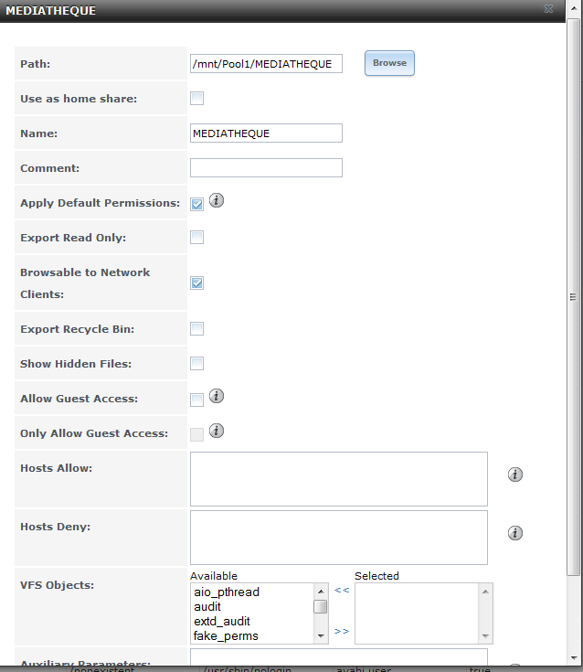

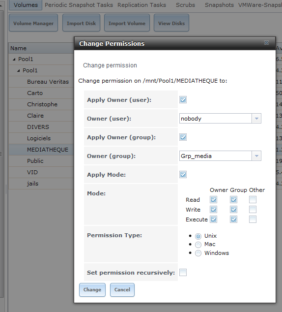

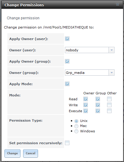

6 pages de topic et on a toujours pas les propriétaires et les permissions du dataset sur lequel le partage est définit...
Ni la définition claire des utilisateurs et des groupes.
Ni la configuration précise du (ou des) partage(s) d'ailleurs.
Çà devrait tenir en 4 ou 5 captures d'écran, et pas disséminé sur 6 pages.
Pour essayer d'y voir plus clair:

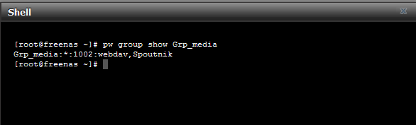

1) postes le résultat de la commande:
ls -l /mnt/Pool1/MEDIATHEQUE
2) postes le résultat de la commande:
pw group Grp_media
3)Postes les paramètres trouvés dans Shares->Windows->le(s)_nom(s)_de_ton(es)_partage(s)->Edit (le(s) nom(s), le(s) path(s) et les options cochées)
4) Postes les paramètres trouvés dans Storage->le_nom_de_ton(es)_dataset(s)_partagé(s) (correspondant à ci-dessus)->change permissions (user, group)

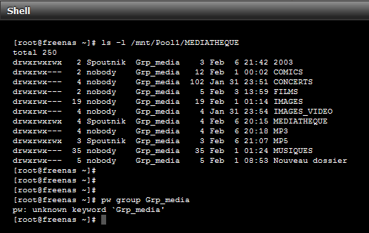

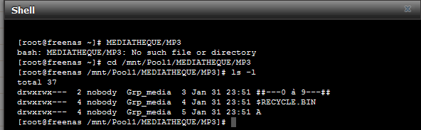

voila coté shell:

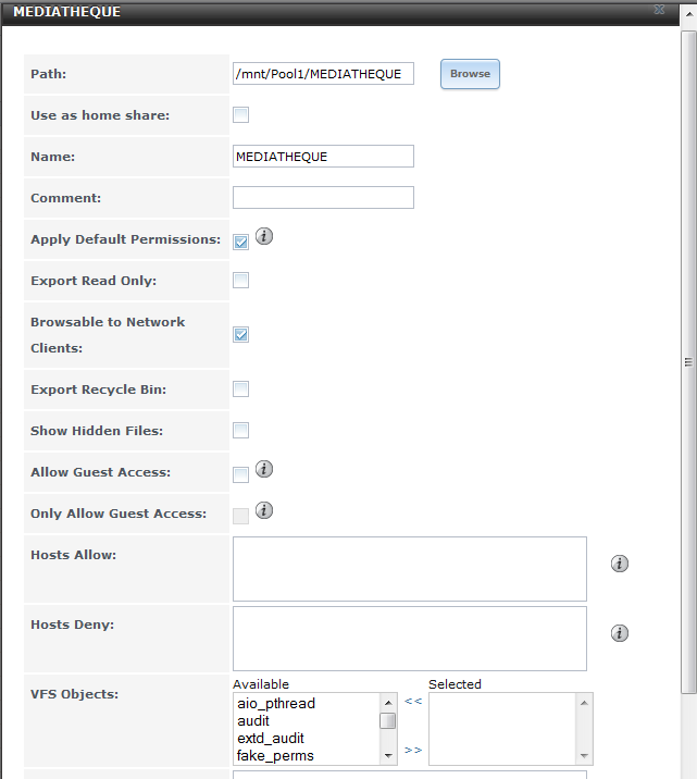

je suppose ensuite que tu parles de ça , j'ai plusieurs autres partages mais que celui là qui déconne.:
et cà?
en plus de cela j'ai fait pas mal de copie ( or robocopy) sur le DATASET MEDIATHEQUE, tout ce passe bien tant que je ne crée pas un répertoire qui porte le non des répertoires suivant : MP3/MUSIQUES/IMAGES/ IMAGES_VIDEO qui ne sont pas visible mais qui existe bel et bien .... Au fait si il existent c'est bien que cela à marché au moins une fois .... les 4 répertoires non visible sont définis avec nobody mais par contre j'ai aussi des répertoires visibles eux défini avec nobody.

Pour la command "pw", je pense que la syntaxe doit etre la suivante:
pw group show Grp_media

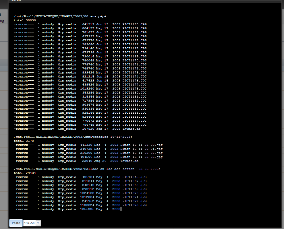

Si les repertoires ne sont pas visible, lorsque tu est connecter au shell via Freenas GUI, c'est qu'il y a un probleme serieux. En tant que "root" to doit avoir acces a tous les repertoires.
Est-ce que tu peux executer la commande suivante?
ls -lR /mnt/Pool1/MEDIATHEQUE
Ce que je n'aime pas dans ton dernier message est le contenu du repertoire MEDIATHEQUE dans le Dataset MEDIATHEQUE. Ca porte a confusion.
Ooops :oops:
Non, c'est
pw groupshow Grp_media
http://www.freebsd.org/cgi/man.cgi?pw(8)

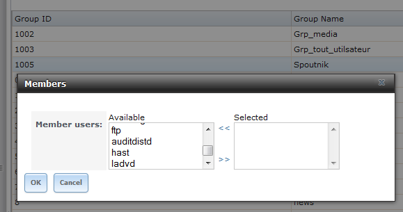

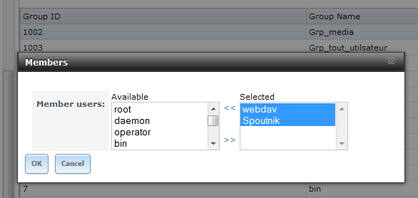

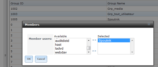

Ou sinon l'impression d'écran de:
Account->Groups->view Groups->Grp_media->Members
L'idée c'est de savoir qui est dans ce groupe.

Et enfin, il serait bon de définir clairement qui doit avoir accès à quoi.
A partir de cela je pense que l'on pourra comprendre ce qui cloche, et t'aider alors à (re)définir une arborescence et (re)configurer ton(es) partage(s).
Oui effectivement, je me suis planter en faisant uen copie et j'ai crée ce répertoire depuis Windows , je peux le supprimer...
Mais quand je dis repertoire c'es crée par Windows
dataset c'est freenas...

Voilà pour la commnde PW c'est cela je n'ai plus que 1 utilisateur + Webdav dans le but de simplifier
Pour la deuxième commande cela se fait ....il me liste tout les fichiers du dataset MEDIATHEQUE avec les droits je je pourrait surement pas poster tout .... cela fait Dix minute ,
pour la 2eme commade là ce sont des fichiers d'un des répertoire que je ne voit pas dans le DATASET MEDIATHEQUE
Les groupes:
Grp_media ci dessus
Grp_tout_utilisateurs: ci dessous
Spoutnik:
Bizarre je croyait que spoutnik faisait partie de son propre grpe...?
L'utilisateur ( 1 seul pour simplifier la chose )
l'adresse mail c'est normal , pas d'inquiétude.
La aussi pourquoi le home directory c'est /mnt/Pool1/Christophe/Spoutnik alors que Christophe n'existe plus je ne voit pas ce qu'il vient foutre là c'est un de mes anciens utilisateurs supprimé ?
le partage MEDIATHEQUE :
Les permissions sur le datset MEDIATHEQUE
LA base de tout cela c'est le tuto de Mickael , je ne m'en suis pas écarter , enfin sauf maintenant que je n'ai plu s qu'un utilisateur...
j'ai d'autre partages qui fonctionne très bien, eux.

Sous Freenas GUI, tu dois activer le service SSH et configure le avec l'option par default qui doit etre "Allow Password Authentication".
Lance ansuite Putty:
Entre l'address de ton serveur Freenas dans la case "Host Name (or IP address)", qui me semble etre le suivant base sur l'information fournis dans le forum:
192.168.0.41
Press: OPEN
login as: (entre y le nom d'utilisateur: root pour commencer) OK pui return
Là impossible de rentrer le MDP

Quand a faire le ménage pour les répertoires "invisible" c'est pas possible En plus sur un répertoire ou j'avais fait des copies pour essais il refuse de me supprimer certains fichiers !!!
ces fichiers se supprime très bien sur le répertoire source de mon PC mais impossible de les supprimer apartir de w7 sur le partage MEDIATHEQUE
Oup's
Bonne nouvelle j'ai connecter le Partage MEDIATHEQUE en root depuis W7 et réussi à faire le vide de ce fameux répertoire ...root a
Par contre mes trois autres répertoire(IMAGES,MP3,IMAGE_VIDEOS) ne sont pas apparu malheureusement et ils existerons toujours ...
