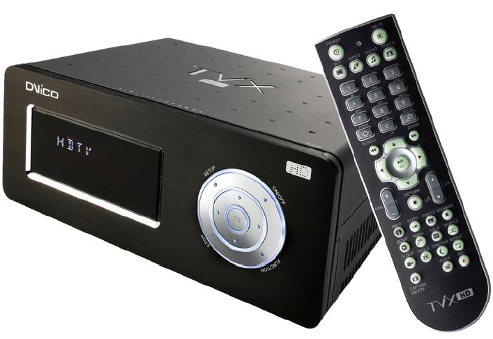

Vielleicht brauchst du mit dem SamsungTV kein Transkodierung...
Ich? Meinst Du mich? Ich brauche das ohnehin nicht, mir dient seit Jahren sonen Teil als Zuspieler:
