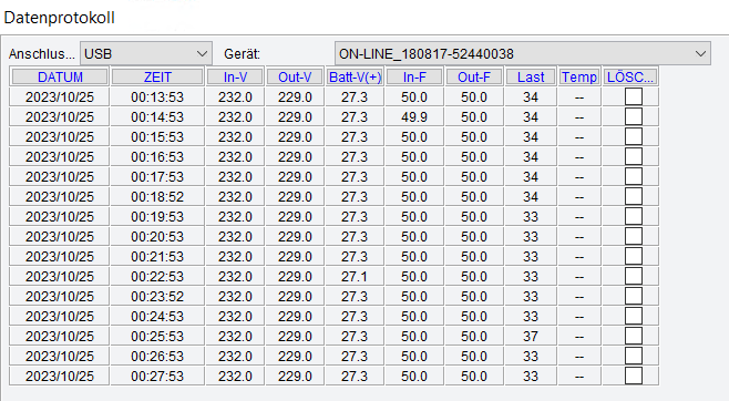

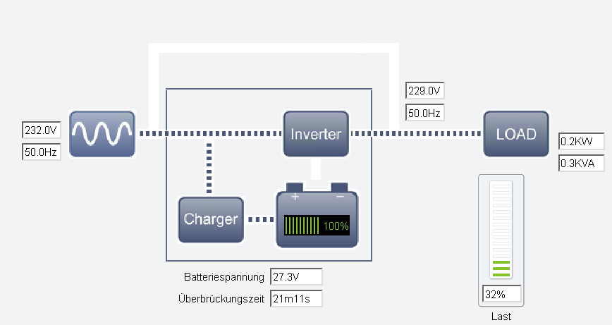

Aber trotzdem mal zu Deinen "Stromsorgen"; hier der aktuelle Leistungsbedarf meiner im Büronetzwerk per USV abgesicherten Technik:
Daran hängen:

OK, heute ist Feiertag und der ganze Kram idelt nur rum, aber auch an einem normalen Arbeitstag werden das durch die äußerst geringe Gleichzeitigkeit nicht mehr als 37% Last:
Im Jahresdurchnitt werden dann das vielleicht 35%, ergo ca. 220W ohmsch sein und das mit dem ganzen Trödelkram oben.
Und jetzt kommst Du mit einem einzigen Rechnerlein und hast Bedenken, der macht Dich arm :confused:

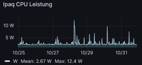

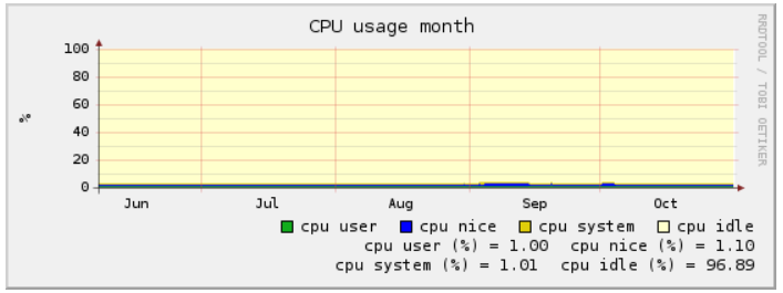

Halbweg moderne 3,5" Platten nehmen im Idle-Modus ca. 5W und unter Last max. 10W auf. Was so ein kleiner Prozzesor über die letzten 7 Tage verbrateten hat, siehst Du hier:
Hierbei handelt es sich um einen J5005 (Pentium Silver), welcher einen NUC antreibt, der bei mir zu Hause als Domainserver werkelt. Und auch der J4105 in meinem Open-E-NAS eidelt zu 97%:
Du siehst das Ganze alos viel zu statisch, einfach die "Nenn"-Leistungen aufzuaddieren, ist falsch, denn der tatsächliche, durchschnittliche Leistungsbedarf übers Jahr gesehen, wird gerade im SOHO-Umfeld eher bei 10-30% liegen - natürlich einzelfallabhängig (ein kleines Handicap sind halt die 3,5"-Platten). Ob sich es nun rentiert, auf moderne stromsparende Technik zu wechseln, kannst Du Dir ja selbst ausrechnen (der Strompreis wird weiter steigen :cool:). Vergiß aber mal den Quark mit den

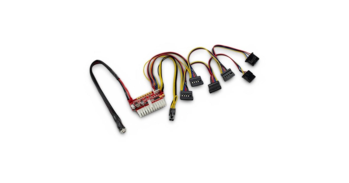

Hätte mal eine Frage. Ich überlege jetzt doch den PicoPSU weg zu gehen und wollte dieses hier kaufen:
Laut Inter-Tech benötigt man ein Netzteil was auch 200W ausgibt, aber ich kann keine Netzteile finden mit dieser Wattzahl. Ich hätte am liebsten ein Corsair RM550x (2021) gekauft, aber wird wohl nicht mehr produziert. Mit dem Pico wäre ich zumindest in der Lage es in einem Mini ITX Gehäuse zu verbauen. Möchte hier nur nichts falsch verkabeln und kompatible Produkte kaufen. Oder ginge auch dieses Netzteil mit dem 200W PSU: https://www.otto.de/p/leicke-ull-ne...ungsschutz-S0K1N08I/#variationId=S0K1N08I25UT
Lies mal richtig, das Teil unterstützt bis 200W - im Prinzip werden dann oberhalb von 200W, daher 16A Rauchwolken aus der PSU aufsteigen :grin: Aber diese 16A müsste Dein Server erst einmal "ziehen", war da nicht irgend etwas mit Stromsparen? Deine weiter oben mal genannten (und viel zu großen) 60-80W entsprechen 5-6,6 A, da lacht die PSU drüber. Wenn man denn nun wüsste, was Du Dir nun wirklich zusammenbauen willst, könnte man ja sagen nimm ein 60 ... 90 ... 120W Netzteil, aber so

Lies mal richtig, das Teil unterstützt bis 200W - im Prinzip werden dann oberhalb von 200W, daher 16A Rauchwolken aus der PSU aufsteigen :grin: Aber diese 16A müsste Dein Server erst einmal "ziehen", war da nicht irgend etwas mit Stromsparen? Deine weiter oben mal genannten (und viel zu großen) 60-80W entsprechen 5-6,6 A, da lacht die PSU drüber. Wenn man denn nun wüsste, was Du Dir nun wirklich zusammenbauen willst, könnte man ja sagen nimm ein 60 ... 90 ... 120W Netzteil, aber so View attachment 72112
Einfach die Effizienz anschauen. Das 250W Netzteil hat lt. Datenblatt >=85% Effizienz sobald es mehr als ca. 20-25% Last fährt.
Das wäre mit 60-80W ja der Fall.
Nur für die letzten paar % müsste man evtl. ein kleineres Modell mit 180W nehmen.
Aber lieber zu große Kondensatoren, die sich langweilen als ein NT, das permanent hohe Last fährt und dann abraucht.
