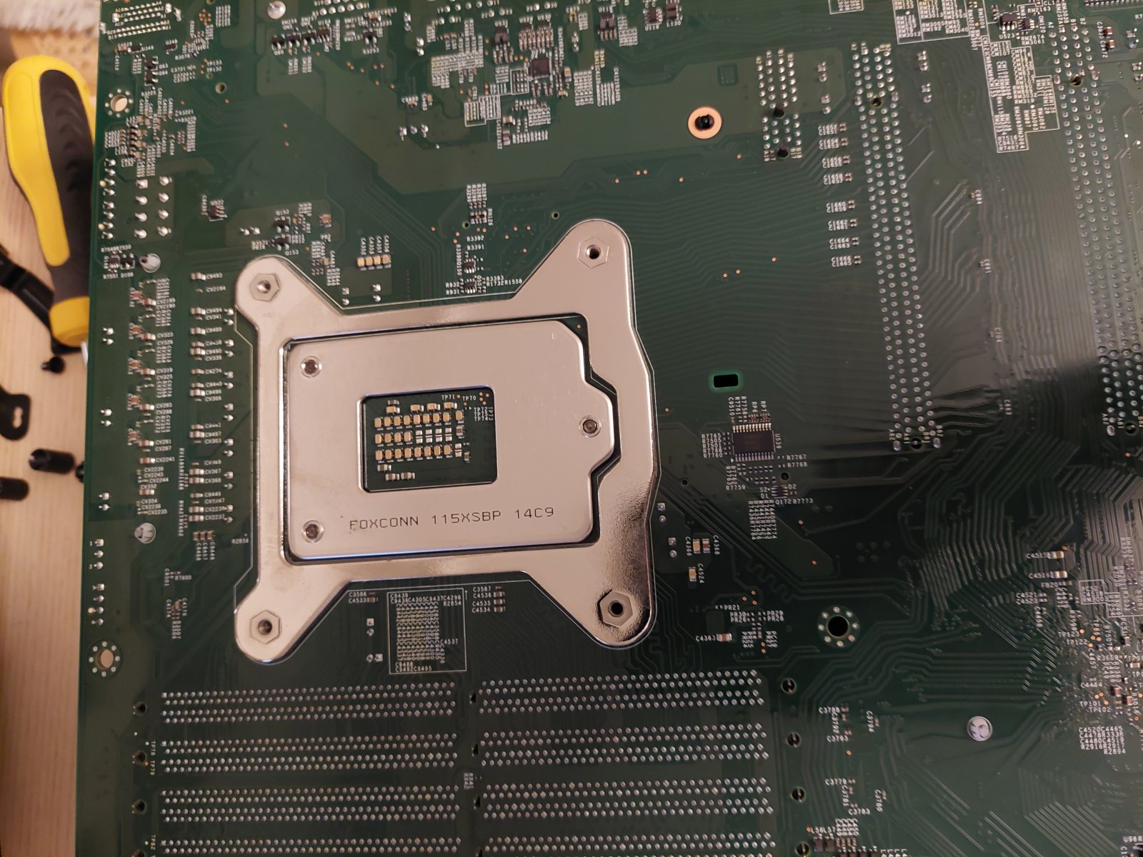

@Patrick M. Hausen Ich habe jetzt das X11SCA-F erhalten und festgestellt, dass die Backplate fest verschraubt ist. Das heißt ich kann meinen Kühler nicht montieren. Weißt du welche Kühler kompatibel sind für das Teil? Funktioniert ein Standard Intel Boxed Lüfter für die 9te Generation?

Patrick M. Hausen
Nov 25, 2013
7,776
Eine CPU brauchst du ja so oder so - also guck doch, dass du ein boxed Produkt günstig findest und schau einfach.
Ich hab nur Mini-ITX boards mit CPU gleich drauf ...
cheaptrick666
Feb 9, 2022
67
Eine CPU habe ich von Ebay, aber leider kein Lüfter dabei. Habe jetzt einen Lüfter direkt von Supermicro gekauft, aber glaube irgendwie, dass es auch ein gebrauchter Intel Stock Cooler tun würde.
