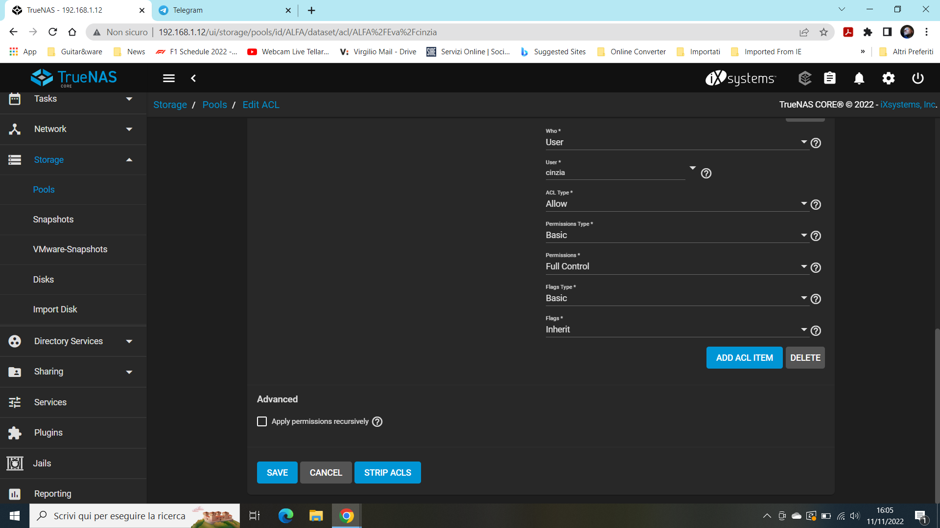

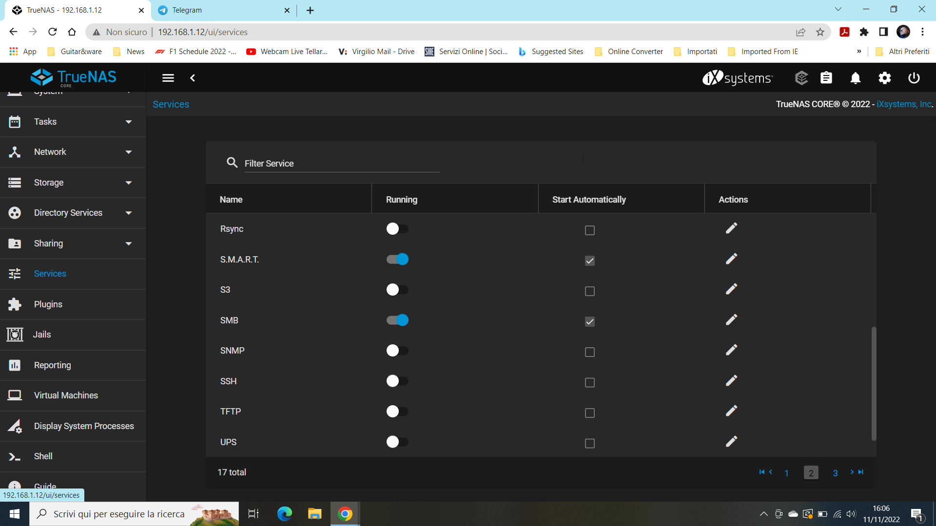

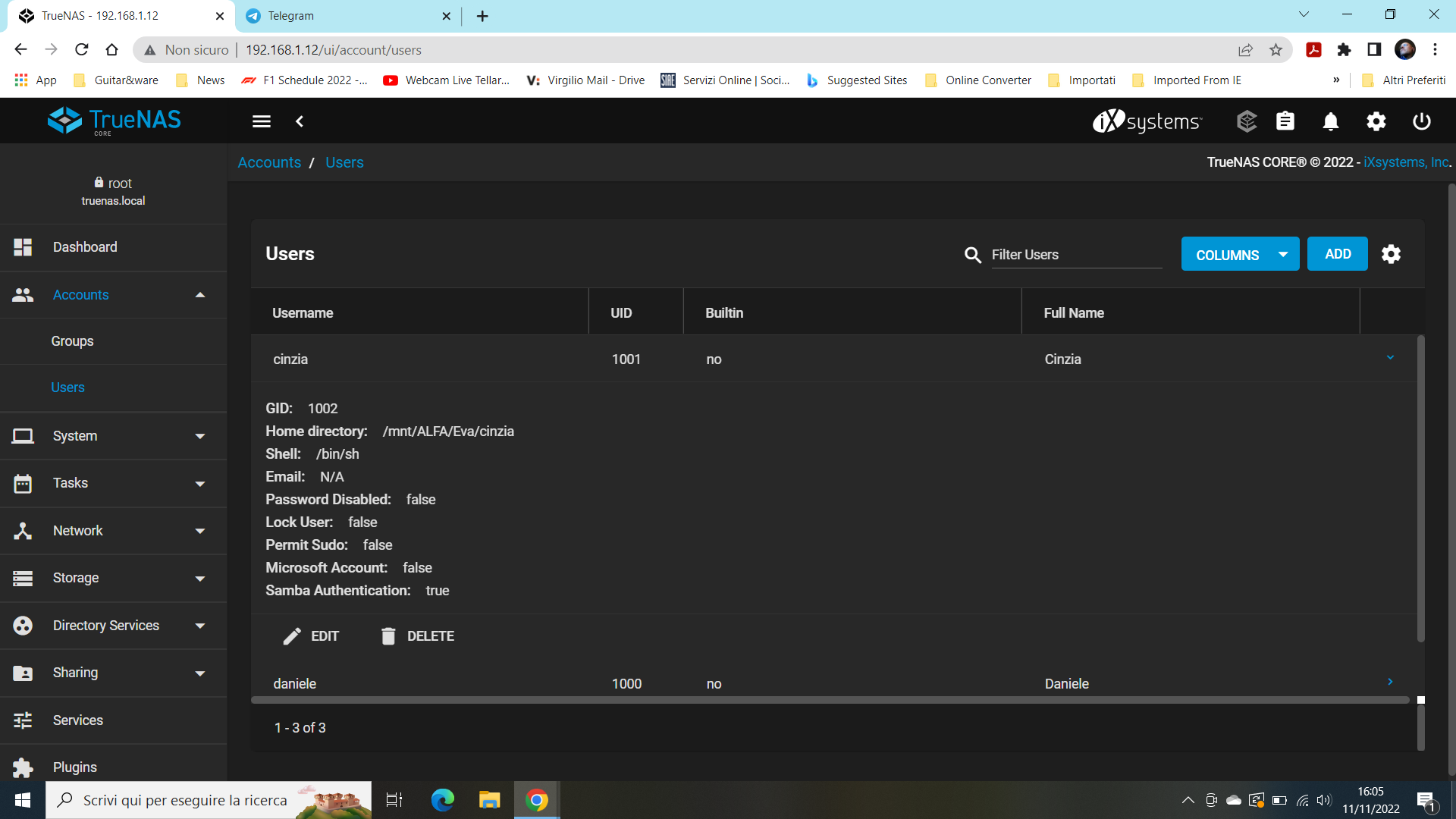

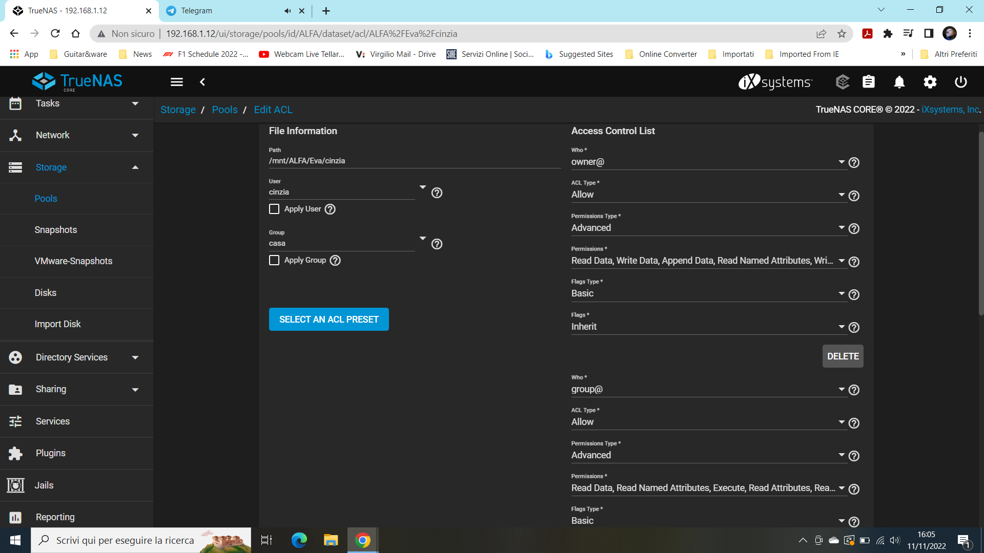

Intanto grazie per la risposta. per "manager" intendo la UI nel browswer (ti allego gli screenshots), invece perdona la mia ignoranza ma non trovo come fare per mettere il modem in modalità switch. Infine per mettere IP statico lo devo fare dal modem o dal router?

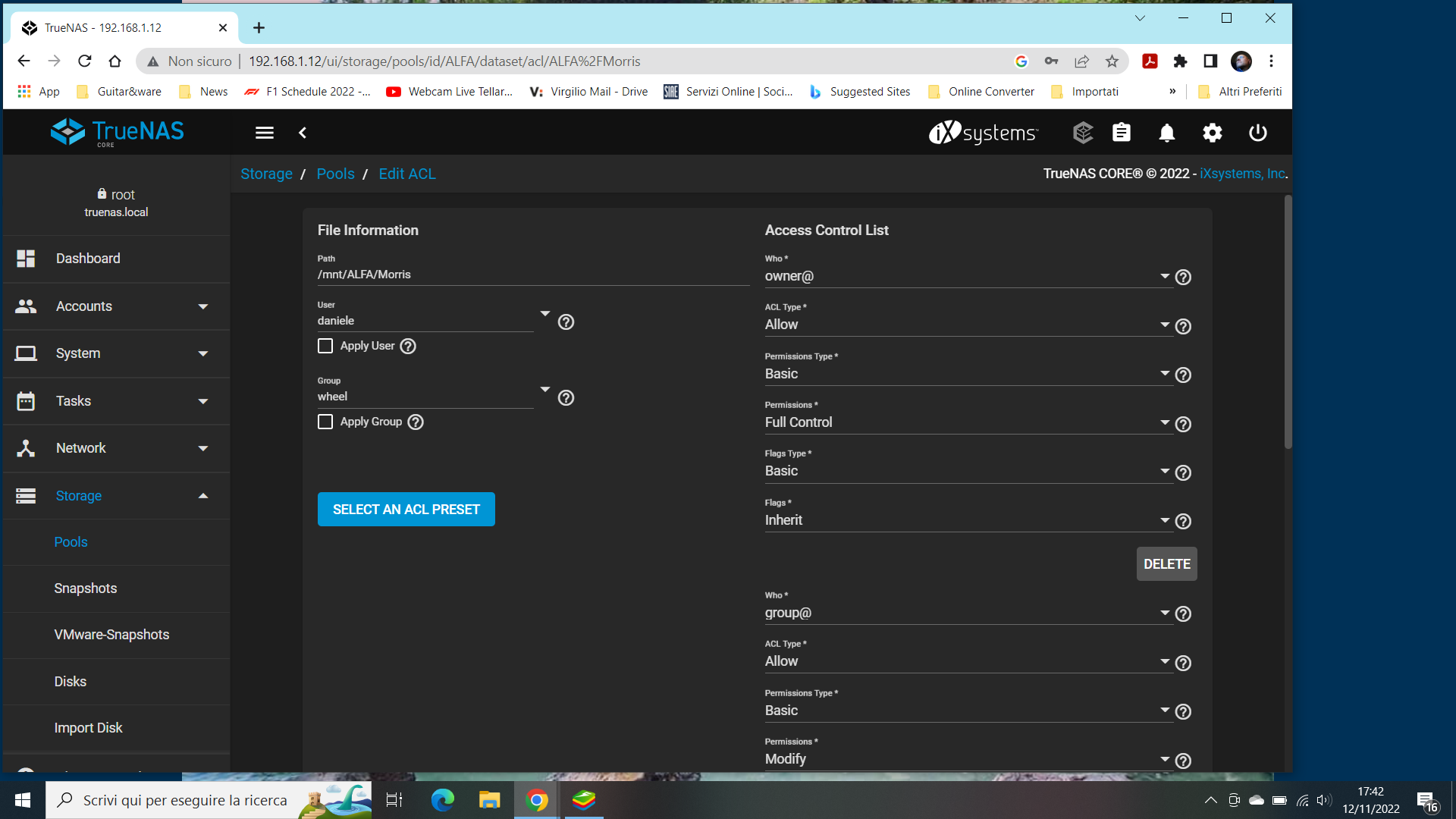

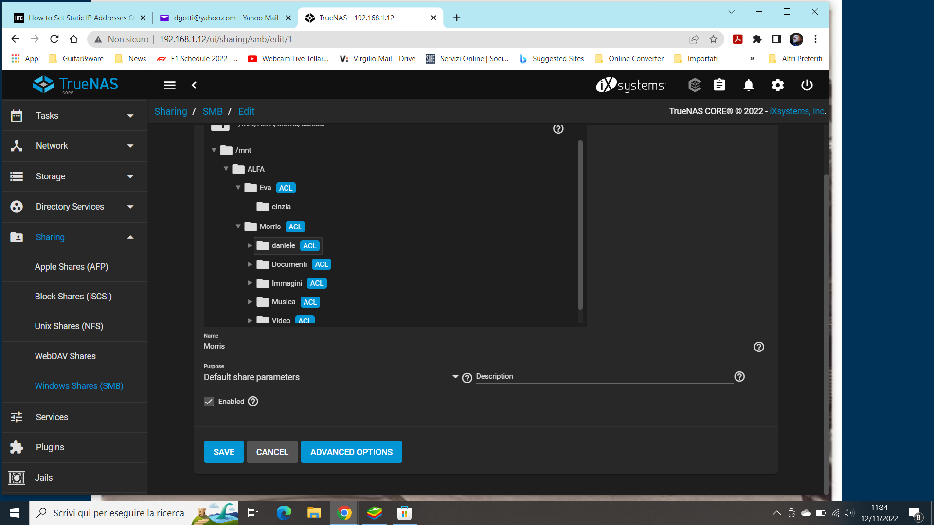

Per quello che riguarda il setting che hai potuto vedere dagli screenshots, va tutto bene o c'è un errore da qualche parte? Perché posso accedere alla mia cartella condivisa, ma non a quella di mia moglie: dataset "eva" cartella "cinzia"
Sembrano a posto, anche se sono impostati in modalità "avanzata". Io preferisco usare la modalità "base" se non ho particolari esigenze, meno possibilità di fare errori.

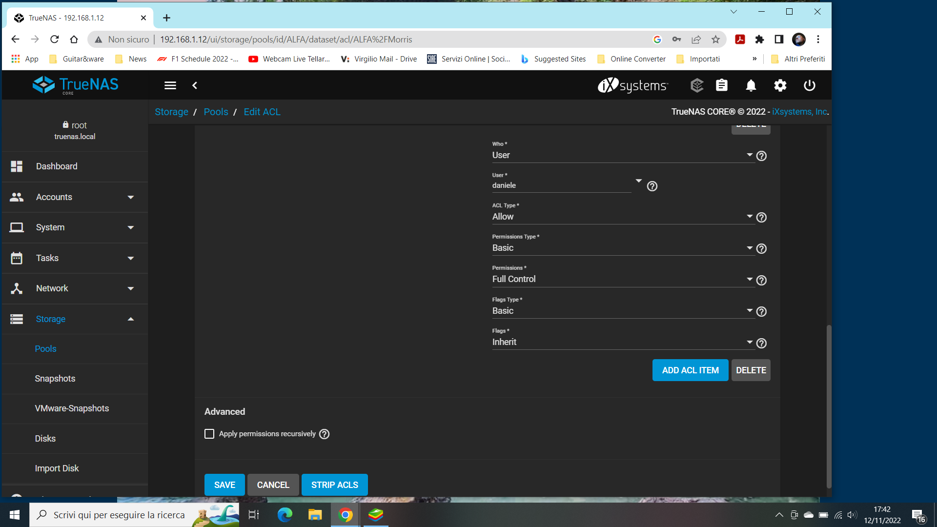

fatto, ma adesso ha accesso la moglie ma non più io! sto diventando matto, sono 2 profili identici però uno solo è accessibile, tra l'altro avevo già inserito documenti e foto nel mio pool che adesso non posso più accedere...

esatto! poi se hai notato l'ultimo screenshot si vede che sotto EVA c'è cinzia che non ha ACL mentre io sotto MORRIS invece ho ACL. in windows cinzia ha accesso al suo dataset ed io no.

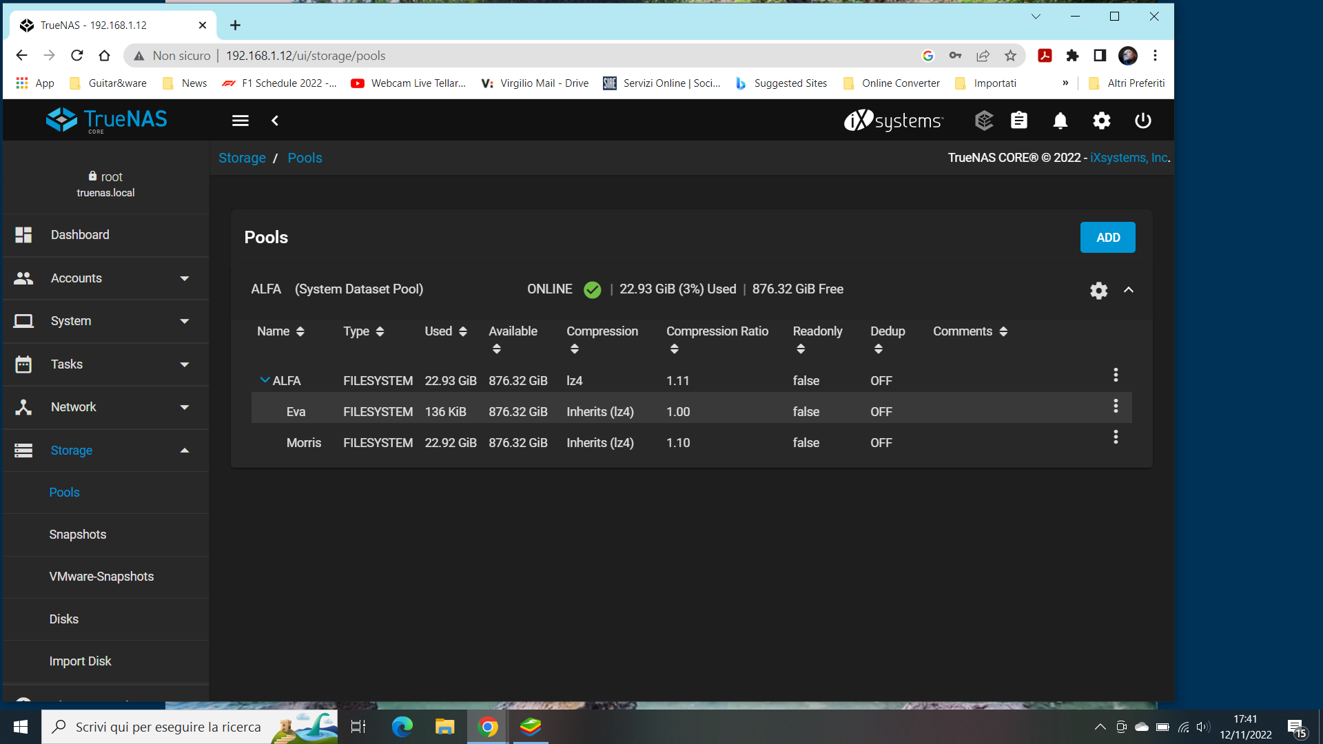

niente da fare, ho tolto i permessi acl, rifatto tutto ma rimane sempre inaccessibile in windows.
Tra l'altro noto che in "pool" rimane sempre evidenziato il dataset "eva" e non quello "morris", mentre prima era esattamente il contrario

Fammi uno screen dei permessi di "morris", così vediamo se il problema è lì.
Davvo
Jul 12, 2022
3,222
Sono a posto, controlla che il percorso su Windows sia corretto (se è cambiato l'IP devi sistemarlo).
