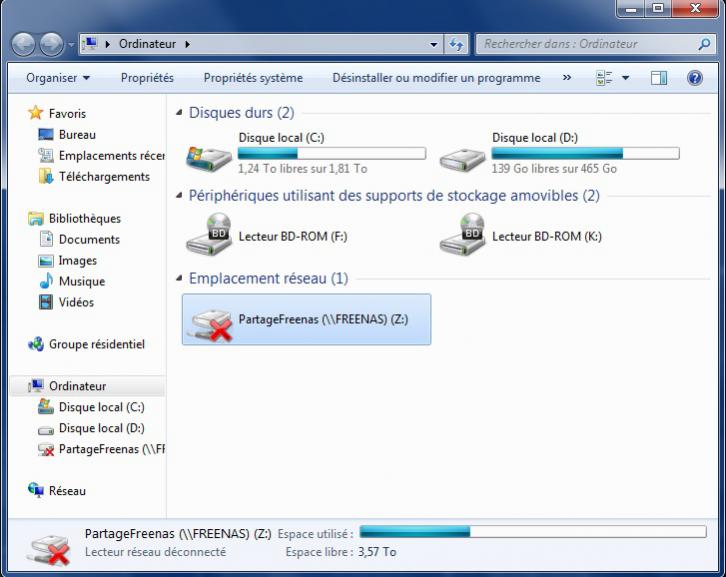

Je tenais aussi à ajouter une précision :
l'un de mes 2 pc est utilisé en tant que HTPC, avec XBMC.
Je me suis rendu compte que pour pouvoir lire les vidéos stockées sur le NAS depuis XBMC, le fait d'arrêter puis redémarrer le service CIFS ne suffit pas. Il faut en effet que je double clique sur le lecteur que j'ai connecté pour pouvoir lire mes vidéos sous XBMC.
Voici comment s'affiche mon lecteur réseau (voir l'icone du lecteur et la barre d'état en bas) :
- lorsque le NAS vient de redémarrer

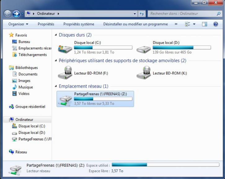

- après avoir arrêté puis redémarré le service CIFS :

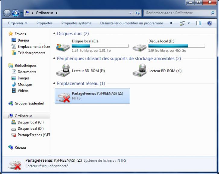

-après avoir double cliqué sur le lecteur réseau :
