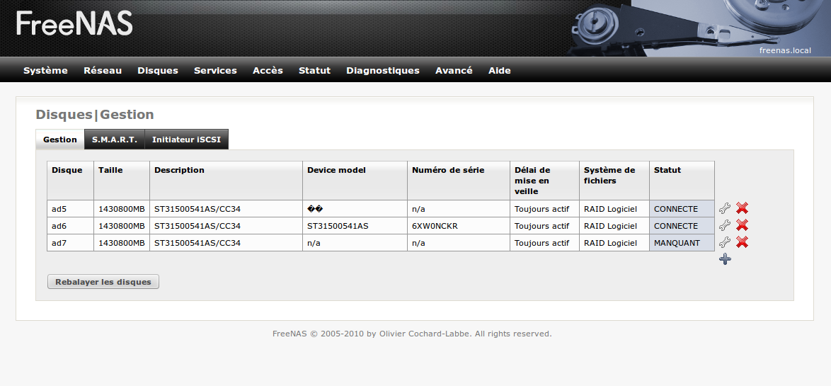

Rebonjour,
Merci, j'ai pu retrouver le moyen de rebooter, mais j'ai peur que le système ait perdu la config RAID5. Je peux accéder à nouveau au serveur Freenas et il me donne 2 disques avec des erreurs, Voir capture d'écran ci-jointe. Il y a un seul disque reconnu pleinement, les deux autres présentant des problèmes apparemment différents, mais avec le même résultat. Sur l'écran, j'ai :
ad5 : error issuing ATA_IDENTIFY command
et
ad5 : error issuing ATAPI_IDENTIFY command
Quand on essaie d'accéder aux disques depuis nos PCs sur le réseau, on voit bien le Freenas sur le réseau, on peut l'ouvrir, dedans, on trouve le dossier générique qu'on avait auparavant, mais lui refuse de s'ouvrir.
Ça peut signifier qu'il y a un problème avec les disques, mais je trouve étonnant que ce soit simultané avec la panne d'alimentation. Merci d'avance de votre aide, une nouvelle fois.
  • Capture du 2013-11-21 16:21:45.png
