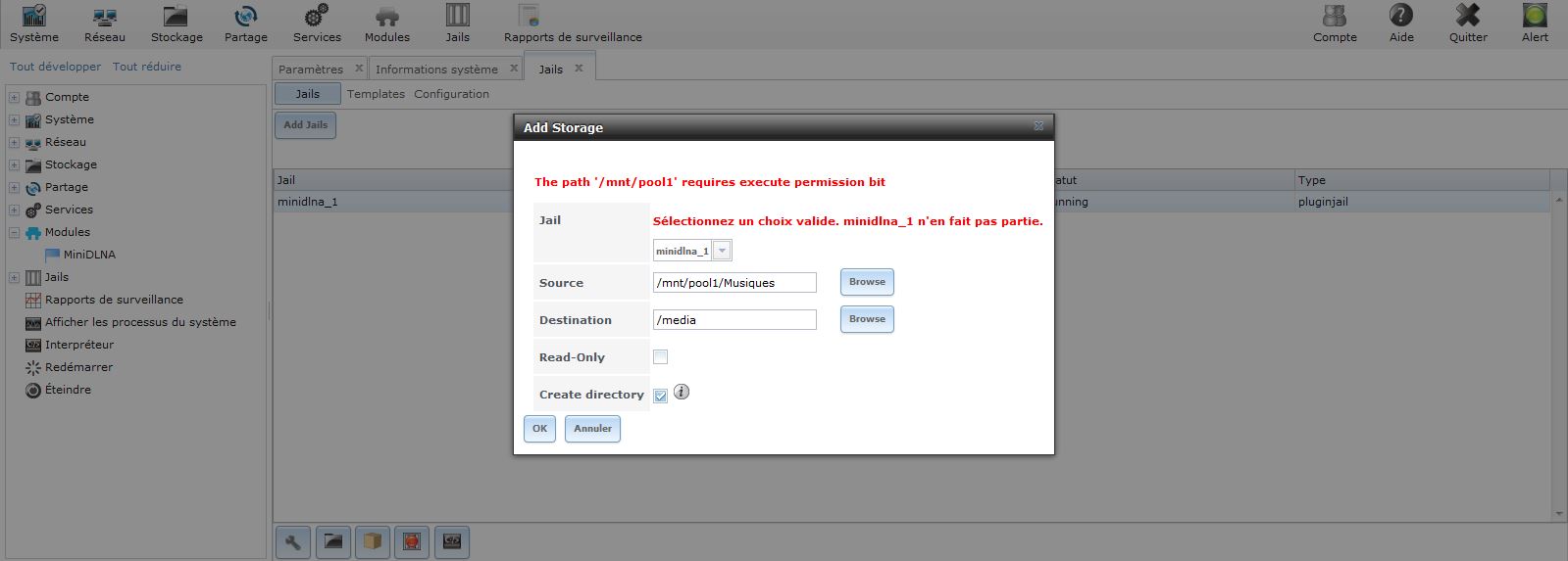

oui exactement. J'ai installé que ça comme jail il s'est installé en même temps que le plugin. J'ai fait une capture d'écran. Si jamais il faut d'autres informations je peux balancer.

Si t'avais poste ça des le début, on aurait gagne tu temps.
T'as un problème de permissions sur ton volume /mnt/pool1. Il faut ajouter l'exécution aux droits.
C'est ce que dit le message écrit en gros et en rouge.
Paul94
Jan 26, 2014
4
Effectivement.. En plus j'avais lu quelque part qu'il fallait autoriser l'accès pour "other" ce que pensait avoir fait pour pool1 alors que non. En tout cas je te remercie et m'excuse pour mon anglais déplorable.
