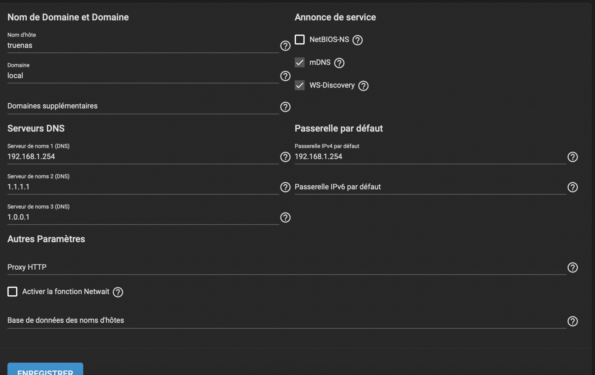

J'utilise le plugin Transmission pour télécharger des fichiers et pour qu'ils soient stockés directement sur le NAS, sauf qu'avec la fibre (1GB/s en SpeedTest depuis l'ordinateur branché en filaire), je vois que sur le NAS je plafonne à 6/7 MB/s en download sur des torrent où je monte à 40-50 avec l'ordinateur...
J'ai installé un plugin speed test qui me donne un test a 300mb/s environ, ce qui est étonnant c'est qu'en achetant un switch pour brancher mon NAS sur la même prise que mon ordinateur, sur le moment les speedtests donnaient 1GB/S et les téléchargements fonctionnaient à merveille mais les accès SMB/AFP depuis Windows ou Mac ne fonctionnait plus, comme s'il n'existait simplement plus sur le réseau. Après quelques redémarrages, tout refonctionne pour les accès SMB mais le débit est redescendu, c'est assez contraignant et j'ai fouillé internet mais ne trouve rien qui parle de ce sujet (à noter qu'au niveau des transferts de fichiers SMB/AFP il n'y a aucun problème de débit visiblement)
Si quelqu'un pourrait m'aider ou saurait comment peut-être bien configurer le réseau ce serait super !
Screen de ma configuration réseau actuelle :
