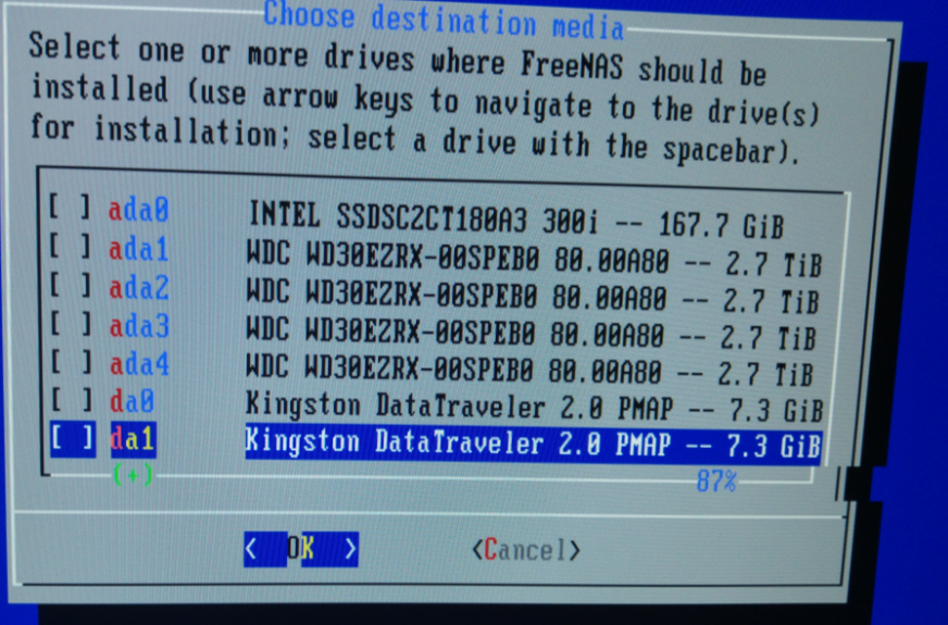

Ik heb gelijk soortig probleem.
Ben bezig met installeren van de nieuwe versie Freenas 9.3 gedownload op 10-07-2015.
Iso op een kingston DTMCK/8GB stick gezet, zoals op diverse sites aangegeven.
Mijn hardware configuratie;
Mobo ASRock C2550Dr1
2x KVR16LN11/4 geheugen modules.
Tijdens het booten van de machine gaat alles goed krijg inderdaad het opstart scherm waar ik kan kiezen om te installeren.
Voordat ik enter geef, steek ik de 2de Kingston DTMCK/8GB stick in 2de usb poort.
Het scherm met keuze uit welke schijf ik wil kiezen komt, hier staan een aantal harde schijven (12) en de 2 sticks.
Welke stick ik ook kies ik krijg de melding : "You need to select at least one disk".
Wat is hier aan de hand en hoe kan ik dit probleem oplossen.
Ik stuur ook nog even screenprints mee.
Mar 6, 2014
686
Even op de spatiebalk drukken voor je op enter drukt ;)

Wat Rilo zegt inderaad, je selecteert met de spatiebalk de schijf waar je op wilt installeren. Staat niet heel duidelijk aangegeven. Je kunt meerdere schijven selecteren voor als je bijvoorbeeld een back-up mirror wilt maken. Misschien overkill als je gewoon een homeserver draait, maar handig als je een grotere server draait en redundancy belangrijk is.
Rechtstreeks uit de documentatie:
Use your arrow keys to highlight the USB, compact flash device, or virtual disk to install into and press the spacebar to select it. If you wish to mirror the boot device, arrow to the second device and press spacebar to select it as well. After making your selections, press Enter.

Het staat op het installatiescherm ook te lezen. Cfr. je screenshot.
