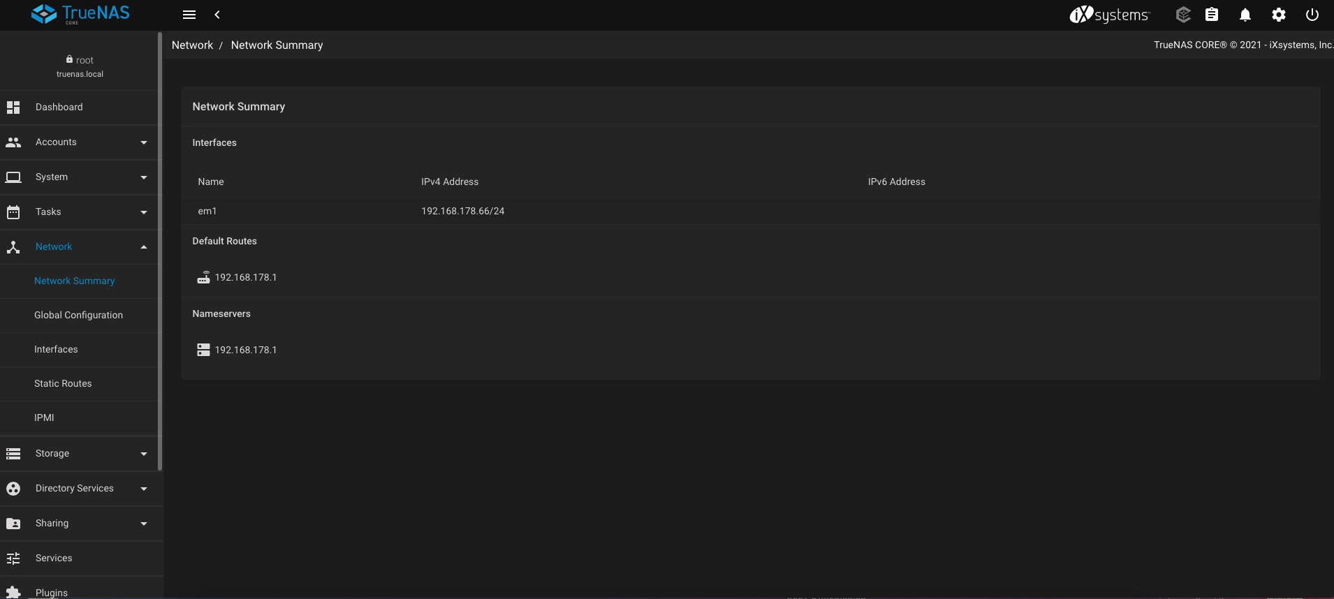

Eindelijk systeem aan de praat, 3e moederboard, maar nu met een e3-1230. Grootste probleem was nog het feit dat je die error codes (piepen) gewoon even moet laten voor wat ze zijn, het scherm zelf doet vervelend, ik moet steeds het scherm wisselen, want het scherm wordt niet ge refrest, dus sta je op d-sub, terug naar hdmi1 of 2 en dan weer naar d-sub staat er ineens wel het bios, overigens heb ik een heel vreemd bios maar uiteindelijk heb ik toch van de stick kunnen booten, en nu de systeemschijf is geformatteerd met truenas kan je die ook in het bios terugvinden, moest het 3 keer opnieuw installeren, eerst geen netwerk access, dan steeds in een of andere shell terecht (van het supermicro bios) De kast 512 350 zou geschikt moeten zijn voor 2 maal 3,5 schijven maar eigenlijk dus niet, alle poorten en ook de voedingspluggen zitten in de weg. Overigens heb ik ook adapters moeten aanschaffen want die rackkasten van Supermicro hebben nog van die witte 4 polige stekkers. Voordat ik verder ga met plex aanmaken etc eerst nog even weten of het netwerk zo goed is geconfigureerd. Zie scherm
