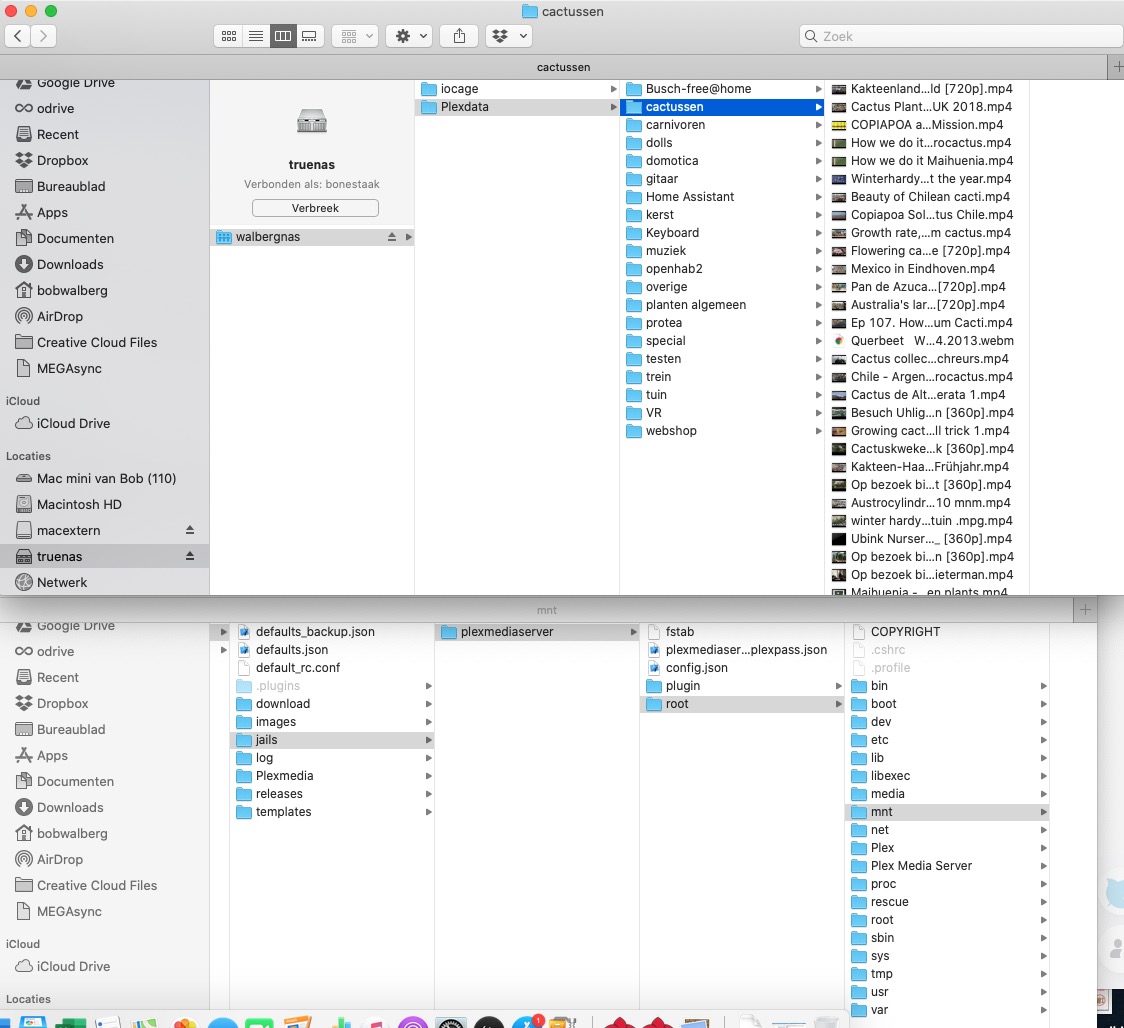

Ik heb eindelijk mijn Truenas core zover dat ik Plex (pass) hier op heb kunnen zetten, helaas krijg ik nergens mijn media geplaatst, ik had al eens een stukje op een map gezet zie scherm, helaas kan ik met Plex niet naar deze map Plexdata sturen, kennelijk verwacht hij iets onder /mnt dus ook al eens geprobeerd om bestanden in die map te plaatsen, krijg je meteen een cursor met een rode cirkel. Ik kan ook nergens een handleiding vinden (youtube) alles is gebaseerd op freenas en kennelijk gaat dat anders. Ik had al een hoop werk om een Jail aan te maken (dat moet tegenwoordig direct als je de plugin wil installeren. In tegenstelling tot de video van Craft computers).

ik snap niet zo goed wat de vraag is eigenlijk. Je hebt Plex via de plugin geinstalleerd. Mountpoints gedefinieerd neem ik aan. Juist?
Nog even ter info, als je een plugin installeerd via TrueNAS wordt de jail zelf aangemaakt. Daar moet je niets voor doen.
