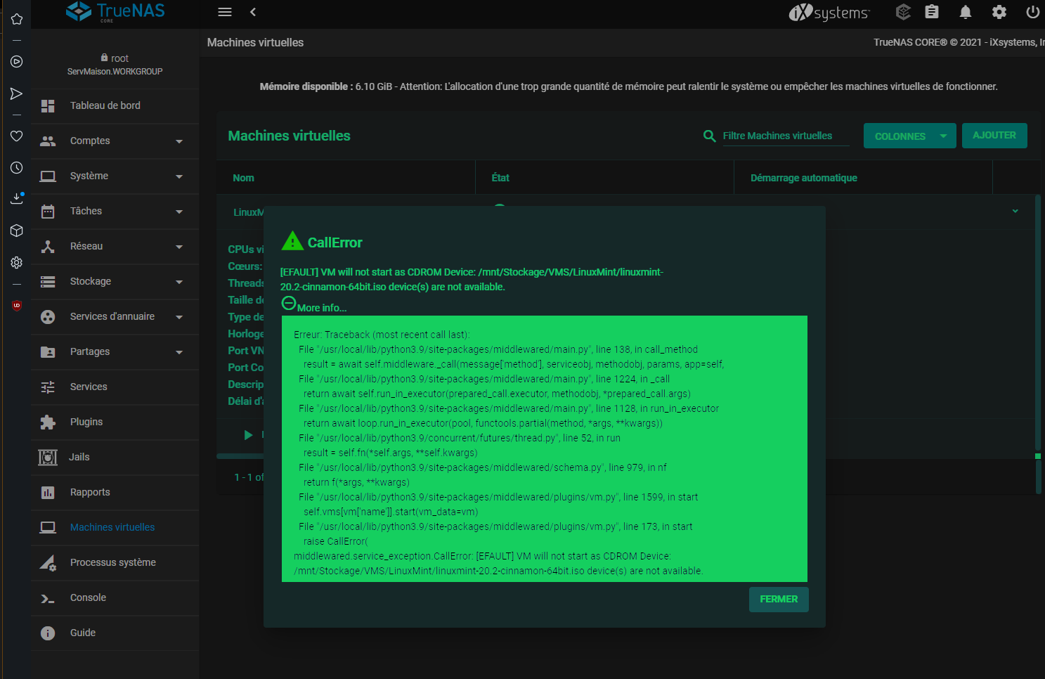

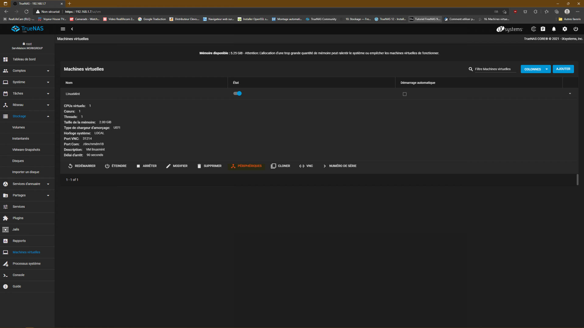

1) j'ai fait une installation VM avec linux Mint, seulement lorsque je lance la VM celle-ci tombe toujours sur la live CD. Je suppose qu'il faut que j'aille dans le Grub pour changer certains parametre de path afin qu'il soit dirigé sur l'installation réelle. J'ai effectué déja cette fonction (directement à parir du Grub mais à priori cela n'enregistre pas les changements effectué) à priori il faut le faire en ligne de commande mais je n'arrive pas à savoir à partir d'ou, soit de Truenas (partie graphique windows) ou celle direct serveur (celle qui est en ligne de commande lors de fin d'installation de Truenas).
2) je cherche toujours d'avoir un point d'accé par cette VM au port USB (lors de branchement d'un disque/clé USB externe sur les ports existant de la carte mére). Je me demande s'il ne faut pas faire un JAIL pour lui donné un accé, comme pour cette mise en place de Plex expliqué par
https://www.durindel.fr/informatique/tuto-freenas-9-3-installer-des-plugins-plex-et-minidlna
qui préconise de faire un point de montage afin de donner au plugin l'accé au sources exterieures toute en restant sécurisé.

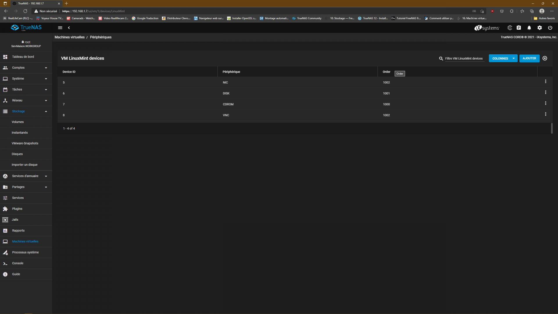

Il y a aussi sur la partie VM (partie périphérique), je sais pas si cela peux servir à ça.
3) Sur mon ancien systéme ils y avait virtualbox qui gérait cela, ne faudrait-il pas que je le télécharge en plugin (dans ce cas comment faire) pour ensuite créer un jail pour lui donner accé.
Voila si cerains ont des réponses d'avance merci.

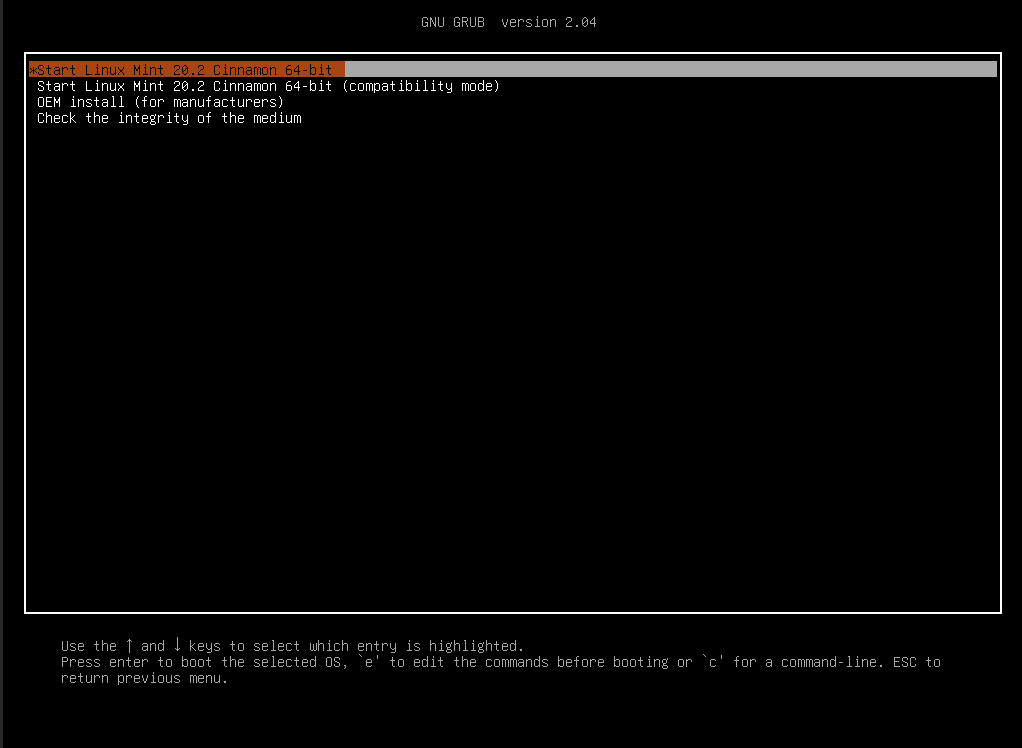

Mc82
Mc82
Nov 5, 2021
30

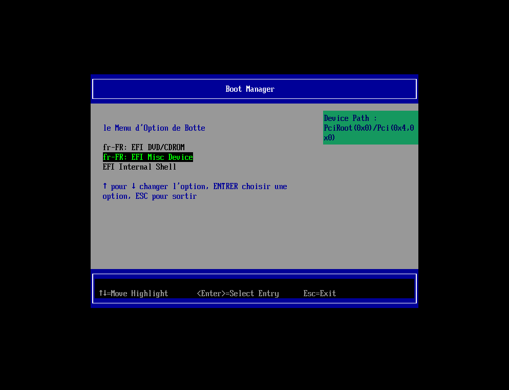

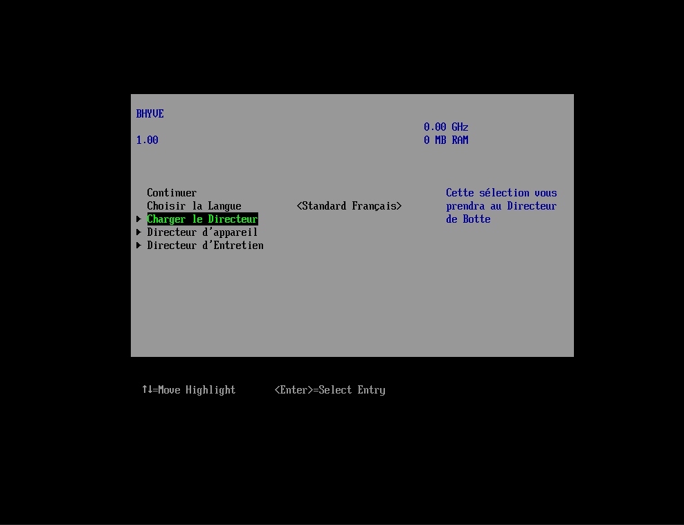

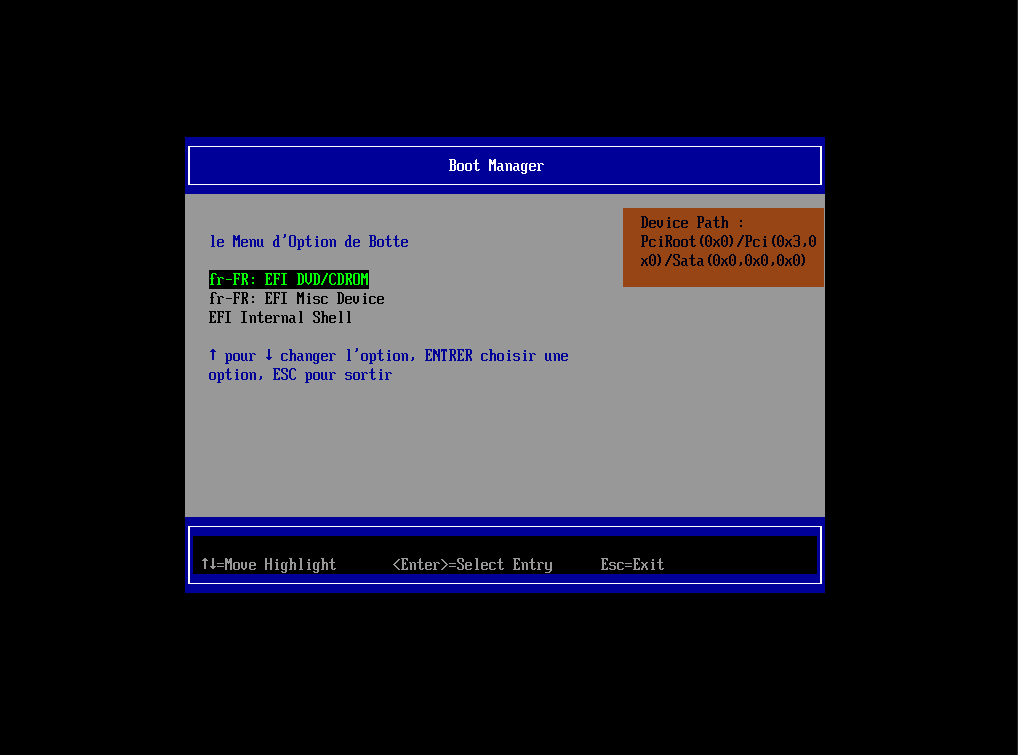

Re, donc pour la VM, j'ai bien un petit soucis, si j'enleve le CD live le boot demande le Cd Demarrage VM.png
en rentrant dans le boot (commande C ensuite exit) j'ai la possibilité de changer le path Suite demarrage VM.png
lorsque je rentre le bon chemin plus de soucis , le seul problème c'est qu'il faut le faire à chaque fois que je démarre la VM. Path de demarrage normal.png
pour faire le changement il faudrait que je rentre dans le fichier Grub du démarrage afin de faire les modifications définitives.
comment puis-je modifier celui-ci afin de supprimer le chemin du CD et que ce soit le principal qui se charge ?
Pitfrr
Feb 10, 2014
1,531
Alors pour les problèmes de config et boot avec bhyve, je rends l'éponge car comme je le disais plus tôt, je ne connais absolument pas! :smile:
Eventuellement, je pourrai te conseiller d'aller voir dans la partie anglophone et éventuellement poser là question là-bas.
Le lien que tu as donné, semble correspondre (oui, c'est bien "pass-through" et on cherche à passer le contrôleur USB, si celui-ci est intégré à la carte alors c'est bien un périphérique PCI) mais je ne pourrai dire si cela s'applique à bhyve avec TrueNAS (notamment au niveau de la config, car je ne sais pas comment est organisée la config dans TrueNAS. Je suppose qu'ils ont du la conserver aussi fidèlement que possible mais par exemple, éditer des fichiers des config peut s'avérer compliqué sous TrueNAS car ils pourraient être protégés contre la modification...).
Je suppose que le contrôle serait pris au moment ou la VM démarre
Oui mais pour cela il faut auparavant que ce soit aussi configuré correctement.
Bref, bon courage pour la suite... :smile:
