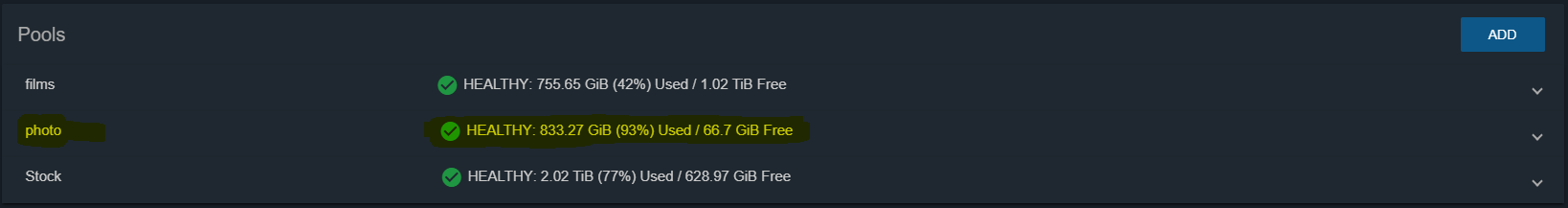

Bonjour à tous ,
Je demande de l'aide sur mon serveur Freenas qui tourne depuis de nombreuse années .
J'ai entrepris un upgrade de disque pour le faire évoluer , celui-ci s'applique à 2 disques en Raid1.
2*1To , je passe à 2*3To . J'ai changé les disques 1 à la fois et en attendant que la copie des données se "synchronise" .
Tout va bien , le seul et gros problème est que la taille de l'espace disque est encore de "1to"
J'ai cherché ce que j'ai loupé dans mon changement de disque ? ou dans les docs que j'ai pu lire ... mais rien .
Du coup je me tourne vers des plus expérimentés me moi :)
Merci d'avance .
hypnos
Apr 18, 2020
10

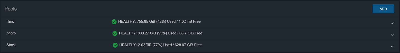

Cela concerne ce pools : ( je n'ai pas trouvé comment éditer mon post )

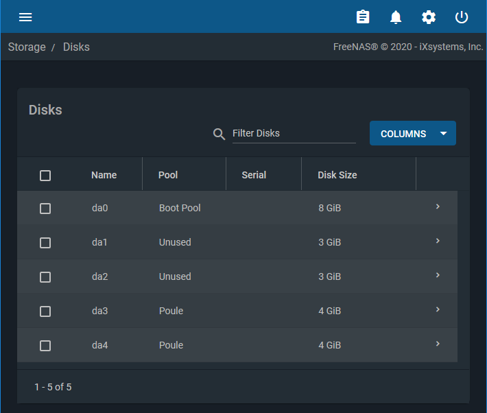

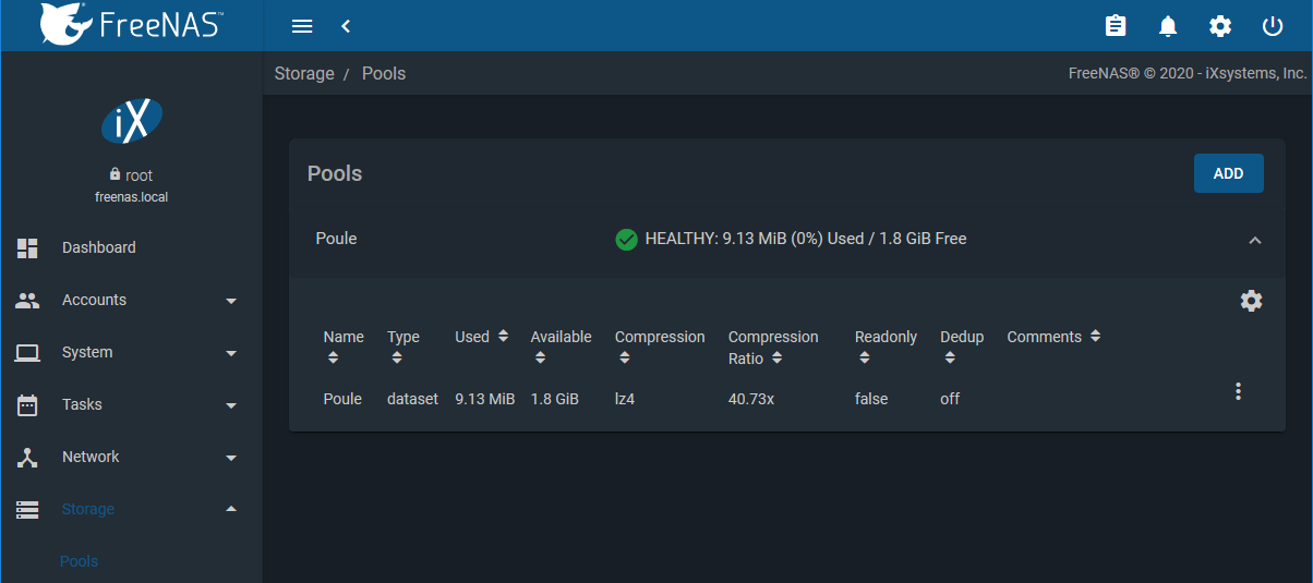

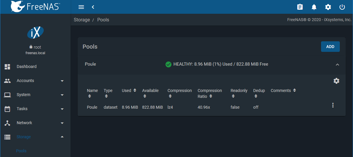

Je ne sais pas quelle version de FreeNAS est utilisée mais j'ai testé avec FreeNAS 11.3.
J'ai créé un volume avec 2 disques de 3Go en miroir:
Que j'ai ensuite remplacé par 2 disques de 4Go et l'espace a automatiquement été étendu:
Donc soit il y a un bug... soit quelque chose s'est mal passé dans la manip'... :tongue:

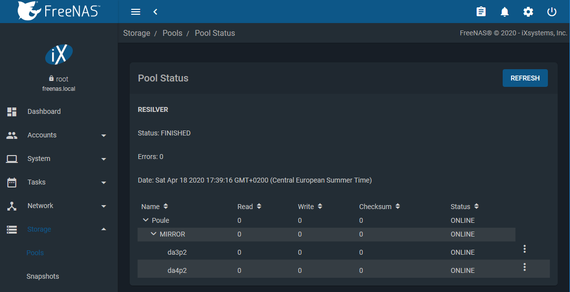

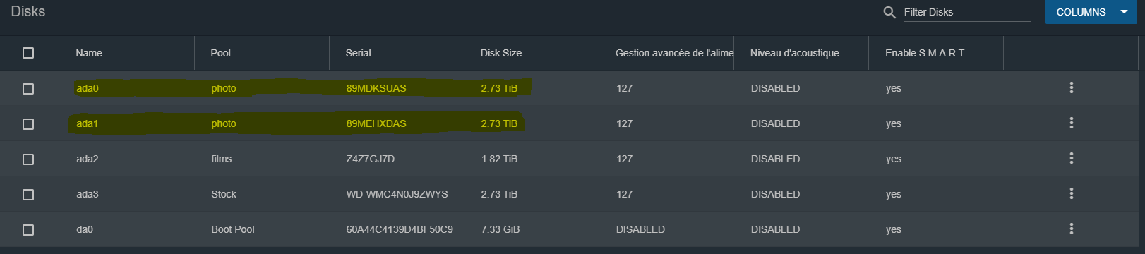

Que dit la section "Storage/Pools/Pool status"?
Ici dans mon exemple, on voit que da3 et da4 font partie du volume en miroir.
Est-ce pareil dans ton cas? Il manque peut-être un disque ou c'est le mauvais disque qui fait partie du volume? Ce qui expliquerait...
Et que ce sont bien les disques de 4Go:
Est-ce que c'est la même chose pour toi?

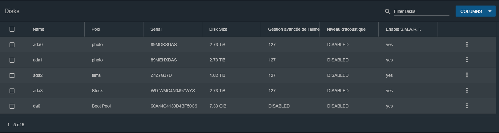

hypnos
Apr 18, 2020
10
Merci pour ta réponse .
Alors pour mon freenas :
Mon pool est bien reconstruit , et je n'ai pas d'autre disk , donc pas d'erreur possible . J'ai vraiment pris mon temps pour le faire 1 par 1 , en notant n° de série , etc... pour être justement sûr .
Pour ma part je ne vois pas de soucis ada0 et ada1 du pool "photo" sont bien 2 disques neuf de 3TO ( preuve en est les 2 n° séries se ressemble car disque identique )
Lors du changement du 1er disque je ne me suis pas inquiéter , me disant que cela aller s'ajusté aprés avoir changé le 2éme .

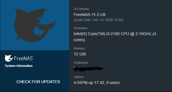

A tout hasard, j'ai fait la même manip' de remplacement avec 11.2-U8 pour avoir le coeur net et ça s'est déroulé tout aussi bien qu'avec 11.3.
Ca ne veut pas dire qu'il n'y peut-être pas un bug lié à je-ne-sais-quoi... :smile:

Heracles
Feb 2, 2018
1,401
Non, pas d'import / export selon moi...
Le portrait est donc 4 disques au total, ada0, ada1, ada2 et ada3 selon la première capture d'écran.
0 et 1 sont dans 1er pool (photo)
2 est seul dans un 2ème pool (film)
3 est seul dans un 3ème pool (stock)
Déjà, trois pool est une mauvaise architecture.
Des pools d'un seul disque sont aussi une mauvaise architecture.
Selon leurs noms, ces pools différents ont été utilisés alors que des datasets auraient été ce qui était requis.
Ainsi, selon cette première capture, tous les disques devraient se faire vider et le pool devrait se faire re-construire.
Je me demande si le pool n'est pas trop plein pour procéder à l'auto-expand... ZFS fait du copy-on-write, donc pour faire ses modifs, il lui faut un peu d'air pour respirer. Laisser un pool gonfler au-dessus de 90% est aussi une mauvaise pratique.
Donc pour le moment, Film contient assez d'espace libre pour recevoir le contenu de Photo. Donc je viderais le pool Photo en transférant son contenu dans Film temporairement. Une fois le transfert fait, je détruirais le pool Photo et créerais un nouveau pool Storage avec un vDev de 2 disques. Cela aura aussi l'avantage de défragmenter le pool. Sous Storage, je créerais ensuite 3 datasets, Photos, Films et Stock.
Dans le nouveau pool Storage, je transférerais les photos dans le dataset Photos et les films, dans le dataset films. Le pool film pourra ensuite être détruit.
Il reste la question de Stock...
Il faudrait acheter un autre disque de 3 TB pour ça et le brancher à la place du disque actuel de Film.
Ensuite, il faudrait dégrader temporairement le pool Storage en retirant un des 3 TB.
Cela permettra de créer un second miroir de 3TB entre le nouveau disque et le disque retiré temporairement de Storage.
Ce second miroir pourra être ajouté au pool de Storage.
Une fois ce deuxième miroir dans le pool, il sera possible de transférer le contenu de Stock dans ce pool commun.
Une fois le disque de 3TB de Stock vidé, il sera possible de le ré-intégrer dans le premier vDev pour le remettre en état normal.
Au final, ce sera un seul pool, comme il se doit.
Tous les vDevs de ce pool auront de la redondance, comme il se doit.
Les vDevs tout neufs auront leur capacité nominale, comme il se doit.
Le pool aura tous ses attributs et toutes ses fonctions, comme il se doit.
Le pool global sera chargé aux environs de 70%. C'est beaucoup mais pas encore dangereux et mieux que 93%.
Le pool global sera facile à étendre, ou bien en ajoutant des disques 2 à 2 ou en remplaçant seulement 2 disques.
Voilà donc comment je procéderais...
