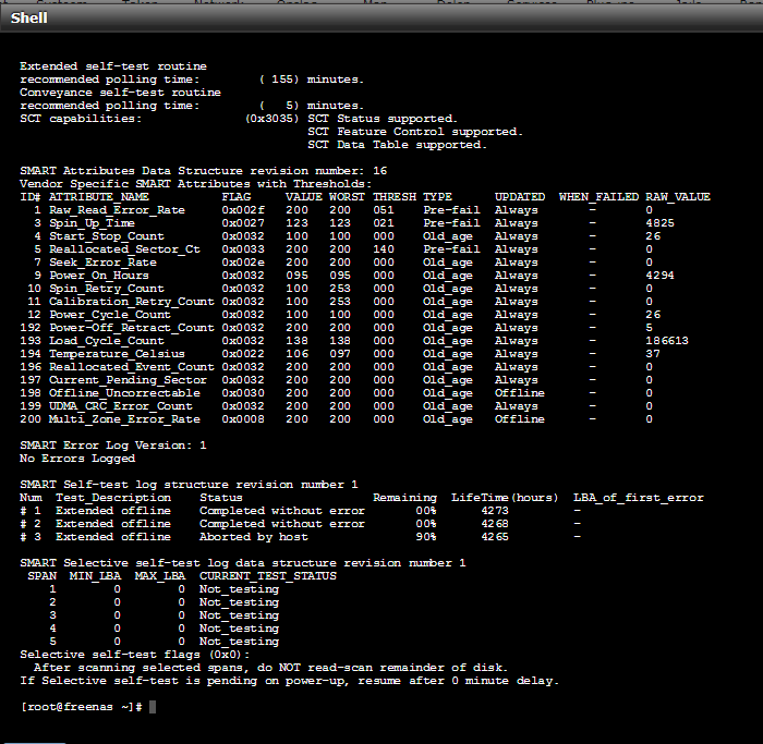

Ik heb het opgezocht maar kwam er nog niet echt uit wat het nu precies is. Maar ik heb wel het mogelijke gedaan wat ik op de oude forums heb gelezen. Ik heb al een long smart test gedaan, die precies 155 minuten duurde met de volgende command:
smartctl -t long /dev/ada2
en toen gekeken naar de test results met:
smartctl -a /dev/ada2
Zie bijlage:
Maar ik heb dus begot geen idee waar ik moet naar kijken.. en hoe ik dit mogelijk kan oplossen, en of het überhaupt nog fixbaar is? Want ik wil niet graag al mijn data verliezen en maak me toch wel zorgen hierom. Iemand enigszins ervaring, met dit soort kritieken meldingen op schijven? Dan hoor ik het graag van je!

Your problem is that you have a failing hard drive that needs to be replaced. It would appear that the probable reason for this drive failing is that you have an ABSOLUTELY ASTONISHING 186613 Load Cycles in only 4800 hours of disk use. That means that you're loading the disk every 90 seconds or so. The only case I'm aware of where that's possible is if you're using Western Digital green/blue drives, which are not recommended.
Perhaps sir, if you would pastebin the *ENTIRE* output of smartctl -x -qnoserial /dev/ada1, we can assess how bad your situation is, but your drive appears to be failing.

Also sir, your bad drive is ada1, not ada2. You did the SMART test on the wrong drive.

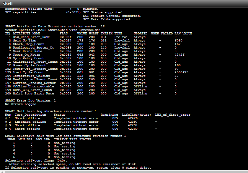

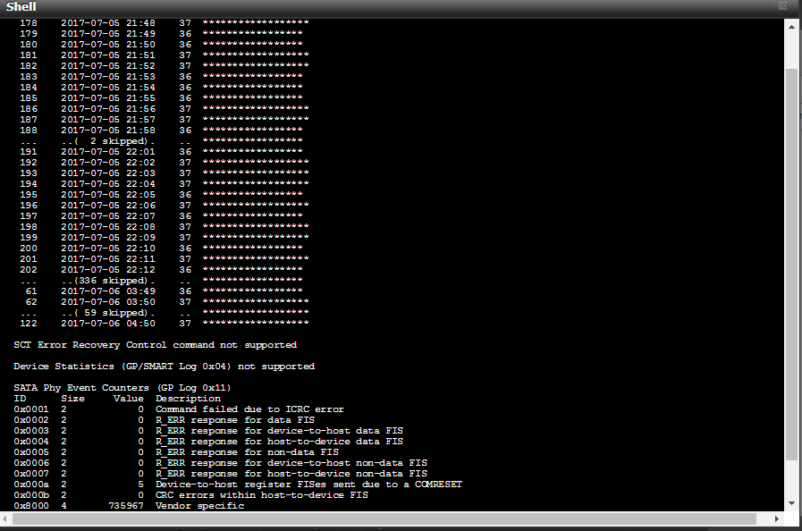

i got one Western Digital Black, 1TB. And one, i thought Seagate, 1.5 TB. In there. And i was looking wrong with the test than. Well i did a short smart test on ada1 and
this is the Result:
Result: smartctl -x -qnoserial /dev/ada1:
And i don't know how to pastebin the entire output of it in the Shell.. it wont let me.

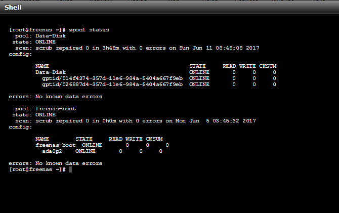

this is the Zpool status:

Okay, English it is...
The way I see it, you are about to lose your pool. You have two unhealthy disks in a striped configuration. (I am missing a mirror or raidzX entry in the zpool status).
First thing to do is backup your data, right now.

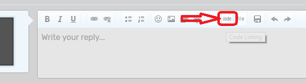

With code tags, we mean this:
ps: You can check your warranty online on the WD site.
