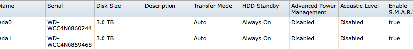

hier zijn wat screen shots

ja eigelijk wel. Als ik er een grote schijf van maak word het gelijk een raid. Als er wat uit valt ben ik gelijk alles kwijt.
de rede dat ik nu zfs heb moeten gebruiken omdat ufs mis gaat bij het toevoegen van de 2de schijf. Als ik straks weer een schijf bij koop. Wil ik hem er gewoon bij kunnen prikken en er folders op aanmaken en die share'en.

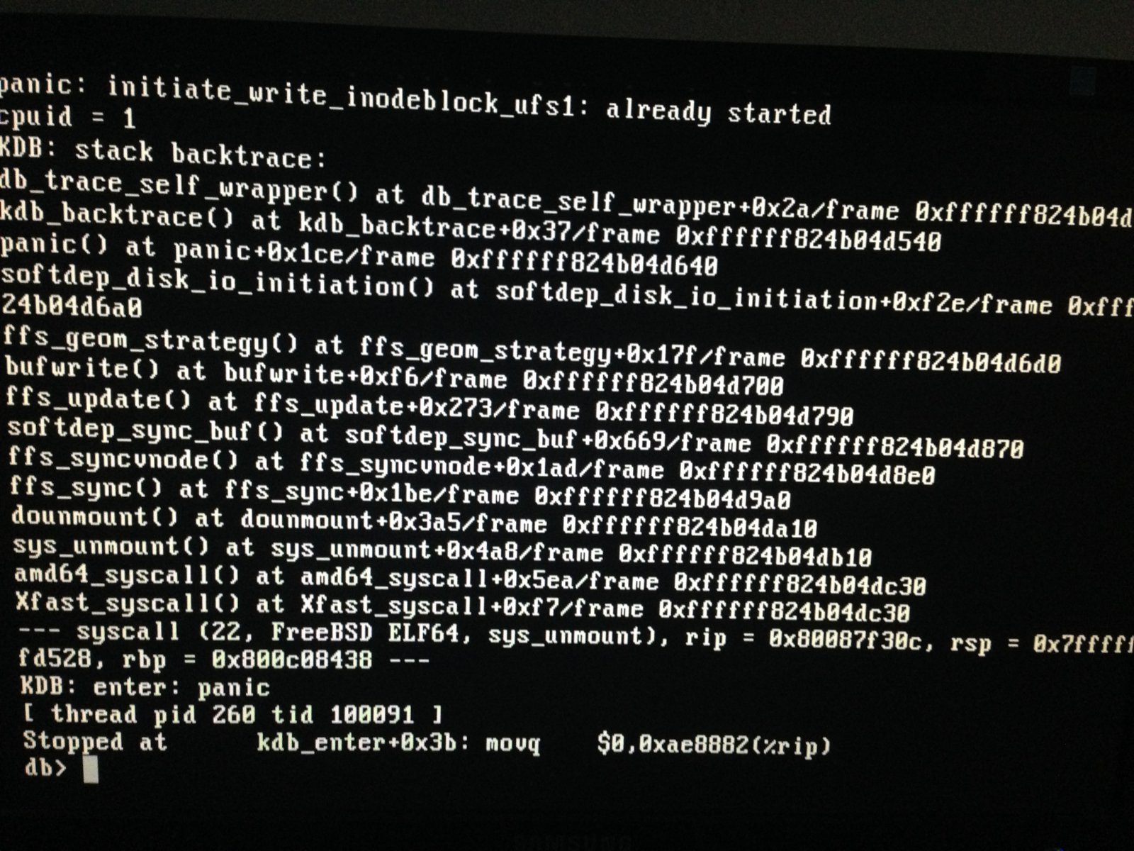

nou alles draait nu...maar zeker nog niet stabiel. Ik heb regelmatig crashes maar heb er een apart topic gemeld. Ik hoop niet dat het komt door de hardware..
Dit is in ieder geval een een screen shot na de crash....
