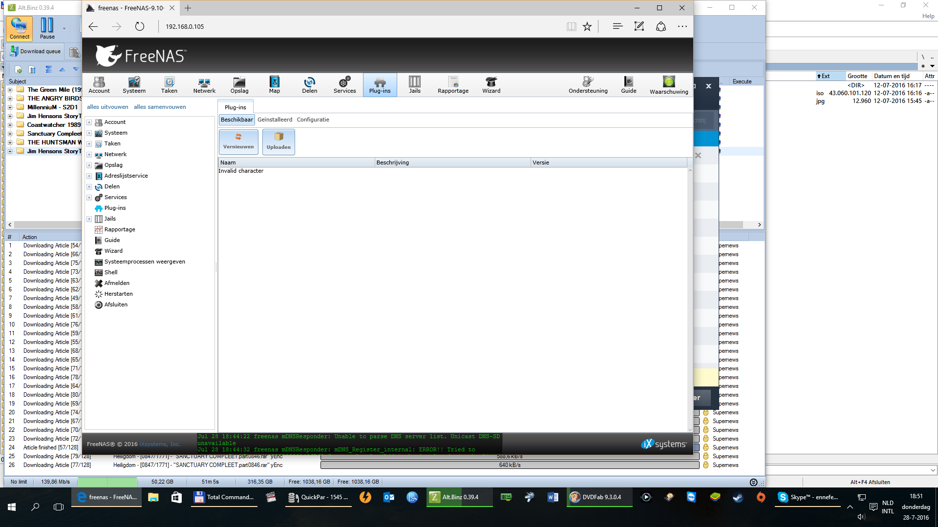

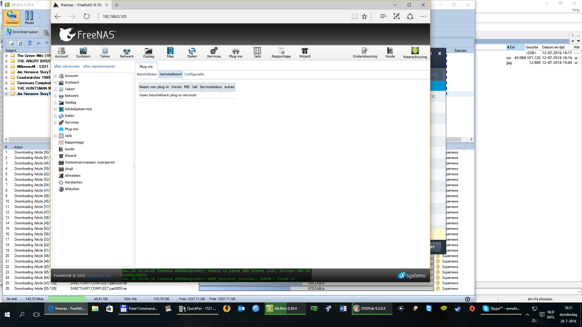

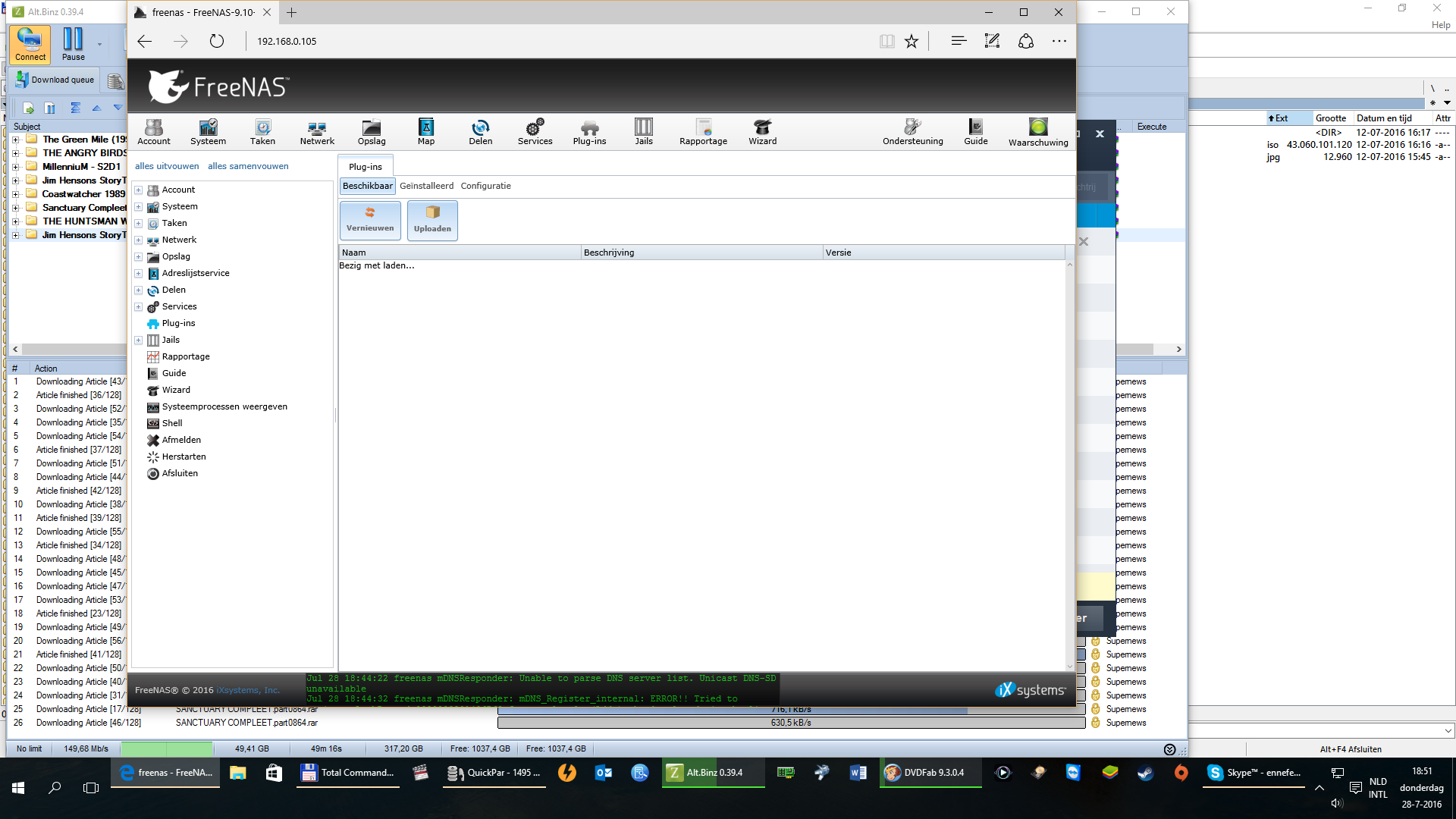

Hallo,
Zoals de topic al aangeeft: ik kan geen enkele plug-in vinden. :(
Mijn vraag is nu: wat is er hier aan de hand.

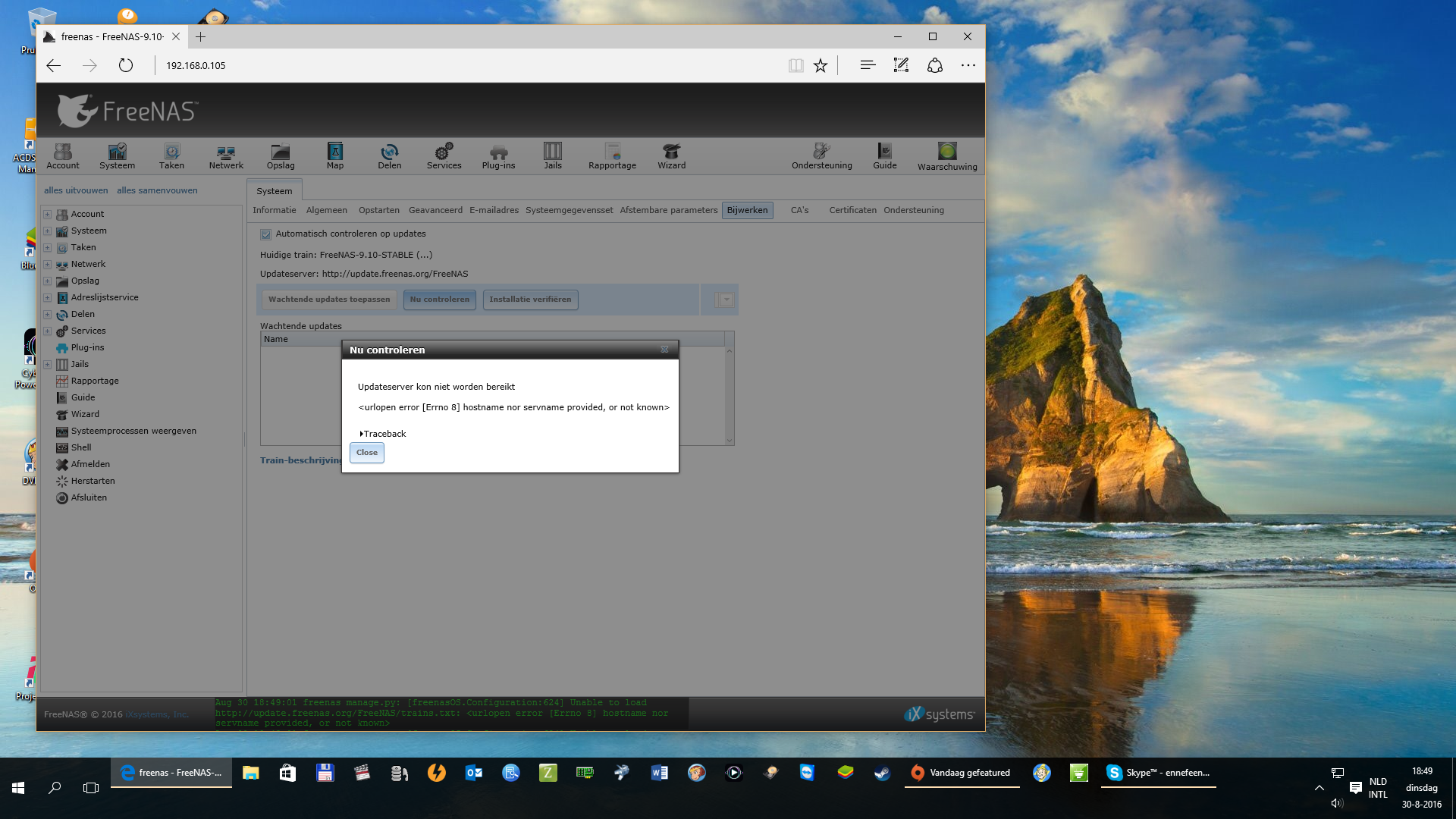

Heeft FreeNAS wel verbinding met internet? Als je de shell opent, kan je dan pingen naar de buitenwereld? telegraaf.nl ofzo
Ernie411
Jun 22, 2016
86
Nee, dat lukt dus niet.
Vooropgesteld dat als ik in de shell intyp 'ping telegraaf.nl'.
Dan is er geen enkele respons van het systeem.

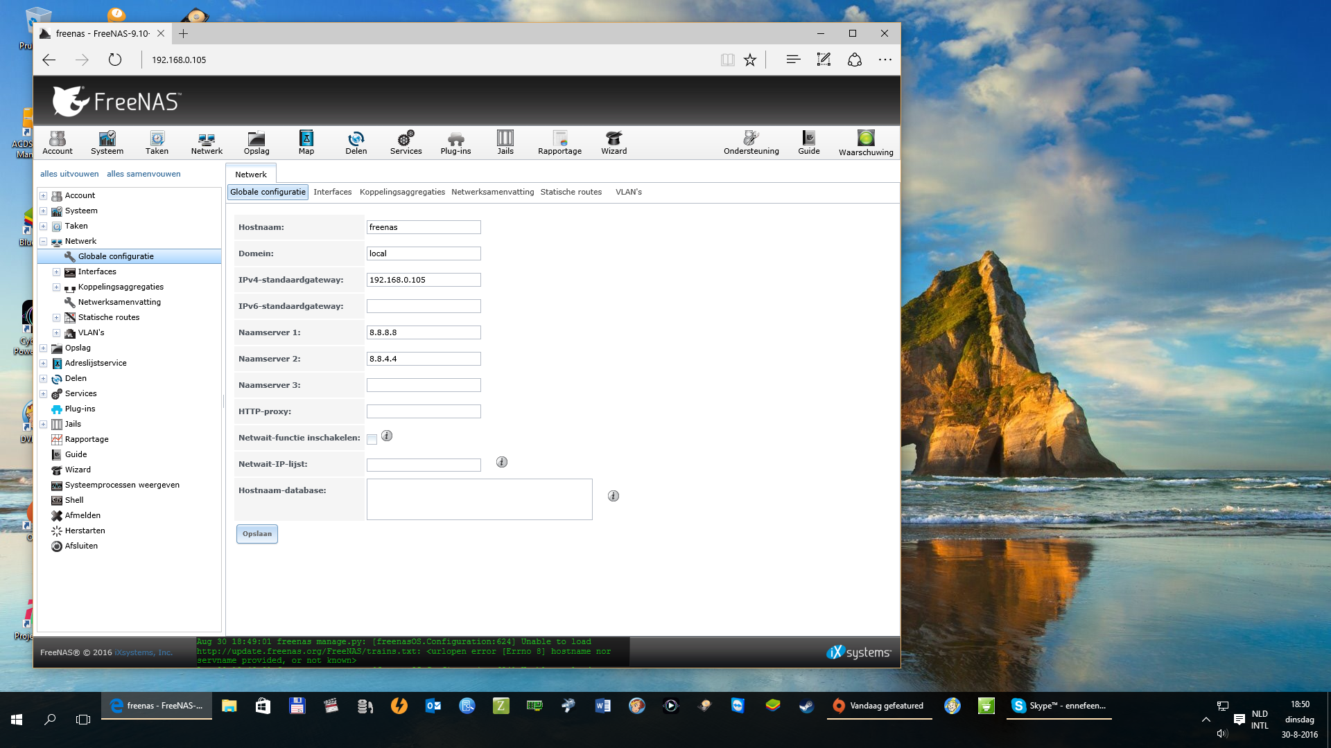

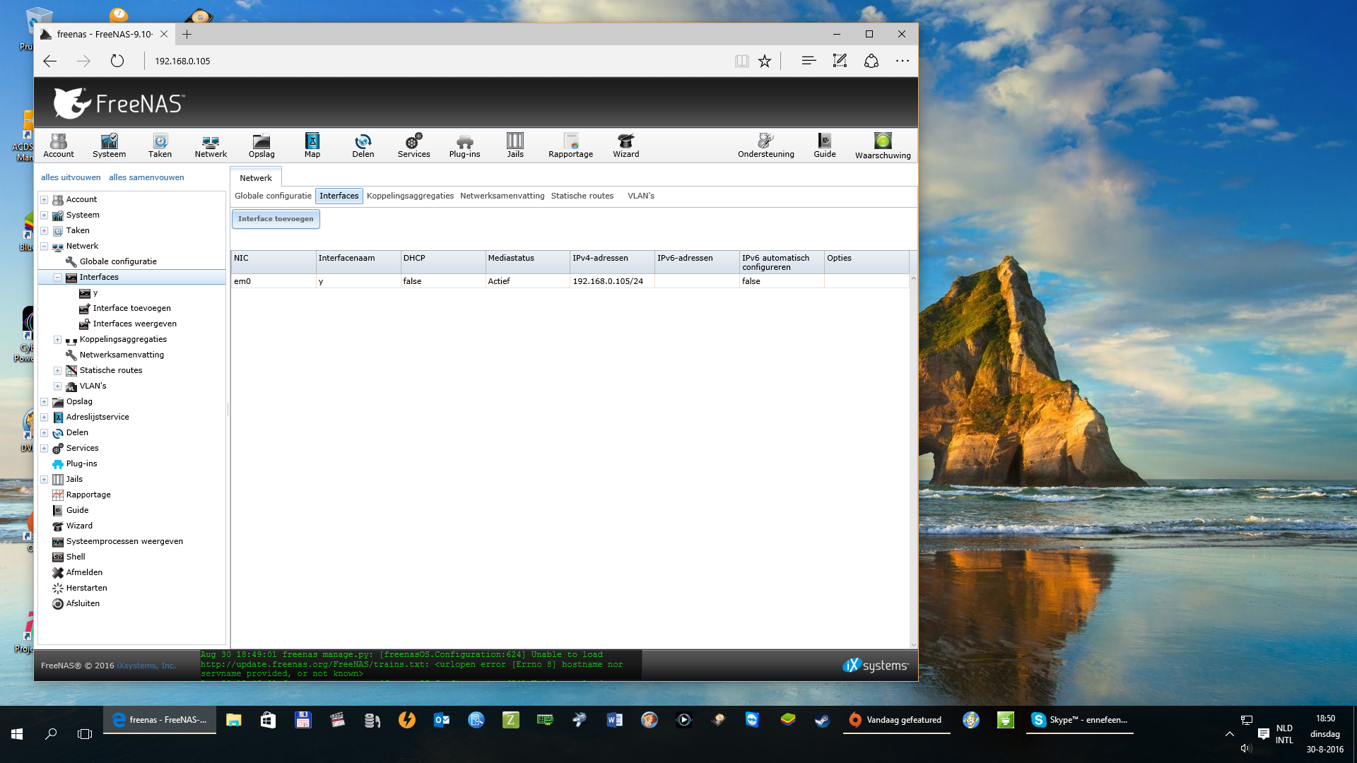

Goed, de desktop is opgestart en heb de volgende screenshots gemaakt van boven naar beneden de foutmelding, de globale configuratie en tenslotte de interface.

Op die 2e foto (Globale configuratie) staat je "ipv4 standaardgateway" niet goed
Je standaard gateway moet het ip adres van je dhcp server zijn. Het lijkt mij dat bij jou dit je router of modem is. Dus bijv ipv 192.168.0.105 moet je dan 192.168.0.1 invullen.
Als je niet zeker weet wat je standaard gateway is ga je naar je desktop >> rechtermuis klik start >> 'Uitvoeren' >> daar typ je in 'cmd'. Nu verschijnt er een nieuw (zwart) venster en daar typ je in 'ipconfig'. Er verschijnt dan een lijstje en ergens staat dan 'Default Gateway' en het ip adres wat daarachter staat moet je hebben.
Jul 10, 2016
521
In uw globale configuratie, de IPv4-standaardgateway heeft dezelfde waarde als uw IP address: 192.168.0.105, Laat dat veld leeg of zet (hoogstwaarschijnlijk) als 192.168.0.1

Yes! Dat was het!

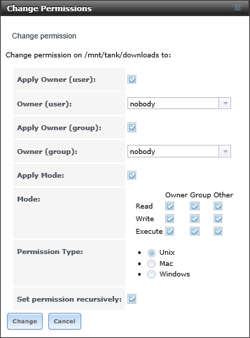

Oke, alles getest en dit is hoe ik het heb gedaan.
Stap #1:
Creëer een dataset op je zpool. Ik heb mijne 'downloads' genoemd. Verander daarna de permissies naar nobody.
Stap #2: Installeer en start sabnzbd. En daarna doorloop je de wizard.
Stap #3: Maak een nieuwe downloadlocatie aan in je jail mbv. putty. Daarna geef je het de volledige 777 toegang.
Stap #4: Mount de dataset aan je nieuwe downloadmap van je SabNZBd jail.
Stap #5: Herstart de jail. (Ik kreeg problemen bij de volgende stap als ik niet eerst een herstart deed)
Stap #6: Ga weer de shell van de SabNZBd jail in en vul het volgende in:
service sabnzbd stop
chown -R nobody:nobody /var/db/sabnzbd
chown -R nobody:nobody /var/run/sabnzbd
sysrc 'sabnzbd_user=nobody'
service sabnzbd start
Stap #7: Open SabNZBd in je browser en verander de downloadmap
Stap #8: Maak een CIFS/SMB netwerk share aan
KLAAR!!
