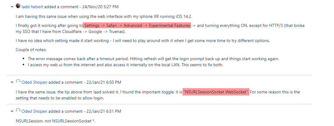

Welches Problem genau? Dass es mit IOS nicht funktioniert? In diesem Thread hier werden leider mehrere Dinge vermischt.
Dass man sich weder über iOS, noch über ipadOS am Webinterface von Truenas/Freenas über 443 anmelden kann, jedenfalls anbei die Lösung.

Funktioniert hier einwandfrei.Entscheidend ist dabei, eine eigene CA aufzusetzen, diese per Profil dem iPad als vertrauenswürdig zu verpassen, und dann ein Zertifikat mit maximal einem Jahr Laufzeit zu verwenden. Das war die letzte einschneidende Änderung in IOS/iPad OS ...
Mar 24, 2021
6
Oder man aktiviert einfach das Häckchen bei NSURLSession Websocket und spart sich das ganze Zertifikates-Gedöns.
