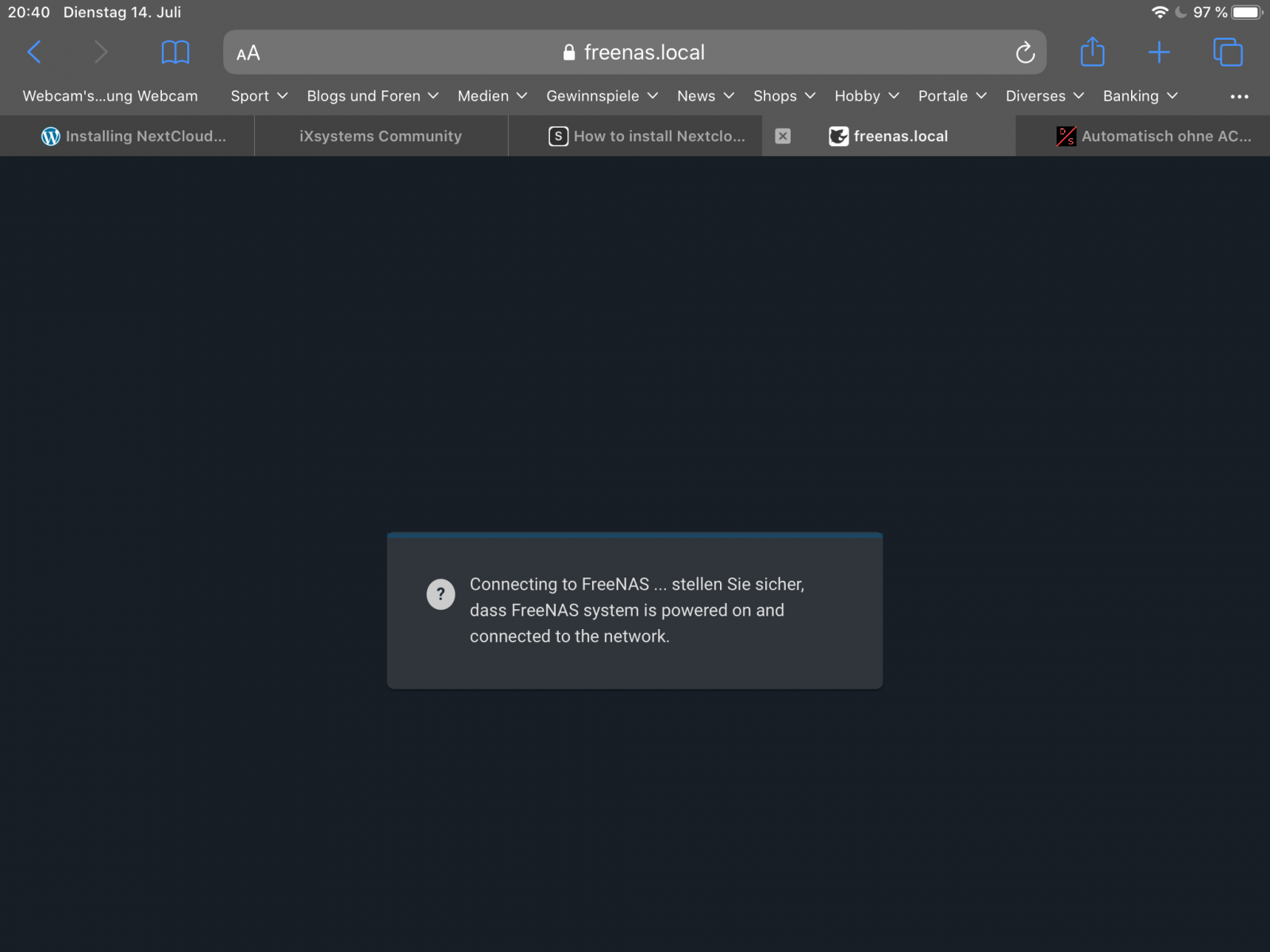

Nachdem freeNAS jetzt eigentlich mehrer Wochen stabil und ohne Probleme lief, habe ich seit heute ein merkwürdiges Problem das ich beim besten Willen nicht verstehe! Loge ich mich im Browser von einem lokalen Rechner bei mir daheim ein, der per LAN-Kabel physisch verbunden ist, funktioniert alles völlig normal, ich kann freeNAS im Browser aufrufen und mich anmelden, versuche ich mich aber mit einem Gerät (Notebook, iPad, Smartphone usw.) das per WLAN oder Mobilfunk über VPN verbunden ist anzumelden, öffnet sich die Anmelde Maske gar nicht erst und ich bekomme eine Fehlermeldung! Siehe Screenshot vom iPad!
Das hat bisher immer einwandfrei funktioniert, es viel mir heute erstmalig auf als ich mich von unterwegs per VPN mit dem Server verbunden habe und dann beim Versuch mich per Browser anzumelden, diese Fehlermeldung bekomme! Ansonsten hat das immer problemlos funktioniert. Eventuell hängt das damit zusammen, das ich auch keine WebGUI VNC-Shell mehr in meinen VM´s öffnen kann, das Fenster bzw. der Browser Tab geht gar nicht erst auf, dies funktioniert allerdings auch lokal nicht mehr. Per externem VNC Viewer komme ich allerdings nach wie vor Problemlos auf meine VM´s, auch SSH Zugriffe funktionieren problemlos zu freeNAS oder den VM´s, ich kann mir dieses Verhalten nicht erklären da ich nichts am freeNAS Server geändert habe, Neustarts haben auch keine Wirkung gezeigt das Problem zu beheben! Hatte jemand schon mal ein ähnliches Problem und kann mir dieses merkwürdige Verhalten erklären? Ich werde daraus nicht schlau!

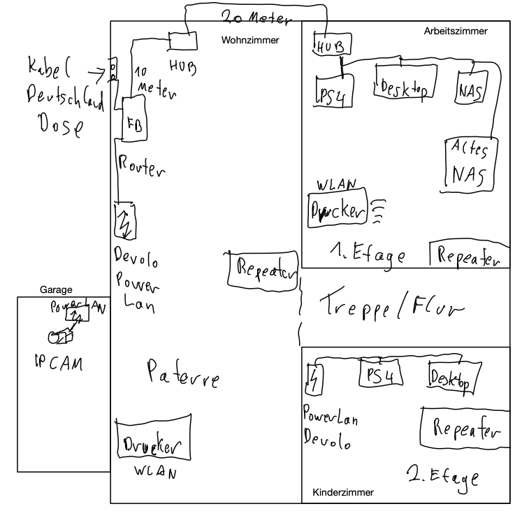

kannst du mal bitte dein netzwerk als skizze/bild posten, so kann ich mir das bildlich vor augen halten.

Sorry ich habe einen Hub unterschlagen, das vom Router kommende Ethernet-Kabel wird im Arbeitszimmer von einem weiteren Hub empfangen um die verschiedenen Geräte (weiteres älteres NAS von Buffalo, Desktop-PC, Spielkonsolen, FreeNAS usw.) mit einander zu verbinden! Alle anderen Geräte im Haus (Smartphones, Tabletts, Notebooks, Drucker) sind per WLAN verbunden! Es ist also nur dieser eine Raum per Kabel mit dem Router verbunden! Um überall im Haus guten WLAN Empfang zu haben nutze ich 3 Fritz Repeater als Mesh (also deren Pseudo Mesh)!

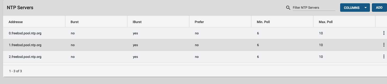

Zeitzone ist korrekt, Uhrzeit und Datum auch, ich verstehe nur nicht warum ich 3 Zeit-Server (NTP-Server) unter NTP-Servers stehen haben, die scheinbar alle gleich sind, müsste nicht einer reichen und wäre es nicht sogar besser meine Fritzbox als Zeitserver einzutragen?

Das ist grob der Überblick über mein heimisches Netzwerk, ich bin kein großer Künstler und ist auch nicht Maßstabsgetreu aber ich hoffe man kann trotzdem was erkennen!
Das Kinderzimmer im Dachgeschoss und die IP-Cam in der Garage konnte ich wegen dicker Mauern und Fussbodenheizung weder per WLAN noch mit Kabel anbinden und habe deswegen Devolo Power LAN Adapter verwendet! Der Hub/Switch nach der Fritzbox dient lediglich dazu die beiden langen Teilstücke zu verbinden, ist eigentlich wie Perlen vor die Säue geworfen!

ist dein HUB wirklich ein HUB oder ein SWITCH?
