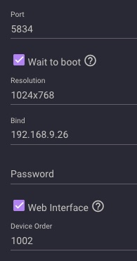

Скинь скрин настроек устройств для VM

ok
