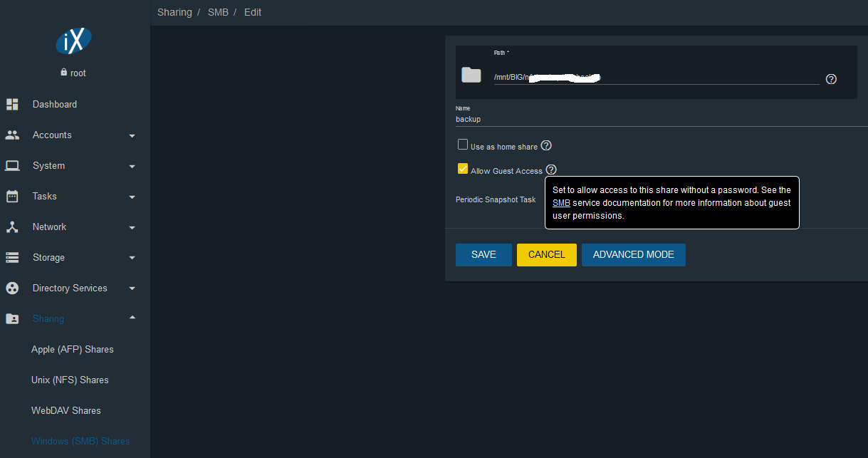

Можно сделать гостевой доступ к SMB шаре -
