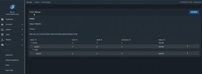

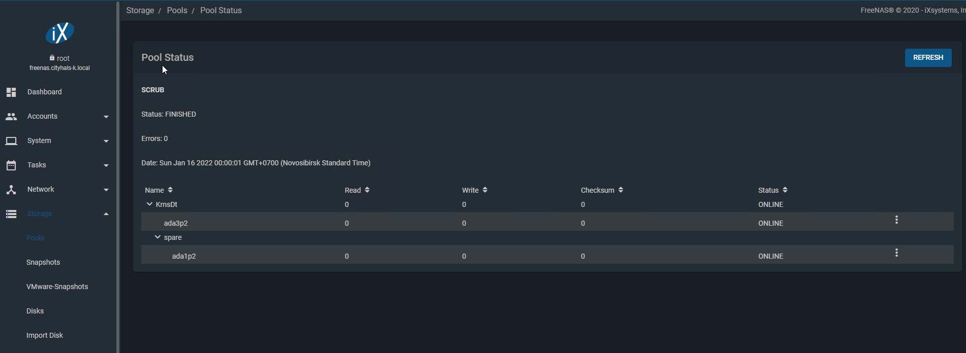

Storage -> Pools -> "шестеренка" -> Status -> "троеточие" - есть Edit, Offline, Replace
В edit - имя, серийник, описание, питание, СМАРТ
А результат после Extend -> Add spare на скрине ниже.
Настораживает то, что не был запущен какой-либо процесс ребилда.

Spare тут ни причем, удали. Может пора до 12.0 обновиться, а то через неделю уже 13.0-BETA на подходе.
