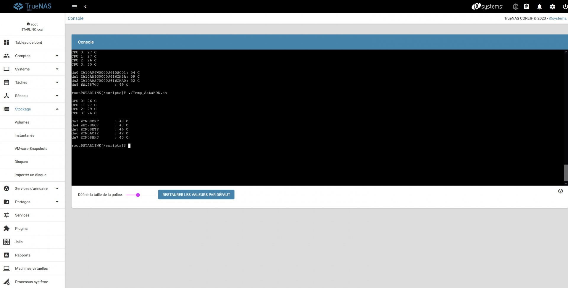

Bonjour,
Mes disques durs ont une température comprise entre 45 et 65° suivant la charge est ce mauvais ?
généralement 50-52 au repos.
j'ai mis des ventilo Noctua 80mm en 1400trs je vais mettre des 2200trs même modèle..
vous en pensez quoi ? (jai 10 disques durs tres proches les un des autres 2 rack de 5).
Merci.

Bonjour,
Ah oui, 45-65 degrés c'est pas bon du tout pour la longévité des disques!
Idéalement pour maximiser la longévité, il faut les maintenir en dessous de 40 degrés (selon une étude de blackblaze).
Dès qu'on monte au dessus de 40, alors ils ont remarqué un net effondrement de la durée de vie des disques.
Bon courage... :smile: (parce que pour réduire la température de 25 degrés, c'est un challenge...)

C'est trop. Il faudrait moins de 40°C en activité pour la longévité des disques.
Les ventilateurs Noctua sont excellents… pour un PC de bureau silencieux. Ils ne sont pas adaptés à la forte pression nécessaire dans un châssis de serveur : ça, c'est pour les ventilateurs industriels qui font un beau vacarme de soufflerie.

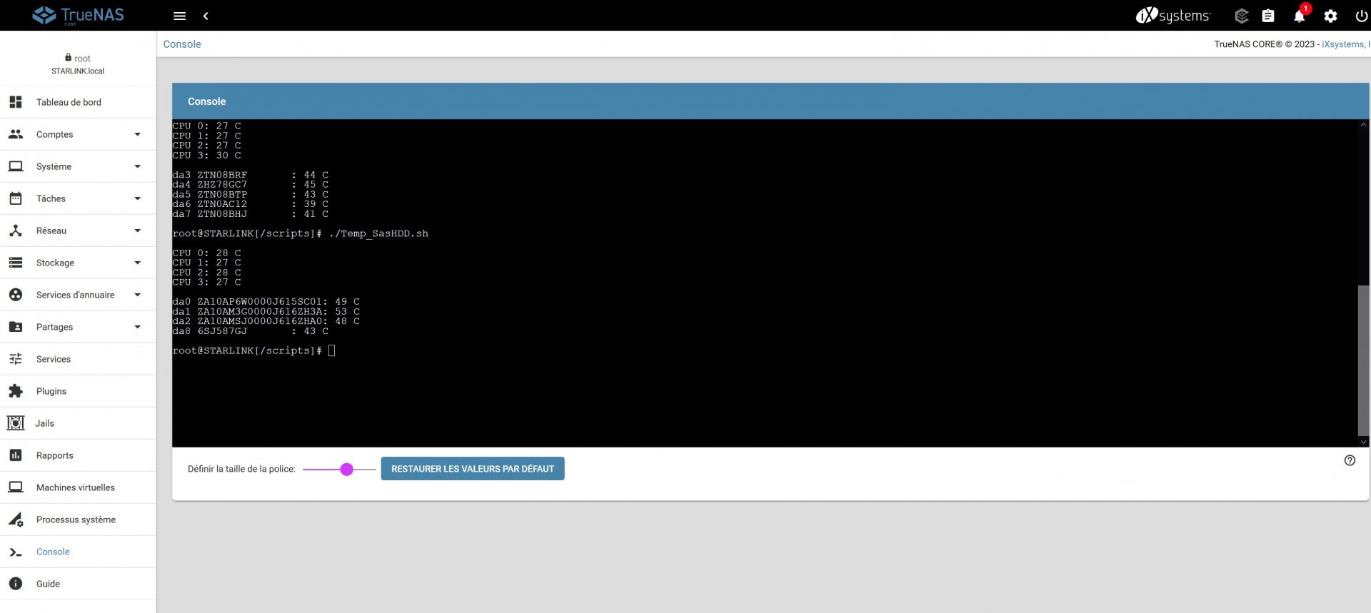

J'ai remis les ventilo d'origine c'est mieux mais pas encore assez par contre un peu plus de bruit la nuit..
mais bon je préfère avoir du bruit et préserver mon matériel vu le prix que ma couté ce serveur..
du coup j'ai trouvé des ventilo en 6500trs mn a mon avis ca va grave faire du bruit lol

oui ca va etre compliqué la avec les ventilo d'origine des 2500trs je suis a 38 - 42 au repos c'est mieux mais bon j'ai trouvé des ventilo serveur a 5700 trs ca devrait etre mieux mais niveau bruit pas top au pire je les baisserait un peu la nuit.. je pense acheter une maison l'année prochaine du coup le serveur trimera pdts un an lol

Bon avec les ventilo d'origine c'est mieux de 66 max je passe a 53 max sur un DD les autres entre 38 et 45 c'est variable mais bon 20° de gagné ca va ..

Ah oui, y'a déjà du mieux. Même si je trouve que 53 ça reste à mon goût trop élevé... :smile: Et comme tu le dis, tu verra quand tu auras une maison.
Après faut voir si c'est constant ou seulement durant les périodes chaudes (bon, on peut pas dire qu'on est en période chaude en ce moment... ça va arriver encore... :frown:).
Par exemple dans mon cas, j'ai parfois les disques qui montent à 42 degrés mais c'est l'été quand il fait chaud, donc seulement quelques jours ou une-deux semaines.
Par contre, éventuellement, attends-toi à avoir une défaillance de disque potentiellement (donc avoir un disque déjà rodé de prêt pour le changement si jamais tu peux pas te permettre d'attendre trop et t'assurer que niveau sauvegardes tout est bon).

Bin en faite les 12To en SATA 7200 trs sont plus bas en température 37-42 mais par contre j'ai l'impression que les disques 12To en SAS 7200trs chauffent plus... 45 - 53 je savais pas que les disque SAS chauffaient plus que les SATA.. donc a voir avec les ventilo que j'ai commandé.
Pour ce qui est des disque des 12To j'en ai 5 de coté dans une caisse et des 8to j'en ai 4 dans une caisse aussi. Pret en cas de defaillance d'un disque j'avais prevu :)
