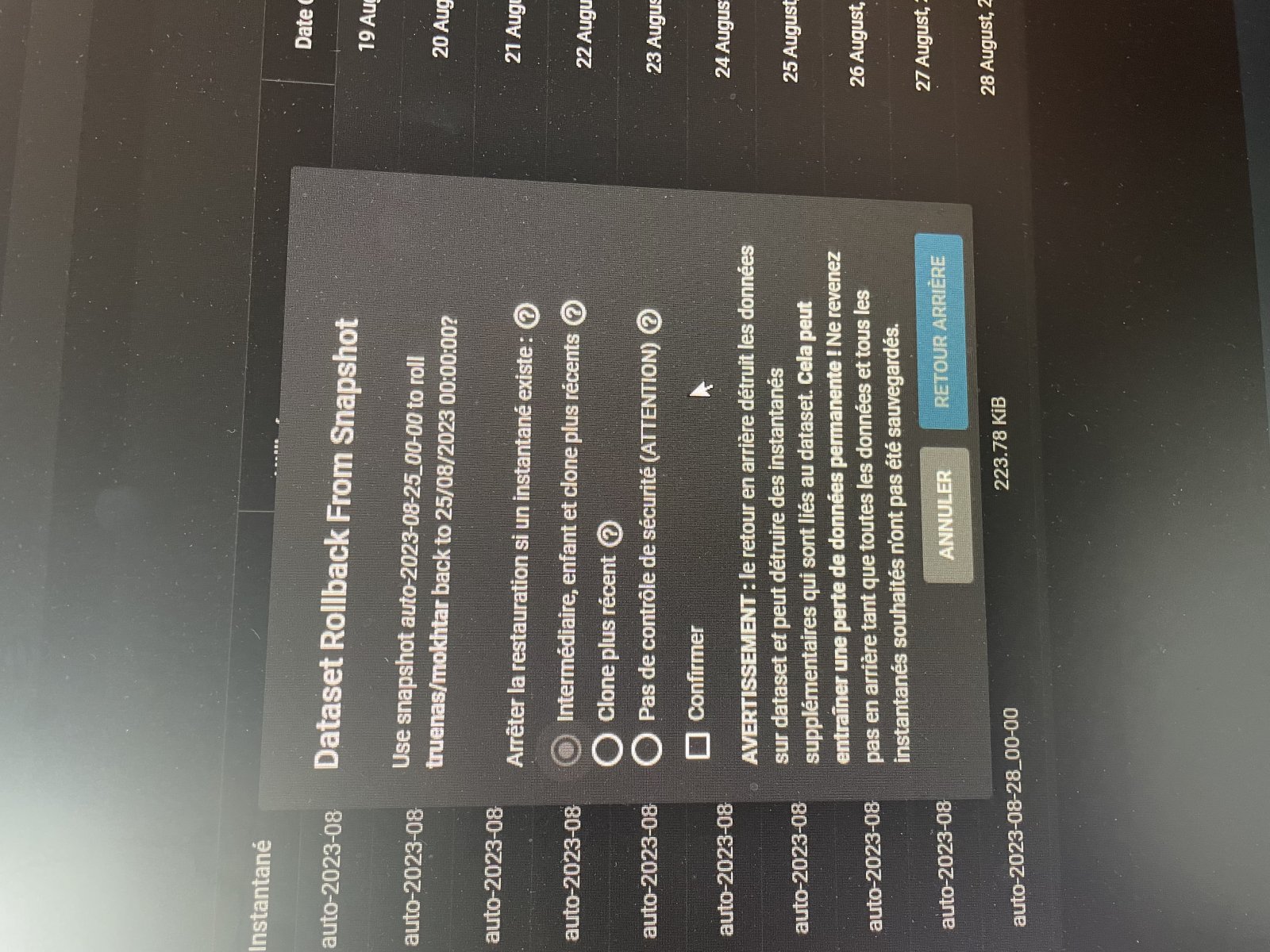

Salut oui effectivement je pense avoir fait une bêtise
Le 26 août j’ai voulu faire un teste de me connecter à Trunas avec des clés publiques et privées sans login et pswd j’ai fait le test avec
putty j’ai créé un autre utilisateur dans trunas j’ai un peu bataillé mais cela a bien fonctionné
Ensuite je me suis dit je vais faire la même chose avec mon iPhone mais comme je ne s’avait pas ou rentre la clé privée je ne les pas fait de peur de bousillé tout ma configuration
J’ai donc décidé dans Trunas de revenir en arrière j’ai d’abord supprimé l’utilisation test
Et je suis rentré dans trunas via la console
Et j’ai supprimé dans mon répertoire personnel
Tout les fichiers du 26 août
Et c’est depuis ce jour la que je suis obligée de rajouter les droit a tout le monde
Comment je peux faire pour restaurer les fichiers supprimés ?
Je fait régulièrement des instantanes
Je me suis dit je vais revenir en arrière avant le 26 août mais la Trunas refuse de le faire avec un message d’erreur voici la photo
Peux tu me venir en aide merci
Alors, je suppose que le répertoire personnel dont tu fais référence est le répertoire personnel de l'utilisateur et il est situé sur un des datasets?
Et c'est bien ce dataset dont tu as des snapshots? (juste pour être sûr...)
Plutôt que de restaurer le snapshot, ne peux-tu pas le monter?
(en gros il te créé un nouveau dataset qui va pointer sur le snapshot et tu pourras y accéder (en lecture-seule) par partage réseau par exemple).
C'est à mon avis le plus simple, rapide et sûr (si tu ne veux pas supprimer d'autres données plus récentes).
Là il ne veut pas restaurer ton snapshot car il a trouvé un snapshot plus récent. Donc s'il restaure celui-là, cela va supprimer le snapshot plus récent, donc il te génère une erreur (c'est pour ça que remonter un snapshot ancien plutôt que de le restaurer est moins problématique car, comme je le disais, il créé un dataset spécial pour ce snapshot qu'on peut supprimé après avoir récupéré les fichiers.).
Par contre... le snapshot ne va pas restaurer ta config au niveau de tes utilisateurs, on est d'accord? C'est uniquement pour tes volumes de données.
