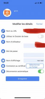

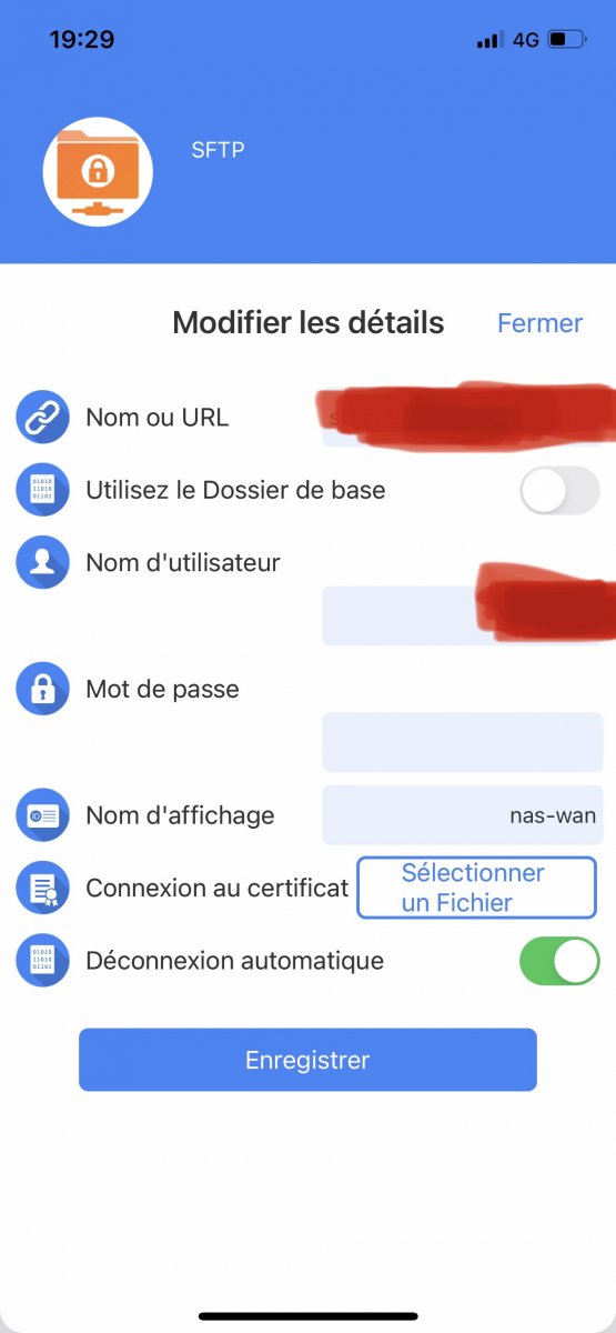

bonjour a tout les membre du forum je suis nouveaux sur celui ci
je souhaiterais votre avis sur ma config au niveaux sécurité
voici ma config
box internet fibre
pare-feux pfsense sur la dmz de la box avec une ouverture du port 22 sur la wan du pare-feux
truenas connecté sur le Lan du parfeux via ssh connection avec un login et un pswd
je me connecte depuis un iphone via une application filebrowerGO avec le protocole sftp
que penser vous de ma config au niveaux securité et les attaque depuis internet du nas
j'ai aussi configure la partie envoie de mail afin de recevoir les alert du nas sur ma boite mail
je souheterais recevoir des allert de tout personne connecter au nas chose que je ne recois pas

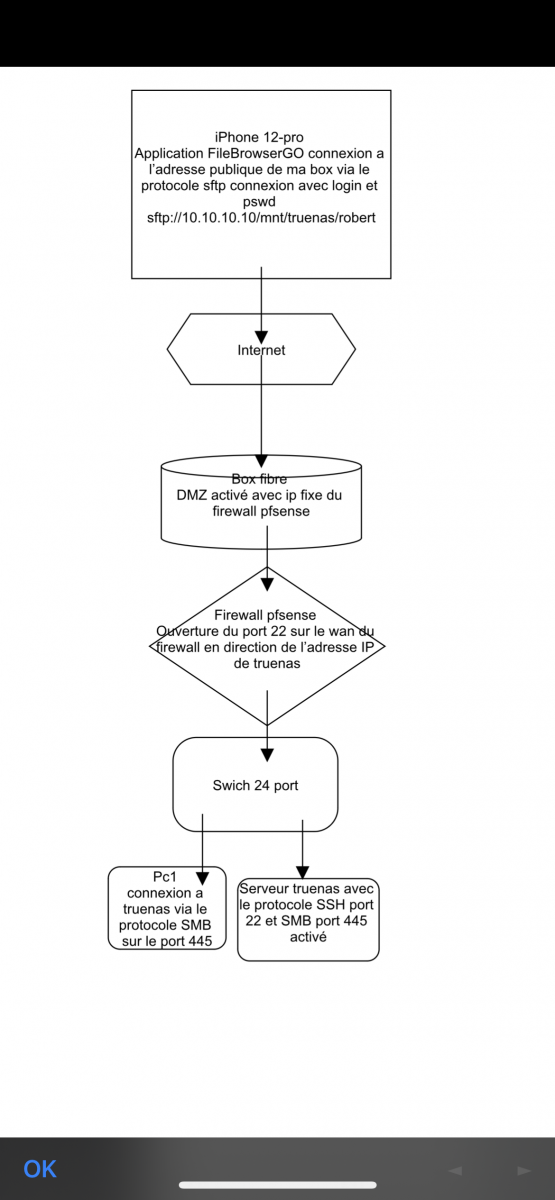

Bonjour
Tout d’abord merci de m’avoir répondu

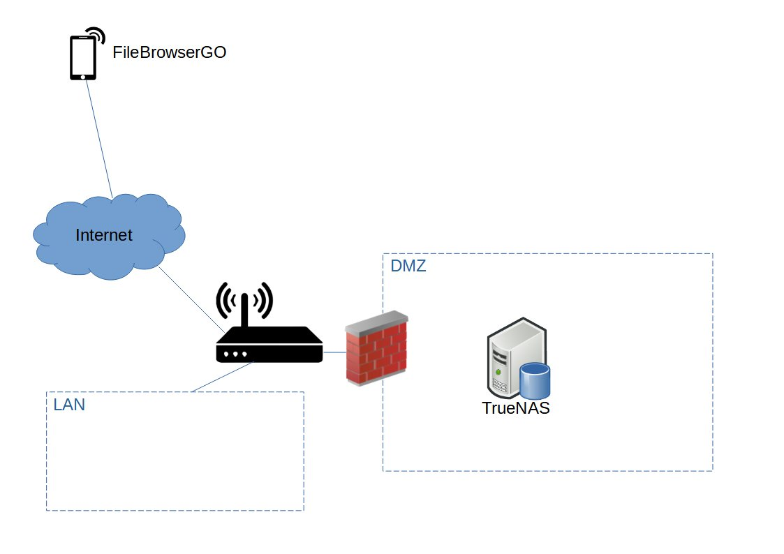

Voici un schéma de ma config pour me dire ce que tu en pense pour la sécurité
Y a t’il une option dans truenas pour m’envoyer une alerte quand une personne est connectée je reçois déjà des alertes pour le reste merci

Pitfrr
Feb 10, 2014
1,531
Alors, tu utilises uniquement le smartphone pour accéder en ssh au NAS depuis l'extérieur, avec l'appli FileBrowserGO pour accéder aux données du NAS, ok.
Une autre option qui pourrait être à considérer serait l'utilisation de NextCloud par exemple (que j'utilise mais à travers un VPN mais un reverse proxy fait semble-t-il aussi l'affaire. Je dis "semble-t-il" car je ne me suis pas encore plongé dans cette solution d'un point de vue sécurité.). Mais franchement, si ta solution te convient bien, pas de raison de changer (perso, c'est pas une solution que j'utiliserai mais normalement, d'un point de vue sécurité, si tu fais ça avec une clé SSH et mot de passe, ça me semble pas trop mal).
Pour le VPN, puisque tu utilises pfsense comme pare-feu, tu pourrais utiliser le service VPN (openVPN) intégré. Sinon TrueNAS possède aussi un service (serveur et client) openVPN. Et il semblerait qu'il y ait une application sur l'apple store. Mais je ne suis pas un connaisseur des produits apple...
Après la solution VPN peut-être un peu compliquée à mettre en oeuvre... c'est pas toujours évident.
Pour les alertes, je ne connais pas assez bien mais par défaut comme ça, je ne crois pas que TrueNAS puisse envoyer une alerte à chaque connexion. Tu auras peut-être plus facilement une alerte au niveau de pfsense lorsque un utilisateur veut accéder à une IP dans la DMZ? Mais là je ne connais pas non plus assez pour te dire...

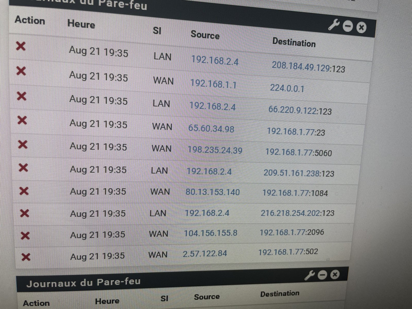

Je pense que je me suis mal exprimé
J’ai ouvert le port 123 du lan au wan
Pour que la requête puisse sortir sur l’extérieur voici une photo du log
L’adresse ip de mon routeur wifi est la 192.168.2.4 merci beaucoup pour tes conseils précieux

Sur le journal de pfsense je vois une ip qui est bloqué 224.0.0.1 c’est bien pour le multicast ? de ma box 192.168.1.1 je ne sais pas si je peux ou pas laisser passer cette adresse dans le firewall ? Merci

Pitfrr
Feb 10, 2014
1,531
Oui, c'est une adresse utilisée pour le multicast.
Après pourquoi ta box envoie ça.... elle doit bien le savoir. :smile:
Je pense que je laisserai passer mais je t'avoue que je n'en sais trop rien... :-O
(j'essayerai de comprendre d'où ça vient (bon de la box mais quel service, pourquoi) et à quelle fréquence avant de décider du blocage ou non)
