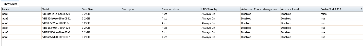

Dans un premier temps je souhaite créer un volume en "stripe" avec 2 HDD de 3GB, ce qui devrait donner un volume de 6GB. Malheureusement je n'arrive pas à un volume de cette capacité mais à un volume de 2GB.
Dans un second temps je souhaite faire un second volume avec 2 HDD de 3GB en "mirror". Au lieu d'obtenir un volume de 3BG, il fait 1GB.
Je ne comprend pas pour la taille des deux volumes ne correspond pas à ce qu'elle devrait être.
Auriez-vous une idée de comment résoudre ce problème ?
Merci par avance pour votre aide.
Edit : je viens de mettre un screenshot de ce que j'obtiens et de la capacité des HDD.

C'est simplement parce que FreeNAS réserve 2 Go par disque pour le swap. En principe ça ne se voit pas car les disques actuels font plusieurs milliers de Go mais quand on teste avec des disques très petits ça se voit effectivement :)
