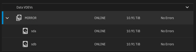

Bonjour,
Je viens de commander 2 disques supplémentaires (12tb) afin d'étendre la capacité de stockage de mon TrueNas SCALE.
Actuellement, mon pool de stockage est composé d'1 VDEV de 2 disques de 12 TB en miroir (le mêmes que je viens de commander) en miroir.
Je pensais donc étendre ce pool avec l'ajout d'un 2ème VDEV composé d'un miroir des 2 nouveaux disques.
J'ai vu que certains créaient un Pool RAIDZ1 en dégradant le miroir, copiaient ensuite les données pour terminer par supprimer le pool miroir et intégrer le disque dans le pool RAIDZ.
Ça me semble un peu risqué comme procédure pour un gain que j'ai du mal à quantifié. Qu'en pensez-vous ?
Si vous avez des avis ou expériences dans ce cas précis d'extension d'un miroir, je serais heureux de vous lire.
Merci !

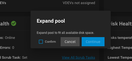

Et quoi qu'il en soit, je pense que la fonctionnalité "Expand" aurait permis d'utiliser la capacité maximum du POOL même si il avait été créé avec des disque de tailles inférieure
Oui tout à fait...
