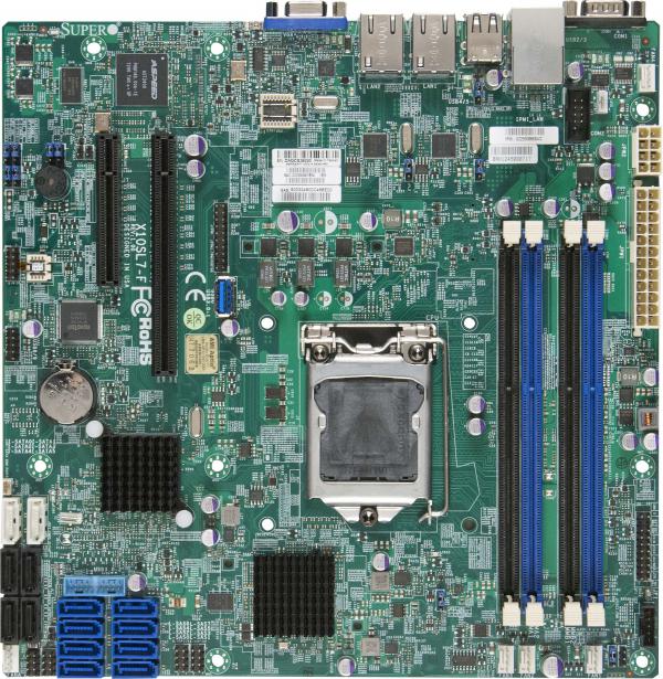

  • Je ne connais pas la carte mère X10SL7 mais on dirait qu'elle a suffisamment de connecteurs SATA pour 8 disques...

  4. oui elle a 8 connecteurs sata

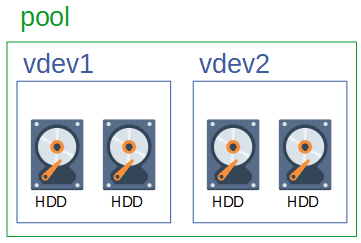

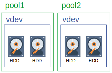

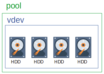

C'est peut-être plus clair avec des dessins? :smile:
Définition:
Un vdev peut être constitué d'un ou plusieurs disques physiques et a un niveau de redondance associé (bon avec un seul disque on ne peut que faire un stripe sans redondance mais sinon: miroir, RAIDz1, RAIDz2 ou RAIDz3).
Et un pool peut être constitué d'un ou plusieurs vdev (voir plus bas "Extension d'un pool"):
Bien entendu on peut aussi avoir plusieurs pool:

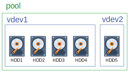

Extension d'un pool:
Un pool peut être étendu (donc après création initiale) avec un autre vdev:
Et on peut continuer ainsi autant qu'on veut... mais avec une règle: si on perd un vdev, on perd tout le pool.
Donc il faut que les différents vdev d'un pool aient la même redondance.
Exemple:
Si on a un pool avec un vdev1 en RAIDz2 et qu'on rajoute un vdev2 en stripe (avec un seul disque), si ce disque (ici HDD5) venait à être défaillant, on perd tout le pool!! A ne surtout pas faire.

Bonjour,
Je suis en pleine mise à jour, refonte de mon système,... et je viens de tiquer sur l'un de nos premiers échanges (@Pitfrr )
Je viens de m'apercevoir que ma carte dispose de :
  • 2 SATA (6Gbps), 4 SATA (3Gbps)
  • 8x SAS2 (6Gbps) via Broadcom 2308
Mes 4 disques actuels sont sur les 4 SATA (3Gbps).
Les connecteurs SATA et SAS ont l'air d'être physiquement identiques (voir photo ci-dessous)
1] est-il possible de câbler les disques du pool de données sur ces connecteurs ? (Je pose la question car j'envisage de mettre 6 disques peut-être 8)
2] si oui, à quoi faut-il porter attention : câble particulier ? paramétrages bios ? truenas ? autres ? disque dur compatible ?
Cordialement
Etorix
Dec 30, 2020
2,134
1) Oui. SAS est compatible avec SATA. Mêmes câbles.
2) De préférence, flasher le contrôleur en mode IT plutôt que IR.
Nico052020
May 27, 2020
101
Bonjour,
Lol, en fait, quand j'ai acheté la carte mère d'occasion, après pas mal de lecture, j'avais procédé à la mise à jour du contrôleur SAS (LSI2308) et l'avais passé en mode IT parce que les gens sur les tutos disaient qu'il fallait le faire pour installer freenas.
Je me rend compte aujourd'hui (et sauf erreur de ma part) qu'étant donné que j'utilisais les connecteurs SATA, ça ne m'a jamais servi ?!
Donc si je te suis, j'ai juste à brancher mes disques sur les ports SAS. Y-a-t-il de grosses différences entre SATA et SAS ?Y-a-t-il un intérêt particulier d'utiliser l'un ou l'autre ?
En te remerciant
Pitfrr
Feb 10, 2014
1,531
Bonjour,
En gros: un contrôleur SAS peut gérer les deux types SATA et SAS. Un contrôleur SATA ne gère que le SATA.
En pratique, sur les disques SAS, le connecteur est légèrement différent, il n'y a pas de distinction entre l'alimentation et les données (en gros les connecteurs sont identiques au SATA mais sans interruption).
iu
Donc si ta carte est en mode IT, tu devrais pouvoir connecter tes disques SATA sur le contrôleur SAS sans problème.
Le gros avantage, c'est d'offrir plus de connecteurs! :smile:
Le SAS est généralement mis en oeuvre dans un cadre professionnel.
Nico052020
May 27, 2020
101
Okkk.
Le SAS est généralement mise en oeuvre dans un cadre professionnel.
Et donc pour ça, il faut des disques durs SAS. Si je comprends bien, avec des disques durs SATA, il ne devrait pas y avoir de différences.
J'y crois pas de trop, mais mes 4 disques raidz2 était sur 4 ports sata 3Gbps, si je les mets sur 4 ports SAS qui sont en 6Gpbs, je pourrais voir mon débit de données augmenter... Mais je pense que je goulets d'étranglement n'est pas là.
Pitfrr
Feb 10, 2014
1,531
Hmmm non, ça ne devrait pas changer grand chose, ça va saturer au niveau du réseau avant (j'imagine que tu es en 1Gb/s)... :smile:
Nico052020
May 27, 2020
101
Oui, c'est déjà pas mal :)
