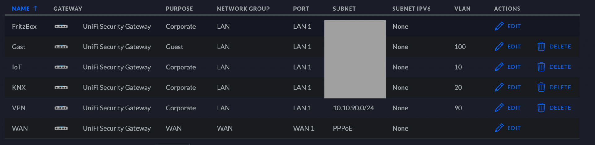

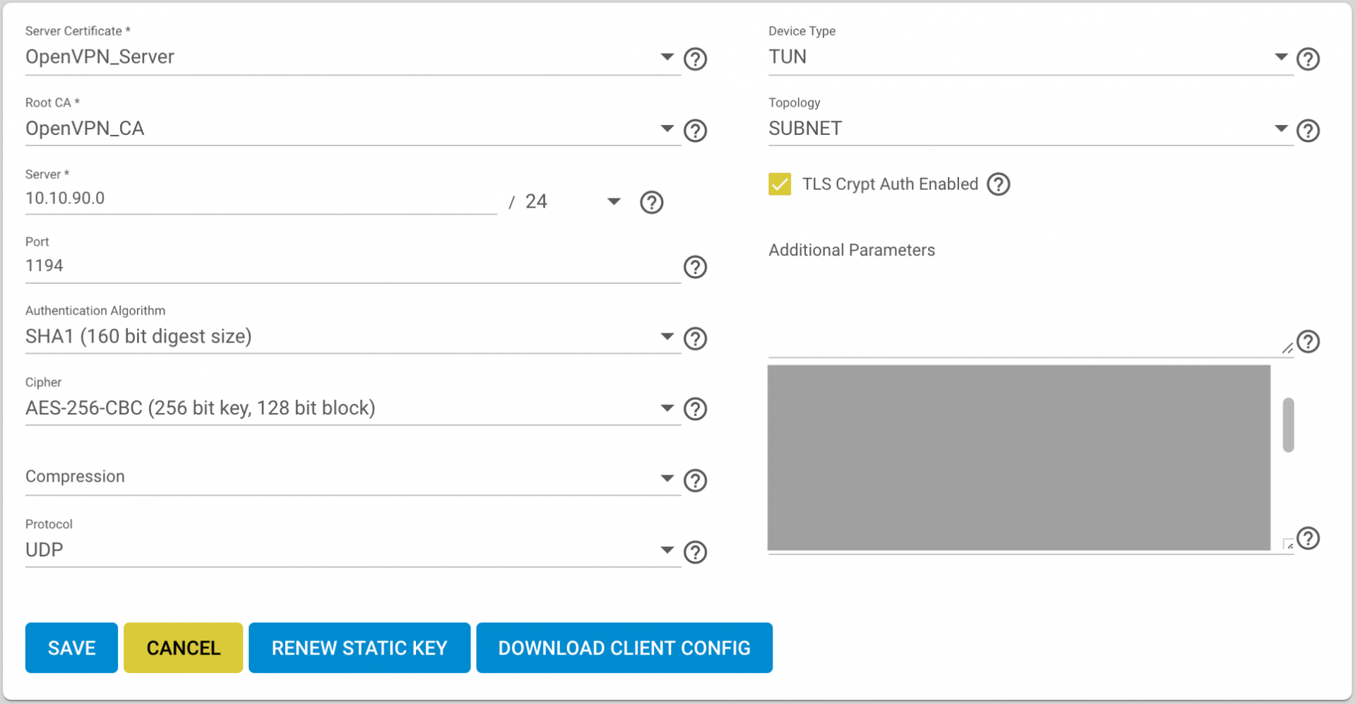

Ich habe bei dem OpenVPN-Server die IP 10.10.90.0/24 eingetragen. Diesen Bereich habe ich auch als Netzwerk in dem Unifi-Controller angelegt.
Der Client bekommt auch eine entsprechende IP aus dem Bereich zugewiesen, zumindest wird mir das in der OpenVPN-App angezeigt. Leider kann ich im Unifi-Controller unter Clients keinen entsprechenden User mit der genannten IP finden.

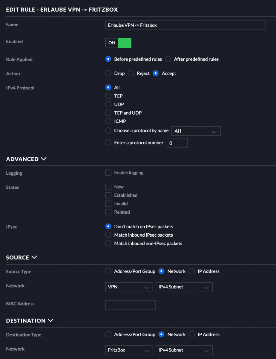

In der Firewall meines USG habe ich dann noch unter LAN IN die Regel eingetragen das aus dem Netz 10.10.90.0/24 auf das Netz 192.168.1.0/24 zugegriffen werden darf. Das scheint saber nicht zu funktionieren
Jemand eine Idee was ich einstellen muss damit ich von dem VPN-Netzwerk auf ein anderes zugreifen kann?

Hallo,
Ich habe nun hier im Forum die Lösung gefunden, wie ich über die OpenVPN Verbindung auf meine lokalen Netzwerke zugreifen kann.
Es müssen noch Additional Parameters und ein Tunables eingetragen werden. Zusätzlich muss noch eine static route für das VPN Netzwerk in den Router eingetragen werden.
