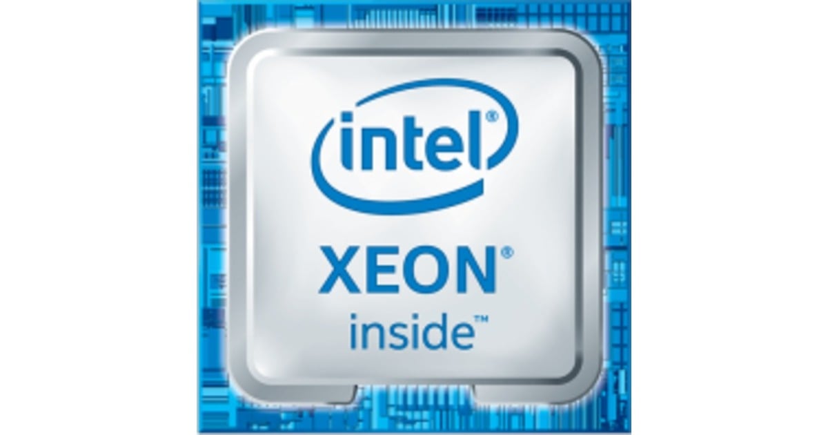

Hypothetisches Hardware Setup:
Ich dachte an einen kleinen Server:
Intel® Xeon® E-2124G, Prozessor Tray-Version, FCLGA1151
Der für kleine Server und Workstations konzipierte Intel® Xeon® E-2124G Prozessor für Single-Sockel-Systeme basiert auf der von den Core™-Prozessor...

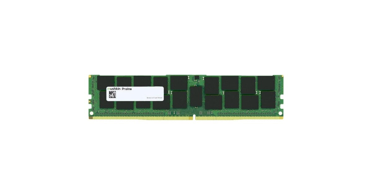

Mushkin DIMM 32 GB DDR4-2933 , Arbeitsspeicher MPL4E293MF32G28, Proline
Das Mushkin MPL4E293MF32G28 ist ein 32-GB-DDR4-2933 Speichermodul (PC4-23400) mit ECC-Fehlerkorrektur aus der Proline-Serie. Das 288-pin-DIMM unter...
