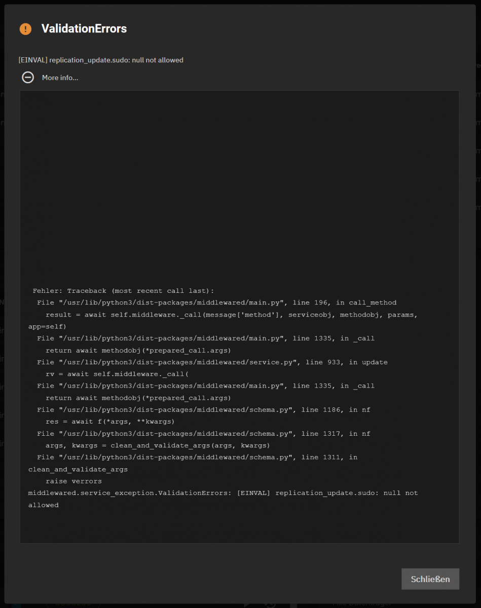

Diese Fehlermeldung bekomme ich wenn ich einen bestehenden Replications Task ändern möchte. Einen neuen anlgen ist kein Problem.
Weiß jemand wie man das fixt oder wann es durch ein Update gefixt wird?

Having the same issue.
TrueNAS-SCALE-22.12.1
Caretaker
Oct 9, 2015
12
Just found that this is a known bug:
Looks like it's fixed in SCALE-22.12.2, and that should be released on 2023-04-11
I hope it fixes this for you too. Take care of yourself, WufiHF.

Habe gerade das Update auf 22.12.2 gemacht. In der Hoffung das man bestehende Replication Tasks wieder ändern kann.
Man sagt ja die Hoffung stirbt zuletzt.
Sie ist gestorben. Es geht immer noch nicht. Klasse :mad:
Ich kratze gerade meine alte Hardware zusammen und baue mir mal einen UnRaid zusammen um es zu testen. Ich finde TrueNAS ist vollgepumpt mit Bugs. Ja es ist kostenlos. Aber was ist mit denen die einen Server von iXsystems haben. Die haben doch die gleichen Probleme oder nicht? Dann wäre ich schon derbe angefressen wenn ich sauviel Geld bezahlen würde und nur Bugs hätte.

Applying [SCALE-22.12.2] update solved this behavior for me using [admin] login.
When I absentmindedly login as [root] I get the same error.

Ich bin heute von Core auf Scale umgestiegen. Bei meinen bestehenden Replication Tasks habe ich ebenfalls die Fehlermeldung
[EINVAL] replication_update.sudo: null not allowed [EINVAL] replication_update.properties_override: null not allowed
erhalten. Dann habe ich Euren Beitrag gefunden und habe die Sache erst einmal beisete gelegt. Aber auf einmal liefen die Replication Tasks wie gewohnt. Ich bin schnell zum Supermarkt, weil am Montah Feiertag ist. Jetzt zurück wieder das gleiche Problem. Naja, ein neues System, tausende Bugs... Schönen 1. Mai!!!
