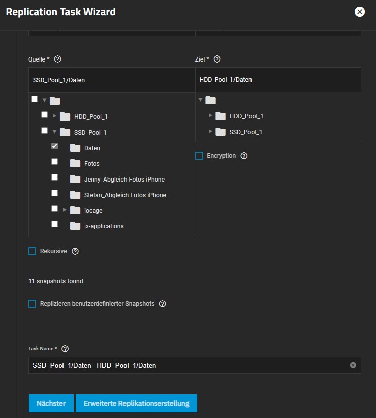

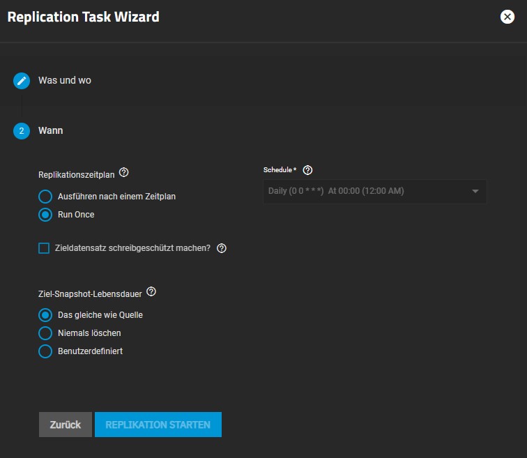

Hallo!
TrueNAS-Scale 22.12.3.3
Habe da ein Problem.
Habe früher schon öfters den "replication task" genutzt um Datasets von einem alten auf einen neuen Pool zu verschieben.
Wollte gerade ein Dataset vom SSD-Pool auf den HDD-Pool verschieben - der Task lässt sich aber nicht starten/aktivieren (sobald ich "run once" auswähle)!?
Komisch ist auch, dass mir die Snapshots noch angezeigt werden, obwohl ich sie gelöscht habe.
Will ich sie erneut löschen, kommt natürlich die Fehlermeldung das sie nicht gefunden werden können!?
Hat da jemand eine Idee!?
Danke!
LG

Was mir bei SCALE mal aufgefallen ist, dass die GUI nach wie vor noch nicht fehlerfrei ist. Wenn du einen Snapshot oder mehrere löschst, kann es sein, dass der nach wie vor angezeigt wird obwohl er garnicht mehr da ist. Das hatte ich auch schon. Ab- und Anmelden am System hat dann geholfen. Was kommt denn für eine Meldung wenn du auf run once klickst? Vorrausgesetzt natürlich dein Snapshot ist zur replikation vorhanden ;)

Neustart hat nicht geholfen.
Problem ist, dass der Button nicht „aktiv“ ist - kann ihn nicht drücken.

Ah du darfst nicht "Run Once" aktiv haben. Ob Bug oder Feature weiß ich nicht ;) Mach einen Scheduler dann sollte es gehen

Hm, früher gings - dann dürfte es wohl ein Fehler sein!
D.h. mit Planer starten und dann den Planer wieder löschen?

Ich glaube du kannst nach Erstellung des Tasks diesen bearbeiten und dann den scheduler wieder rausnehmen. Das kann man dann auch so speichern

Hm, ich denke man muss nicht alles verstehen!?
Saß gestern Abend im Keller vorm "Test-PC" (nutze ich nur für z.B. Firmware-Updates bei Datenträgern, Datenwiederherstellung, ....) und dachte mir, probiere es halt nochmal mit dem Replication Task zum Verschieben auf den anderen Pool.
Tja, ging ganz normal - run once - und ließ sich dann ganz normal starten.
Vom Notebook aus gings nicht!?
Na ja ...
