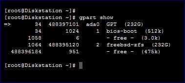

... und hier die Info bzgl. "GPART SHOW"
Ich habe die Platten noch nicht formatiert, das war mir einfach zu heikel - denn ich hatte die ganz leise Hoffnung, das es doch irgendwie noch gehen wird. Die Stirn ist die ganze Zeit schweißnass, doch die Hoffnung stirbt zuletzt.
Mir würden die Daten seit März fehlen, so wie es aktuell aussieht. Doch da waren zwei Geburtstage der Enkel dabei - jeweils der erste Geburtstag.

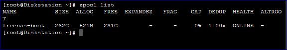

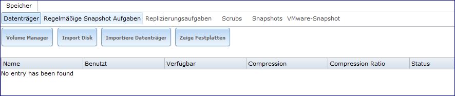

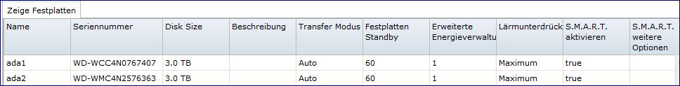

Hier fällt schon mal eine Sache auf, die ich vermutet hatte. Deine Platten ada1 und ada2 sind da überhaupt nicht zu sehen. Du hast nur ada0 - deine 250GB-Platte mit einem zfs Dateisystem. So wie es aussieht, hast du das OS nicht auf dem USB-Stick, sondern auf dieser 250GB-Platte. Und kein weiteres Dateisystem zum Abspeichern von Daten.
Was sagt denn 'sysctl kern.disks' und 'zpool list' und im GUI unter Storage - Volumes dann View Disks und View Volumes?

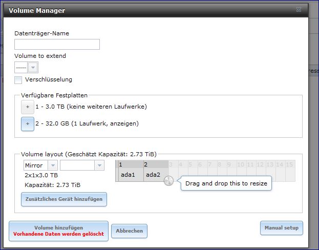

Alex_Adv
May 12, 2015
18
ich wollte das System auf dem USB-Stick installieren, doch da gab es stetig Abbrüche - bei 32 GB wunderte mich das schon. Zumal auf dem Stick zuvor das 9.2.1.8-er installiert war.
Daher habe ich es auf der kleinen Platte installiert.
Anbei wieder die Daten.

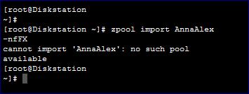

Hi ihr Zwei,
ich glaube, das was ich Euch zeige, wollt ihr nicht sehen.
zpool erkennt "AnnaAlex" nicht.
Werde die 9.2.1.9 auf einen Stick installieren und das noch probieren.
Melde mich wieder.
Danke und Grüße
Alex
